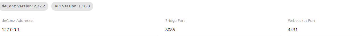

      Hey Leute,
      ich musste de deconz Adapter in iobroker neu installieren und habe jetzt das Problem, dass sich der Adapter nicht mehr zu Phosocon verbinden kann - in der Übersicht habe ich ein X "Verbunden mit Gerät oder Dienst".
      API key kann ich erstellen benutze bridge port: 8085 und websocketport: 4431
      Wie es scheint, gibt es ein Problem beim Port, denn im log steht kommt minütlich
      "Could not connect to websocket instance of deConz/Phoscon. Error: connect ECONNREFUSED 127.0.0.1:443"
      obwohl ich ja 4431 also Port konfiguriert habe.
      Habe Deconz auch schon komplett deinstalliert und wieder installiert - ohne Erfolg 😞
      Deconz Adapter ist 1.3.21
      Deconz selbst läuft in nem Docker. Version 2.22.02
      Was etwas komisch ist, dass ich vor der reinstallation von deconz definitiv eine andere Version als die 1.3.21 hatte; es war irgendwas mit 2.x.x kann mich aber leider nicht mehr erinnern und finde diese auch leider nirgends mehr.
      Kann mir jemand weiterhelfen oder hat jemand eine Idee?
      Danke im voraus!
      lg

          Zum Abfragen des API habe ich den Docker ja erreicht und die konfugirerten Ports sind definitiv jene, welche ich auch konfiguriert haben. Es scheint nur so als ob der Adapter 443 anstelle von 4431 benutzt

              Genau, ich habe den Port aber auf 4431(siehe Screenshots) gesetzt und der Adapter scheint die Konfiguration zu ignorieren!
              Oder steh ich am Schlauch und du meinst was ganz anderes?

                      Das spannende ich auch, dass es dem deconz Adapter völlig egal ist, was ich in der konfig beim Websocketport reinschreibe. Im Log steh immer 443 als Port, also irgendwo ist da was falsch!

                                ok ich hab's wieder hinbekommen. Habe über die commandline den Adapter deinstalliert, dann neu gestartet und dann den Adapter wieder installiert.
                                Anscheinend hat das Löschen über das Webinterface nicht alles sauber gelöscht. Jetzt fehlt in der Adapterkonfig auch das Feld für Websocket(dort gibt's jetzt nur mehr IP und BridgePort), welches zuvor immer da war und wahrscheinlich auch den Fehler verursacht hat.
