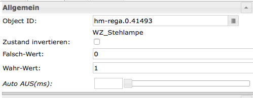

        Dann bitte Screenshot der Konfiguration

          Ich erwartet, dass ich mit dem Switch einen Schalter ein- und ausschalten kann.
          Derzeit kann ich mit dem Schaltern ausschalten, aber nicht nicht einschalten.

            Ändere Mal 0 = true und 1 = false
            Haben öfter gehab das 0/1 nicht geht aber true/false wohl

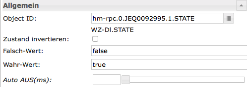

                      Marty56 last edited by
                      Mir ist schon klar, dass ich damit eine CCU Variable schalte, aber ich habe auch ein Beispiel (siehe Bild) bei dem ich direkt einen Homematic Schalter schalten möchte.
                      Wenn ich mit der Mouse über den Schalter gehe, dann verändert sich der Mousezeiger zu dem Zeiger mit der Hand, der signalisiert, dass man etwas auslösen kann, nur wenn ich über dem OFF Zeichen bin. Bei ON bleibt der Mousezeiger der übliche Pfeil, der immer kommt, wenn man nichts zu "drücken" hat.
                      Die Umstellung von 1/0 auf true and false hat leider nichts gebracht.

                          Update: Ich habe jetzt bis auf eine Seite alles gelöscht und die Seite nochmal angelegt.
                          Die Werte habe ich von 0/1 auf false/true geändert.
                          Die Aktion scheint die Probleme behoben zu haben.
                          Alles sehr seltsam.
