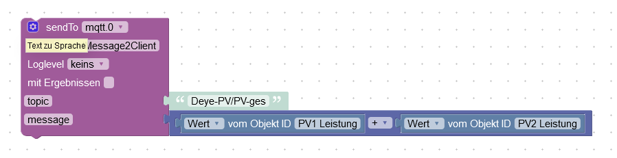

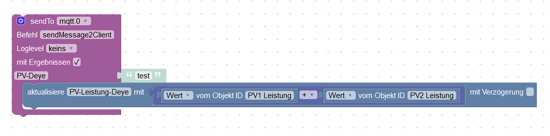

      Klingt zu einfach:
      2 PV-Werte vom Modbus addieren und über MQTT publizieren.
      Unter MQTT kann ich manuell keine eigenen Werte anlegen.
      Dies ist mein kläglicher Versuch:
        TT-Tom @KemnaMOL last edited by
        @kemnamol
        Wie sieht deine Struktur unter mqtt.0 denn aus. Du musst auch zwei Parameter über geben, "Topic" und "Message".
        Wenn es den Datenpunkt unter mqtt.0 schon gibt, nutze "steuere" statt "aktualisiere"

            @kemnamol Entweder Du beschreibst einen existierenden Datenpunkt unter mqtt mit steuere oder Du nutzt sendTo - dann brauchst Du aber nur den Wert und das topic schicken.
            So wird das nie funktionieren -
            Wenn Du sendTo verwenden willst, dann ein topic und einen Wert
            In diesem Fall musst Du halt in die Nachricht deine Summe schreiben.
              KemnaMOL @mickym last edited by
              @mickym wie gezeigt möchte ich natürlich sendTo nutzen.
              Ich habe schon viel Programmiert, aber Blocky und iobroker sind mir noch völlig unbekannt.
              Schön wäre ein Tip zum WIE genau. Was ich machen möchte weiss ich ja.

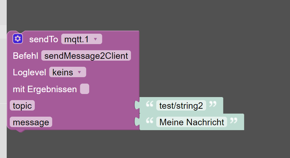

              Bei mir gibt es keine Felder topic und message. Und der Wert muss ja auch erst noch berechnet werden.
              mickym 2 Replies Last reply Reply Quote 0
              • mickym
                mickym Most Active @KemnaMOL last edited by mickym

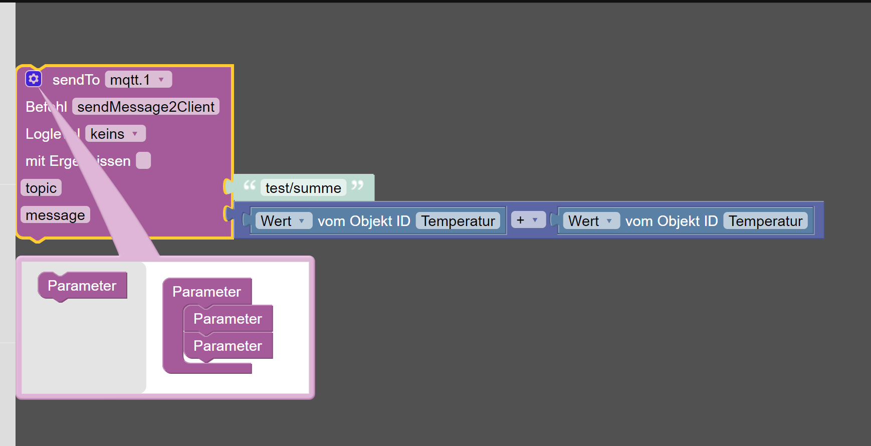

                @kemnamol Du machst das Zahnrad auf und setzt 2 Parameter:
                Den ersten nennst Du topic und den zweiten message.
                In die Nachricht bildest Du Deine Summe.
                Die Summe bildest Du, wie Du es gemacht hast .
                Wie gesagt wenn der Datenpunkt schon existiert kannst Du ihn auch normal mit steuere beschreiben (dann aber ohne SendTo).

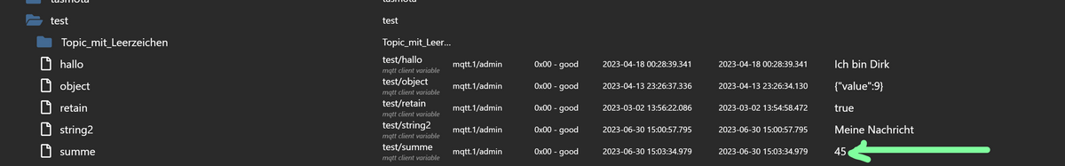

                Hier mal das gesamte Blockly zum Import:
                 <block type="sendto_custom" id="ls8@a?b_FZd{/PwZ%,li" x="-112" y="63">
                   <mutation xmlns="http://www.w3.org/1999/xhtml" items="topic,message" with_statement="false"></mutation>
                   <field name="INSTANCE">mqtt.1</field>
                   <field name="COMMAND">sendMessage2Client</field>
                   <field name="LOG"></field>
                   <field name="WITH_STATEMENT">FALSE</field>
                   <value name="ARG0">
                     <shadow type="text" id="$,O^*f*}($?[H8_(d*+U">
                       <field name="TEXT">test/summe</field>
                   <value name="ARG1">
                     <shadow type="text" id="kYzE4%b}Px*fTaC#_m53">
                       <field name="TEXT">Meine Nachricht</field>
                     <block type="math_arithmetic" id="6%Qj0~h*+5|7jaq|t_y~">
                       <field name="OP">ADD</field>
                         <shadow type="math_number" id="3XO)ktY#yJL5QxHJ/?N[">
                           <field name="NUM">1</field>
                         <block type="get_value" id="0cZ{.rOAJs%;1h=qnsBf">
                           <field name="OID">0_userdata.0.Test.Temperaturen.Bad.Temperatur</field>
                         <shadow type="math_number" id="pB9[:oNkH.asXMt~Ekjl">
                         <block type="get_value" id="@/s2@/iLjeVA-78bU_f?">
                           <field name="OID">0_userdata.0.Test.Temperaturen.Wohnzimmer.Temperatur</field>

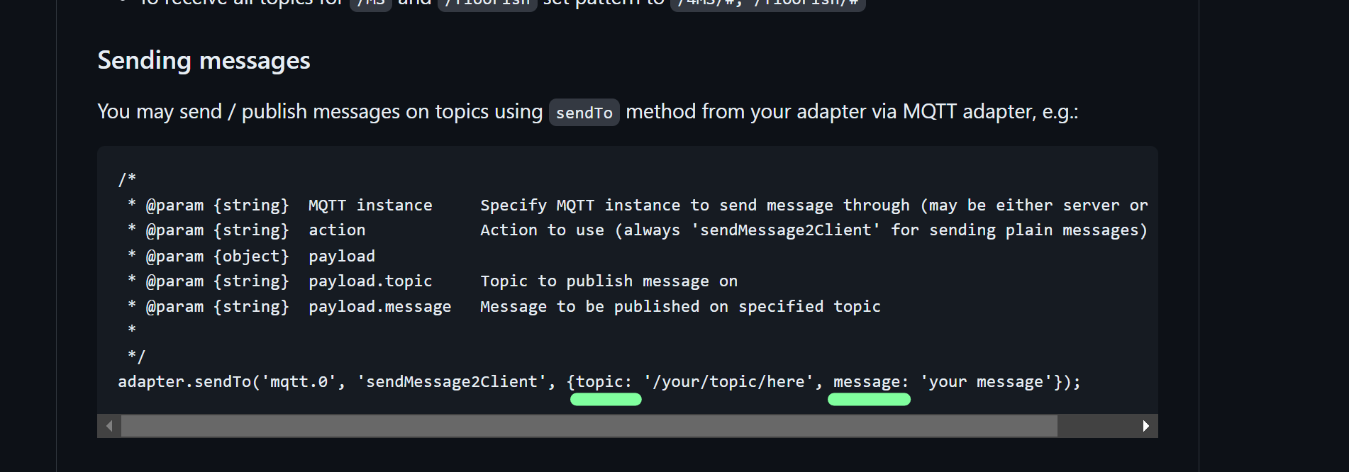

                Wenn Du die originale Doku zum Mqtt-Adapter anschaust, dann muss das Objekt die beiden Eigenschaften topic und message enthalten:
                aus: https://github.com/ioBroker/ioBroker.mqtt
                Ergebnisse brauchst Du nicht anhaken - weil nichts zurückkommt von dem SendTo.

                  @kemnamol sagte in Einfach Werte addieren und über MQTT senden:
                  Ich berechne die Summe doch direkt beim Konstruieren der Nachricht, wie Du aus meinem Screenshot entnehmen kannst.

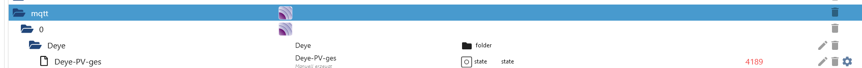

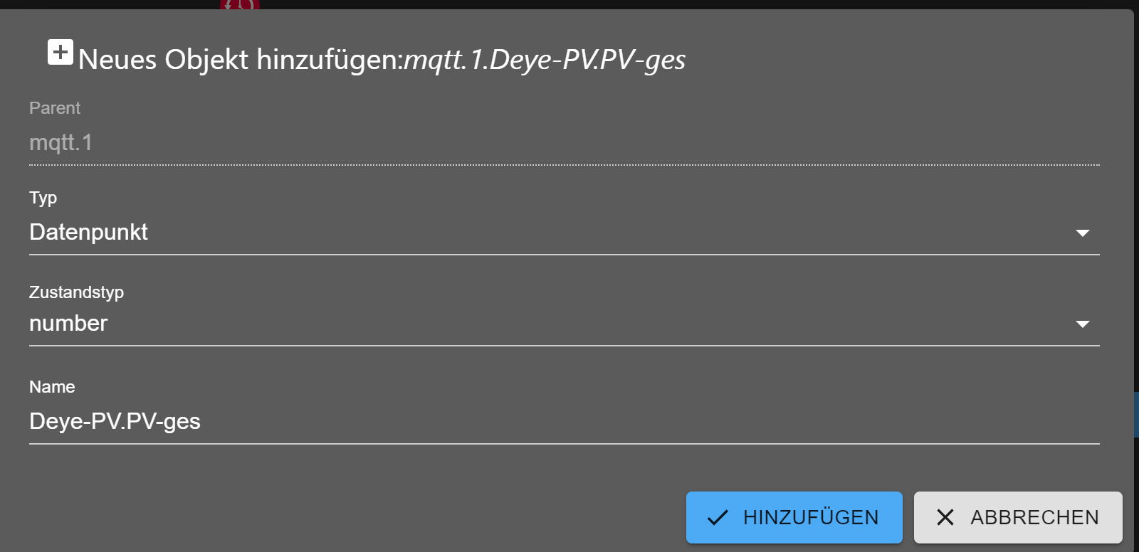

                                • mickym

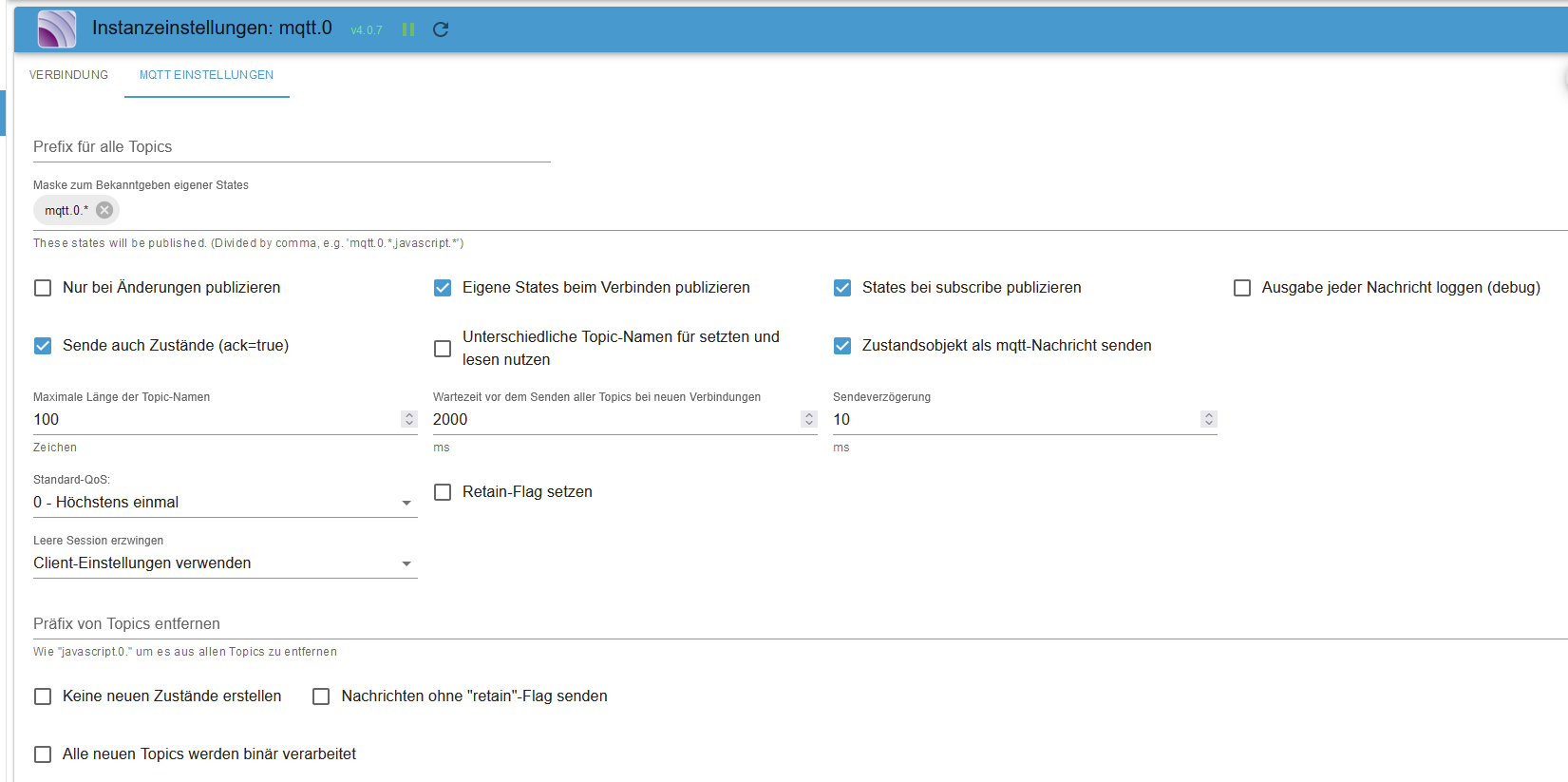

                                  @kemnamol Expertenmodus einschalten und dann auf mqtt.0 Ebene Cursor
                                  Dann Datenpunkt wie folgt anlegen:
                                    @mickym Danke, das geht. Darauf kommt man aber auch wieder niemals alleine.
                                    Mal schnell bisschen iobroker machen. 😧
                                    Allerdings hat er das nur einmalig berechnet. Muss ich die Eingangswerte auf Änderung abfragen, oder geht das auch einfacher?

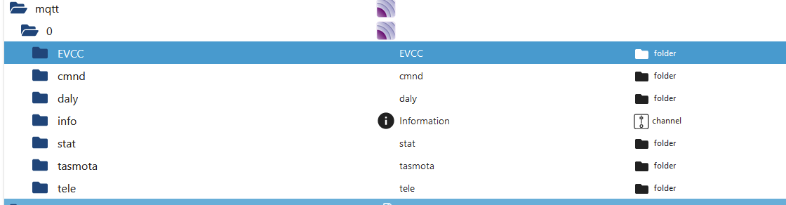

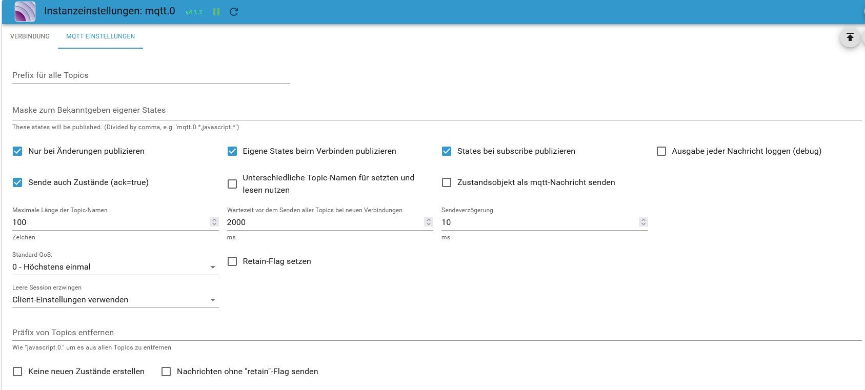

                                            Ich habe den zu übergebenden Wert (im Experpenmodus!) manuell im iobroker angelegt:
                                            Viel Erfolg.
