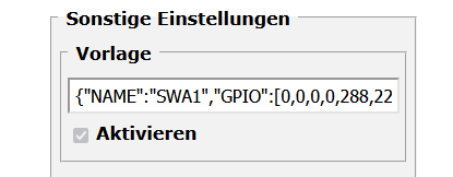

      Auf den meisten "Sonoff und Co" Devices habe ich Tasmota 12.1.1 installiert. Mir ist jetzt aufgefallen, dass bei einigen Geräten die Vorlage (Einstellungen-Sonstige Konfiguration) nicht geändert werden kann, da sie nicht aktiviert werden kann.
      Das Häkchen bei Aktivieren ist ausgegraut, auch wenn ich eine andere Vorlage eintrage.
      Device Reboot hat nix gebracht, ich habe zum Testen mal auf einem Device Tasmota neu aufgespielt, danach konnte ich eine Vorlage eintragen und aktivieren, dann war das Aktivieren wieder ausgegraut (ich kann also z.B. nicht mehr ändern wenn ich eine falsche Vorlage genommen habe).
      Ist das ein Bug oder mache ich hier einen (Denk-) Fehler ?

        @amg_666 wenn es aktiviert ist kannst du es nicht deaktivieren.. du musst erst das Gerät wieder auf Generic setzten unter Gerätetyp
        meine ich da war was

          @amg_666 wie @arteck schreibt ist dann eine Vorlage schon aktiv. Einfach dort die neue Vorlage eintragen und speichern.
          Kannst ja ggf. nur den "NAME" ändern um zu testen ob das klappt, also aus SWA1 ein SWA2 machen.
          Du kannst es auch über den Konsolenbefehl
          Template {...}
          setzen, siehe auch: https://tasmota.github.io/docs/Templates/
