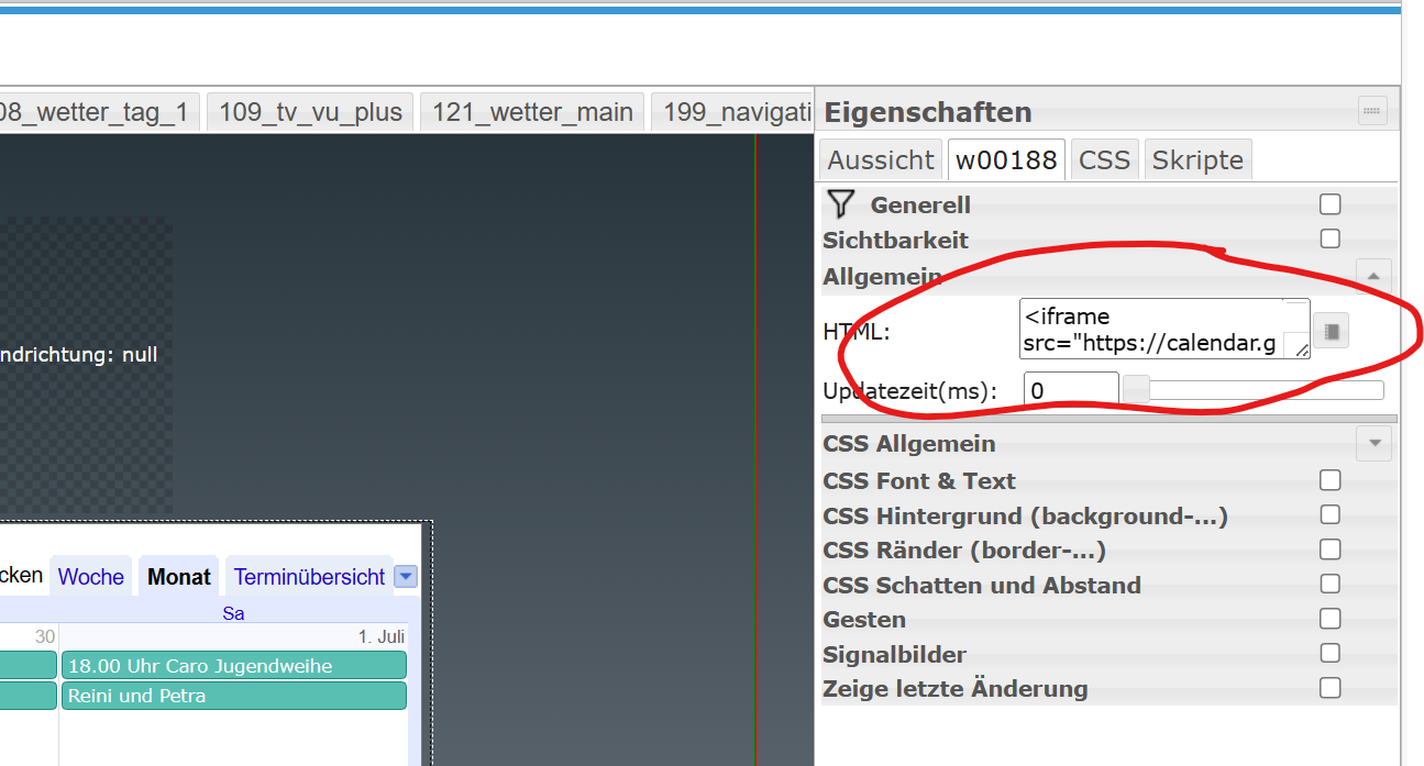

                          Hallo, @entraax ,
                          ich habe meinen Google-Kalender als iframe in das entsprechende Widget eingebunden. Dazu musst Du im Google-Kalender-Screen die Einstellungen für den entsprechenden Kalender unter "Kalender integrieren" anpassen. Ist eigentlich selbsterklärend. Dann den Link für das iframe herauskopieren und in das Widget basic-html einbauen.

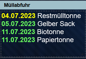

                          • haselchen
                            haselchen Most Active @Entraax last edited by
                            @entraax
                            So sieht es dann aus:
                            • E
                              Entraax @opossum last edited by
                              @opossum said in Ical - Google kalender Error Reading:
                              Hallo, @entraax ,
                              Das hatte ich mir auch überlegt. Der Kalender ist dann aber öffentlich? Ist der von einer fremden Person einsehbar?

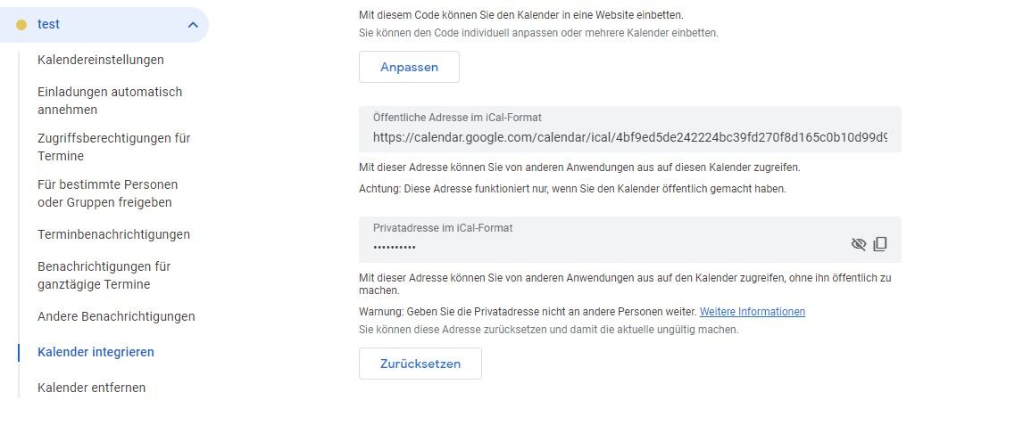

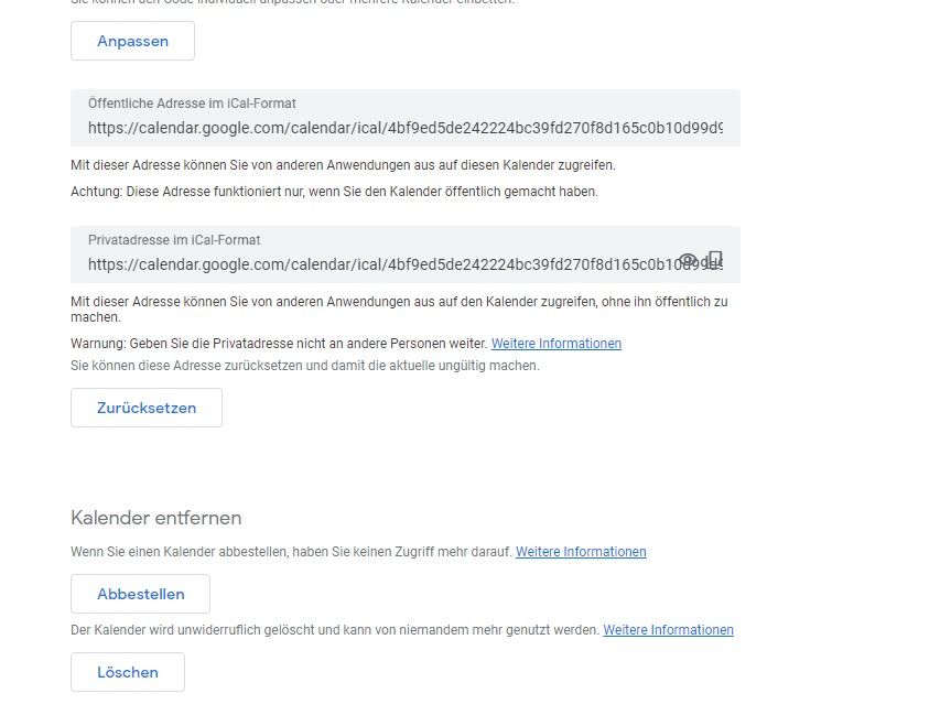

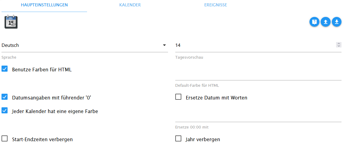

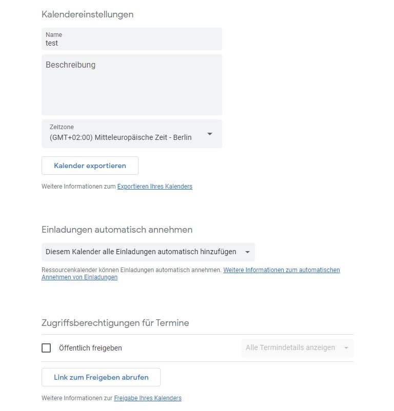

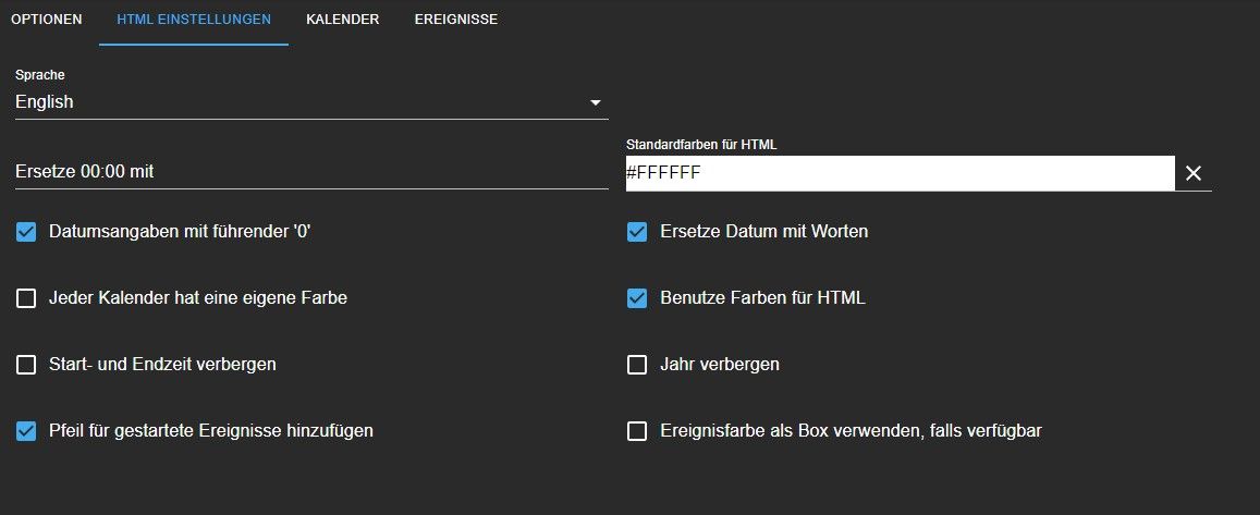

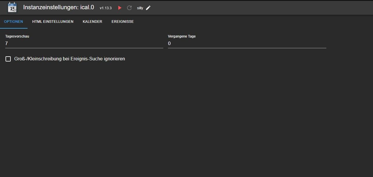

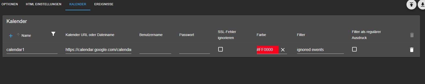

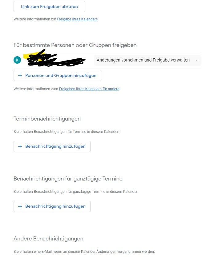

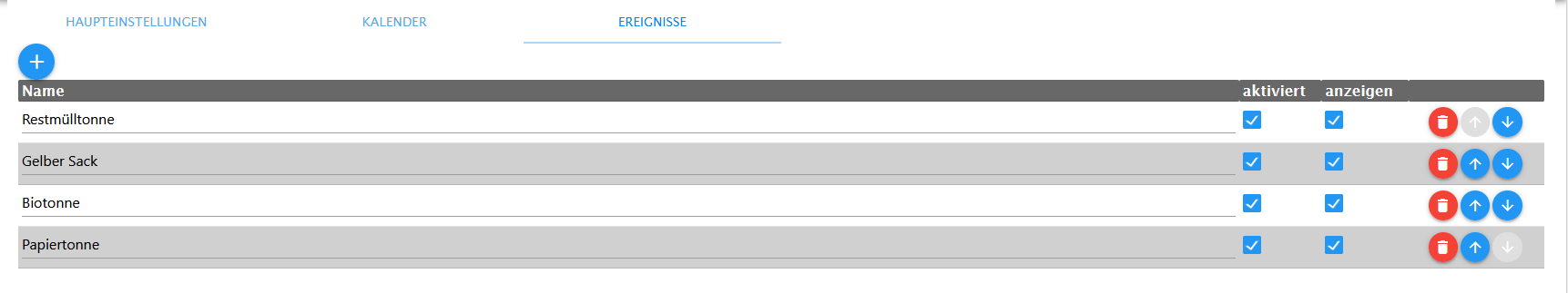

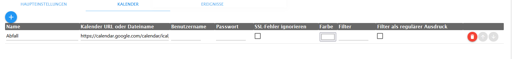

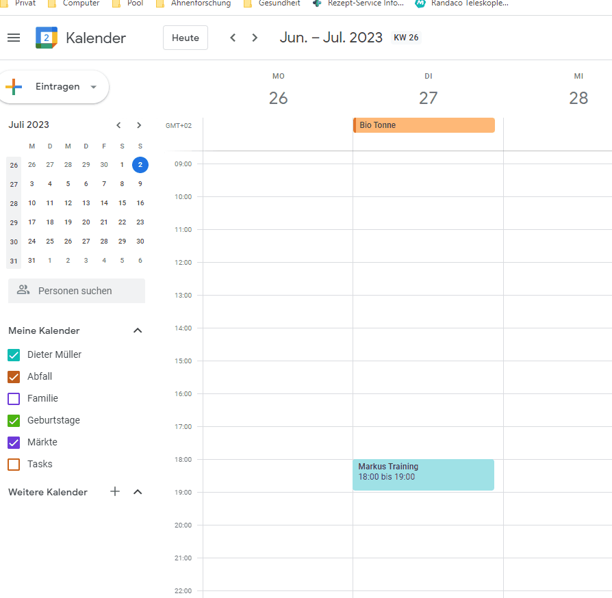

                                      Ich habe das so eingestellt. Der Adapter ist natürlich gestartet, auch wenn er gerade nicht gestartet ist im Screenshot.
                                      Screenshot 2023-07-02 182159.jpg Screenshot 2023-07-02 182221.jpg Screenshot 2023-07-02 182234.jpg Screenshot 2023-07-02 182250.jpg Screenshot 2023-07-02 182310.jpg
                                      Was genau muss im google Kalender eingestellt werden bzw. was willst du da sehen?
                                      Ich habe im Kalender ein Test-Termin angelegt.

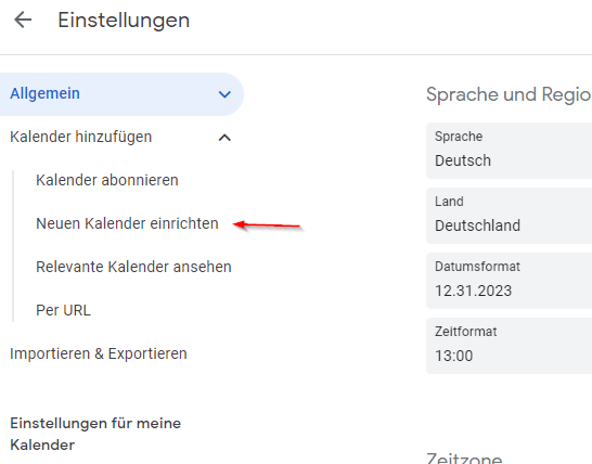

                                        Ja und genau da ist ein Problem.
                                        also wenn ich mir einen neuen Kalender in Google anlege, ist aber im Link doch gar kein
                                        @entraax sagte in Ical - Google kalender Error Reading:
                                        @gmail.com erwartet aber @googlemail.com
                                        • E
                                          Entraax @crunchip last edited by Entraax
                                          @crunchip said in Ical - Google kalender Error Reading:
                                          Das stimmt. Ich hatte das nur anders hier geschrieben. Im Link ist %40googlemail.com
                                          https://calendar.google.com/calendar/ical/......%40googlemail.com/......./basic.ics
                                          • crunchip
                                            crunchip Forum Testing Most Active @Entraax last edited by
                                            @entraax nein da steht weder das eine noch das andere
