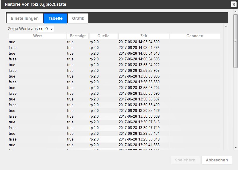

      Ich habe eine Reedkontakt, welcher über einen Raspberry ausgelesen und über SQL-History historisiert wird.
      Jedes mal wenn der Reed-Kontakt ausgelöst wird wird in History ein Flase und ein True Wert geschrieben.

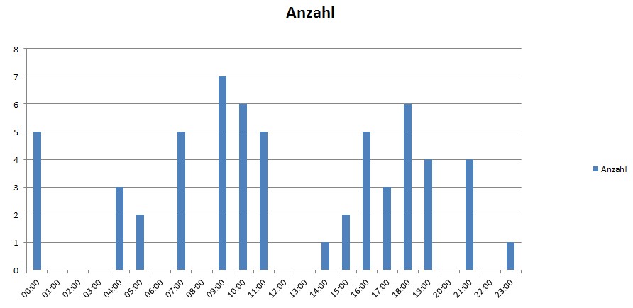

      Meine Frage ist nun ob es Möglich ist mit Flot eine Grafik (Bar) zu erzeugen, welche mir für 24 STunden ausgibt wie oft der Reed-Kontakt pro Stunde ausgelöst wurde.
      Also immer die Anzahl von False Werten pro Stunde:
      bis 06:00 Uhr - 0
      bis 07:00 Uhr - 5
      bis 8:00 Uhr - 0
      bis 09:00 Uhr - 7
      bis 10:00 Uhr - 6
      Ich hoffe so etwas ist überhaupt möglich und schon einmal vielen Dank im Voraus.
