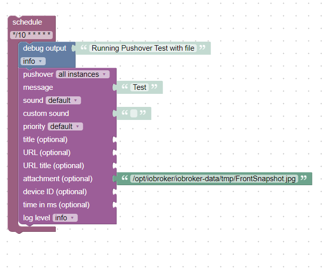

      Ich versuche gerade, eine Bild per Pushover zu versenden. Nur leider schlägt es fehl und keine Nachricht kommt an. Ursprünglich wollte ich damit ein Kamerabild versenden, welches ich vorher gespeichert habe mit wget. Speichern funktioniert auch, für Tests habe ich mir hier einen vereinfachten Aufbau gemacht.
      und hier der generierte JS code
      schedule("*/10 * * * * *", async function () {
        console.log('Running Pushover Test with file');
        sendTo("pushover", "send", {
           message: 'Test',
           sound: "",
           file: '/opt/iobroker/iobroker-data/tmp/FrontSnapshot.jpg'
        console.log("pushover: " + 'Test');
      Bei der Ausführung bekomme ich immer den Fehler
      Error from Pushover: SyntaxError: Unexpected token < in JSON at position 0
      Nehme ich die Datei raus, funktioniert alles wunderbar, füge ich es wieder hinzu, schlägt es wieder fehl.
      Die Datei existiert unter der Adresse, und Zugriffsrechte sind auch für alle user gegeben.
      Ideen woran es liegen kann, oder wie man es lösen kann?

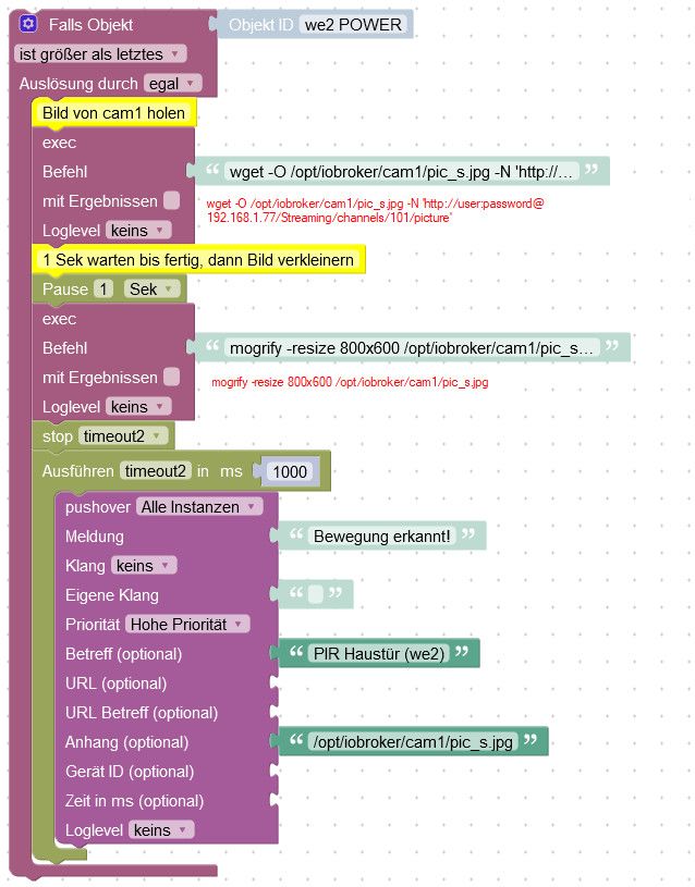

            Ich mache den Versand über Pushover im Prinzip genauso wie Du (Bild von Webcam mittels wget holen,, mit "exec mogrify ..." auf 800x600 reduzieren, dann mit Pushover versenden). Klappt.
            Prüfe bitte auch ob wirklich nur ein "Auftrag" an Pushover rausgeht. Wenn Dein Skript Pushover mit mehreren Anfragen gleichzeitig "bombardiert" kann dieser Fehler wohl ebenfalls auftreten.

                Imagemagick habe ich nachinstalliert, extra für diesen Zweck. Das Paket ist nicht gerade klein, aber ich habe nur diese Lösung gefunden. Vorteile sind Zeitersparnis im Upload und auf dem Handy, welches die Bilder empfängt, reicht 800x600 zum sehen was auf der Cam passiert ist.
                Das Hochladen eines hochauflösenden Bildes dauert wahrscheinlich zu lange, so das Pushover Dir einen Timeout beschert.
                Anbei mein Blockly:
                crunchip T 2 Replies Last reply Reply Quote 1

                  @rug1024 wenn du den Haken setzt "mit Ergebnissen" kannst du dir die Pause bzw timeout sparen

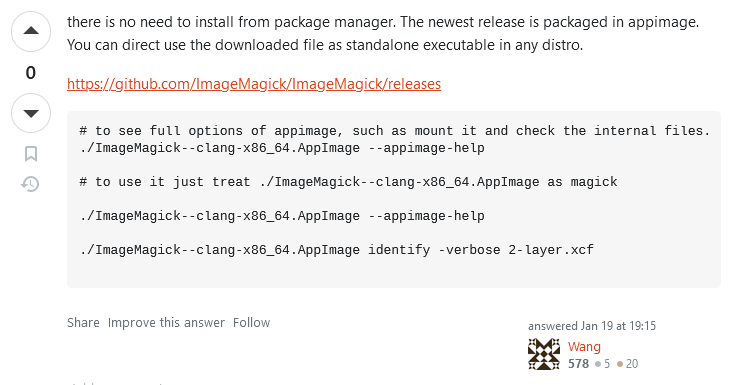

                      Ich betreibe ioBroker auf Ubuntu im Proxmox-Container, dort konnte ich es mittels "apt install" einfach holen.
                      Du musst entweder via "add-apt-repository" ein entsprechendes PPA eintragen (leider weiß ich nicht welches ImageMagick enthält) oder der Screenshot könnte Dir weiterhelfen (leider weiß ich aber auch nicht wie man mit AppImage-Files umgeht:

                            @tableautin
                            https://trendoceans.com/install-imagemagick-on-debian/
                            Vorgehensweise wie unter "Method 2" beschrieben, also AppImage. Musste halt testen.
