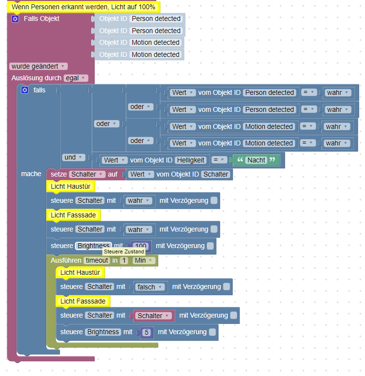

      Das Blockly funktioniert schon ganz gut.
      Licht Fassade läuft mit 5%, bei Bewegungserkennung mit 100%, nach einer Minute wieder mit 5%.
      Manchmal bleibt das Licht bei 100%. Wahrscheinlich, weil bei erneutem Trigger es schon bei 100% war.
      Wie kann ich das verhindern?

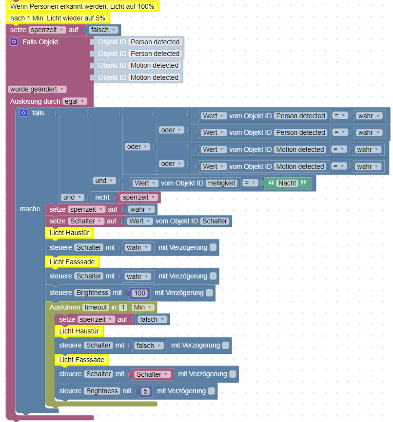

        @gonzokalle
        Könnte es so funktionieren?
