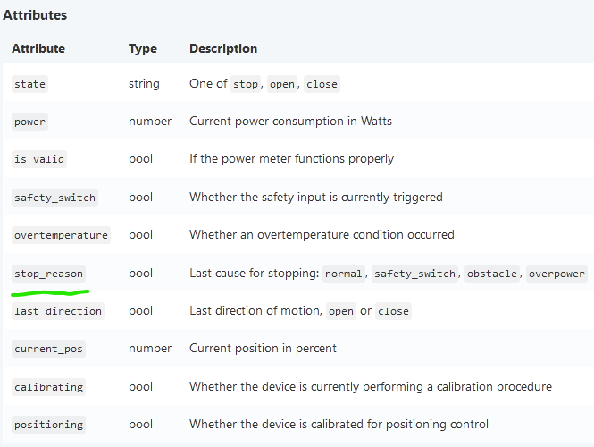

      1.) Gestern hat sich mein Rollladen verklemmt und mein Shelly 2.5 hat brav abgeschaltet.
      Allerdings wurde mich das nicht im "Shelley"/Shutter/StopReason angezeigt. Dort ist bei mir immer ein (null) String drin.
      Ist das noch nicht implementiert? Oder habe ich noch ein anderes Problem?

                    haus-automatisierung Developer Most Active @StealthAngel last edited by
                    @stealthangel sagte in 2 Fragen zum Shelly Adapter:
                    Auf jeden Fall steht in keinem Stop reason normal drin.
                    Bevor wir hier weiter raten: Adapter auf Loglevel Debug stellen, dann die gewünschte Aktion provozieren und den Log-Ausschnitt hier teilen. Dann sieht man ob und was vom Gerät kommt und ob der Adapter das nicht korrekt verarbeiten kann.

                          • haus-automatisierung
                            Und trotzdem ist in dem Objekt nicht eingetragen...
                            Ich sehe gerade, dass für das Objekt gar nicht die MQTT-Nachricht genutzt wird: https://github.com/iobroker-community-adapters/ioBroker.shelly/blob/1eb7f549e3cc7fb7738002c7a4d32c95caff3bf3/lib/devices/gen1/shellyswitch25.js#L1367-L1382
                            Da wird also per HTTP /status/rollers/0 abgefragt und das Ergebnis genutzt. Kannst Du mal den Response für die URL teilen? Also http://192.168.2.234/status/rollers/0
                                haus-automatisierung Developer Most Active @StealthAngel last edited by haus-automatisierung
                                @stealthangel jau da steht ja
                                stop_reason":"obstacle"
                                Scheint erstmal alles richtig zu sein 🧐 Bin gerade nur am Smartphone und kann nicht tiefer ins Log einsteigen
                                EDIT: So, hast Du wirklich /status/rollers/0 abgerufen oder nur /status ? Sieht mehr nach zweiterem aus. Eventuell wurde da auch was in der Firmware geändert. Welche Version ist nochmal installiert?
                                    auf meinen Shellys läuft die v1.13.0 (also die Aktuellste)
                                    Das ist aber zumindest das Problem - da kommt etwas anderes zurück als der Adapter etwartet. Müsste ich selbst mal testen mit der Version. Wäre eh schöner das auf MQTT umzubauen, dass nicht die Antwort aus dem HTTP-Request gebraucht wird.
