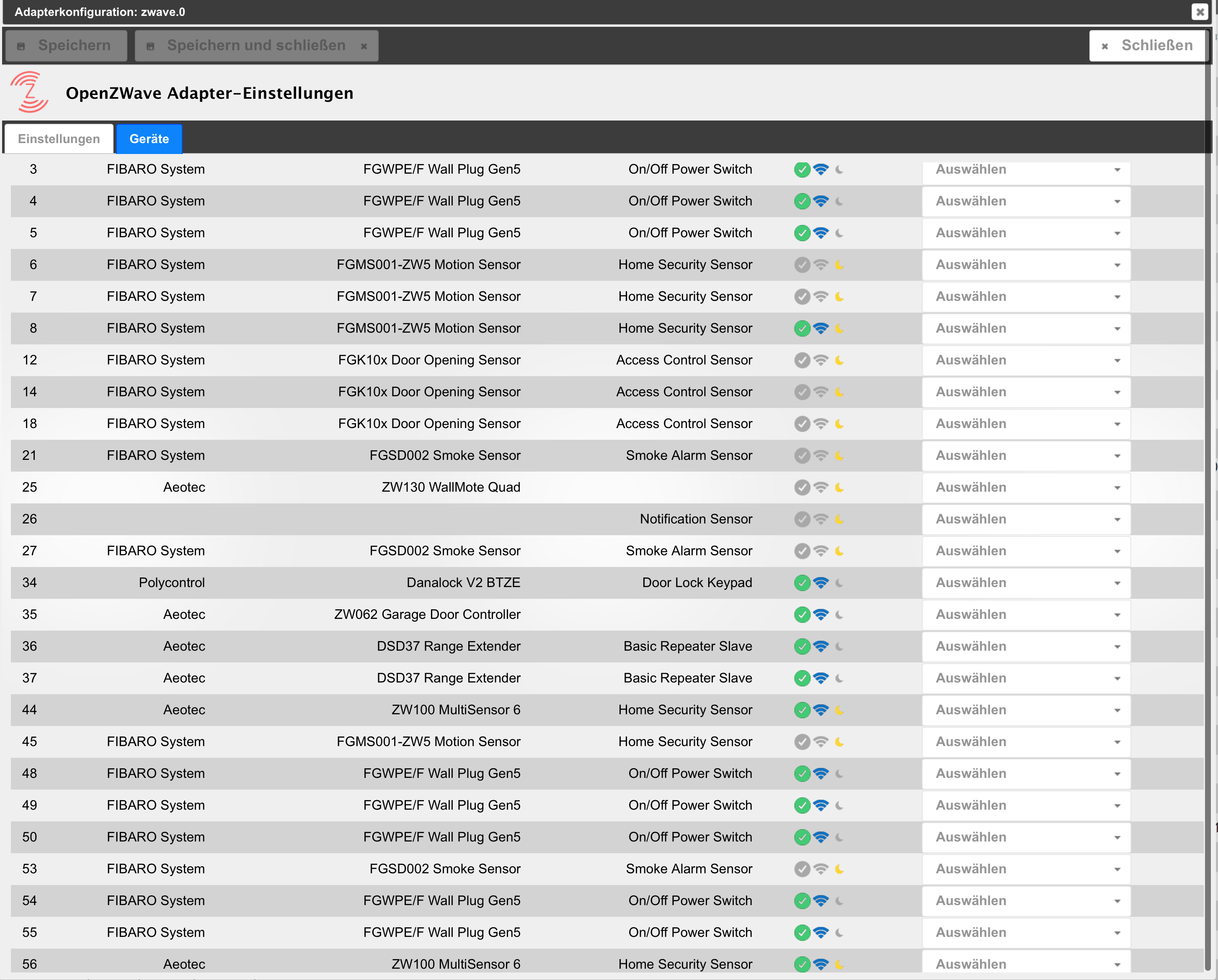

      ich bräuchte bitte dringend euere Hilfe. Bin echt am verzweifeln mit dem Z Wave Adapter (Version 0.6.0)… Habe ca. 29 Z Wave Devices darunter auch einige Strombetriebene Geräte also ein wirklich gutes und stabiles Z Wave Netz.
      Es kommt immer wieder vor, dass Geräte ausfallen und dann nicht mehr gehen. Alle haben wenn alles normal läuft vollen Empfang. Mitten drinnen geht dann 1-2 Gerät wieder nicht mehr. Inzwischen ist es so schlimm, dass wenn ich 2 lösche und neu anlerne das Phänomen wieder bei anderen auftaucht. Sprich ich komm aus löschen und neu anlernen nicht mehr raus.
      Mir sind bisher leider aber auch noch keine Punkte aufgefallen die ich euch als Info geben könnte. Log ist leer. Bei der Adapter Übersicht ändert sich manchmal was, ist aber auch nicht immer gleich. Hier am Screenshot ist die Nummer 26 eigentlich ein Rauchmelder der bis vor 2 Tagen ging (Batterie ist voll, voller Empfang), vorher stimmte auch die Beschreibung und wurde angezeigt wie bei Nr. 21. Seit dem Ausfall zeigt er nur noch "Notifacation Sensor". Temperaturdaten kommen nicht mehr rein. Kann man schön anhand der Historywerte sehen.
      Bei Walll Plugs ändert sich manchmal dann die Anzeige auf "kein Empfang", "nicht bereit" und "Sleep" (am Stromnetz angeschlossene Geräte schlafen ja normalerweise nicht) oder sie werden normal angezeigt und funktionieren trotzdem nicht mehr. Nach löschen und neu anlernen gehen sie nach 1-2 Tagen (das ganze dauert wohl solange bis der Adapter die "neuen" Geräte wieder komplett einfügt) dann wieder eine Zeit lang und dann fängt der Spaß wieder von vorne an...
      Würde mich über euere Hilfe freuen 😄

          Bei mir fallen nach einander alle Stromversorgten Z-Waves aus…. Fibaro und Aeon bis jetzt... Jeden Tag ist jetzt was. Wenn das so weiter geht kann ich ioBroker leider nicht mehr verwenden, weil ich mehr lösche und neu anlerne wie alles andere.
          Habe mir schon als Notlösung überlegt eventuell über Opbenhab2 die Z-Wave Geräte zu steuern und dann über den Adapter in ioBroker einzufügen? Hat das schon mal einer probiert? Ist zwar echt alles andere als elegant aber dann könnte man wenigstens bei ioBroker bleiben.

                Von dem wusste ich gar nicht, dass es bei Z-Wave gibt… Also wäre das evtl. der einzige Anhaltspunkt. Die 3 Häkchen in den Z-Wave Adapter Optionen habe ich schon länger gesetzt. Was müsste ich von der Log Datei schicken damit da ein Experte drauf kommt was bei mir schief läuft? Die Ganze Datei wird wahrscheinlich zu viel sein 😢
                Errors sind ca. 50 drinnen, wie:
                Error, Node026, ERROR: Dropping command, expected response not received after 1 attempt(s)
                Error, ERROR: ZW_SEND_DATA could not be delivered to Z-Wave stack
                Error, Node057, ERROR: node presumed dead
                Warning, Node003, No Valid Mapping for Basic Command Class and No ValueID Exported. Error?
                controller command feedback: state: "Command invocation had error(s) and was aborted", error: "NotSUC", helpmsg: "ControllerCommand - Error - NotSUC"
                Wobei z. B. Node57 und Node003 im Moment (noch) geht...
