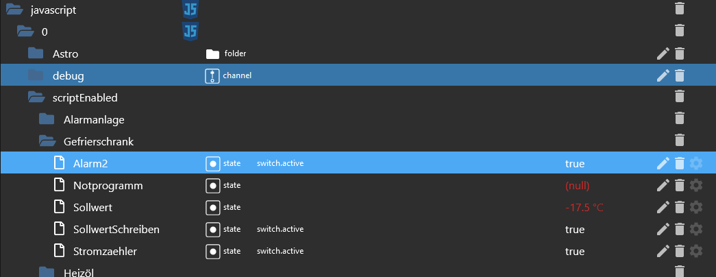

                            Dieter_P @liv-in-sky last edited by Dieter_P
                            Thx
                            Um sicher zu gehen. Ihr sagt das grundsätzlich alles aus javascript.0.script.enabled exportieren und darin suchen und ersetzen.
                            Was ist mit den Switchen für die Blocklys/Skripte? Die Adresse würde ich damit "zerschießen".
                            Hier zB habe ich nur die beiden Punkte Sollwert und Notprogramm selbst angelegt. Die anderen 3 DPs/Switche sind automatisch durchs Blockly/System erzeugt worden. Die müssen doch unangetastet bleiben, oder?
                            Als Beispiel:
                            Den ersten DP würde ich nicht anpassen und den zweiten manuell erzeugten wohl:

                              Dieter_P @Dieter_P last edited by Dieter_P
                              Nach einem Versuch scheint das ein gangbarer Weg und funktioniert soweit.
                              Einzig die Verlinkung zu den DPs auf VIS fehlt mir noch und sehe ich aktuell nur 100% manuell lösbar, oder?
                              Edit: Ach wie schön am Abend reinzugucken und wieder ein Log von 156kB und nicht MB zu sehen 🙂
