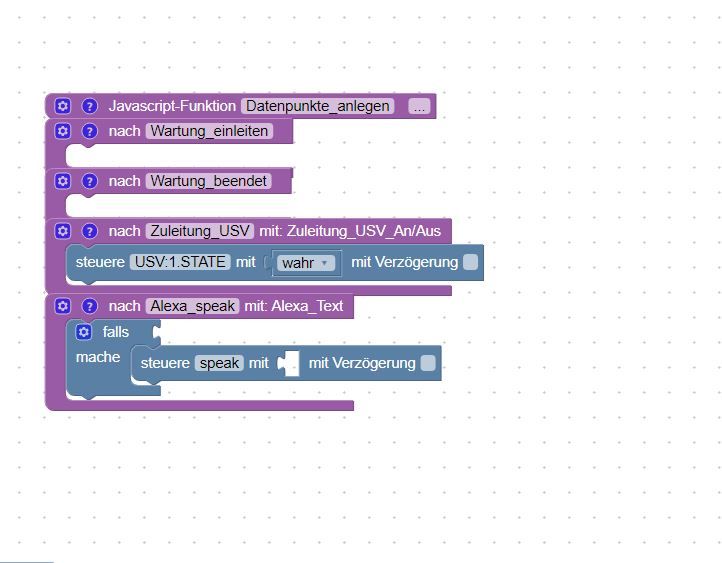

      @knusterus sagte in Import von Blocky Script Fehlerhaft:
      Das Sript besteht aus 2 Blöcken der eine ist Fehlerfrei und bei dem anderen fehlen Teile und es ist verschoben.
      aussieht
        Knusterus @Homoran last edited by
        Da fehlen halt die Inhalte. Leider bin ich nicht so fit mit Blocky.

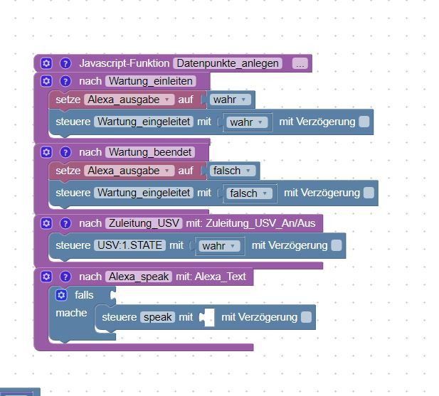

              Verstehe aber nicht, warum die Blöcke bei dir leer sind, wenn ich es importiere, sieht es so aus:

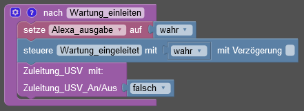

                  Knusterus @Meister Mopper last edited by Knusterus
                  @meister-mopper
                  So ich habe den Teil nach der Wartung mal versucht zu vervollständigen ist das richtig?
