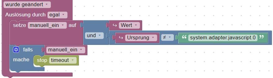

            @maikel_iob sagte: wenn die Steckdose manuell eingeschaltet wurde.
            Suche im Forum nach "manuell_ein".
              maikel_ioB @paul53 last edited by
              @paul53 lieben Dank, das schau ich mir mal genauer an, geht auf alle Fälle in diese Richtung wie ich es wohl brauche. 😄
