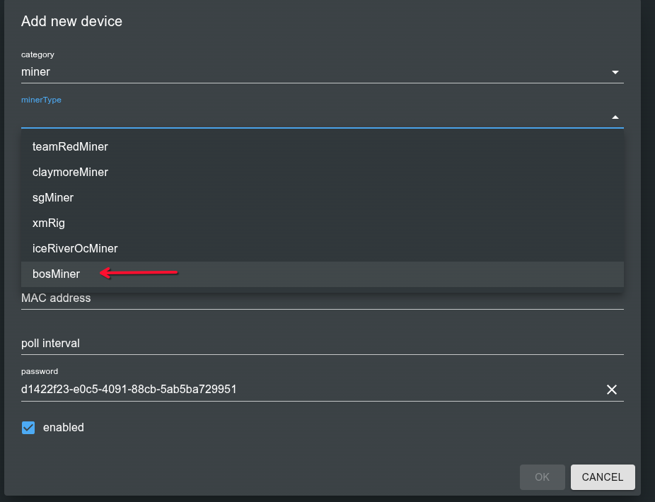

                        Linedancer last edited by Linedancer
                        Hallo Geminde,
                        Ich hab heute unter Proxmox einen neuen iobroker in einer VM installiert um den miner Adapter zu testen.
                        Bei der Gerätekonfiguration bekomme ich leider kein Braiins OS in der Auswahl angezeigt. Wenn ich richtig gelesen habe sollte das ja drin sein.
                        Meine iob Installation:
                        Node.js: v20.19.2
                        NPM: 10.8.2
                        Admin: v7.6.17
                        js-controller: 7.0.6
                        Jemand ne Idee was hier los ist?
                        Simon42 1 Reply Last reply Reply Quote 0
                        • Simon42
                          Simon42 @Linedancer last edited by Simon42
                          @linedancer said in Bitcoin Mining mittels ioBroker:
                          Meine
                          Die Braiins OS Option nennt sich "bosMiner", da die (alte) API von Braiins selbst so genannt wird.
                            Danke für die info.
                            Die Instanz bleibt gelb, Verbunden mit Gerät oder Dienst steht auf rot, der DP Info/Connection steht auf false.
                            Trotzdem scheint der DP RAW sinnvolle Daten zu enthalten und der DP miner_running tut auch was er soll.
                            Also soweit erstmal OK.
                            Danke für diese erste Version des Adapters.
                            • Simon42
                              Ja, ist aktuell noch so, da es noch keine connection info datenpunkte gibt.
