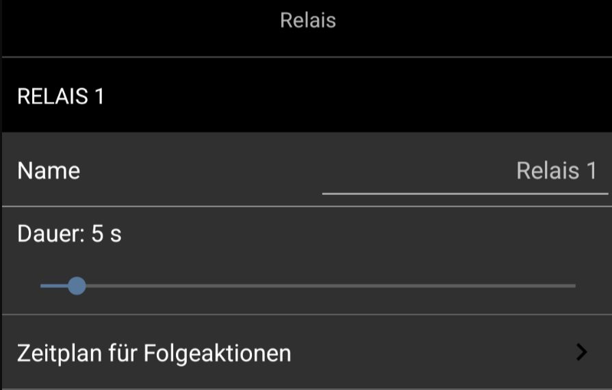

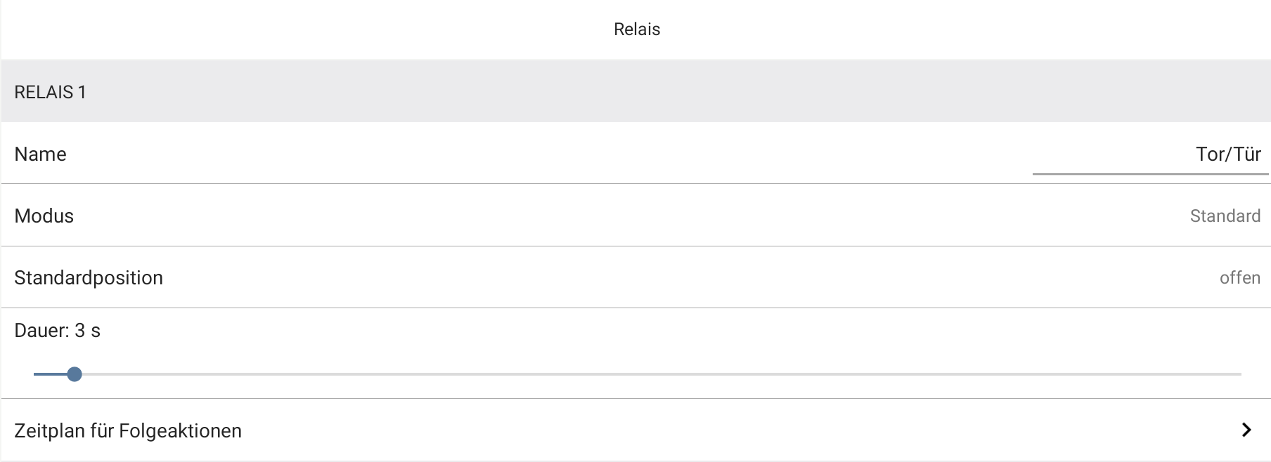

                      was mir beim Menü Relais auffällt, ich hab mehr zum konfigurieren.
                      Ist mMn schon immer so.
                      vs. deins

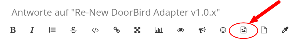

                      PS: du kannst Bilder über diesen Button im Forum hochladen.

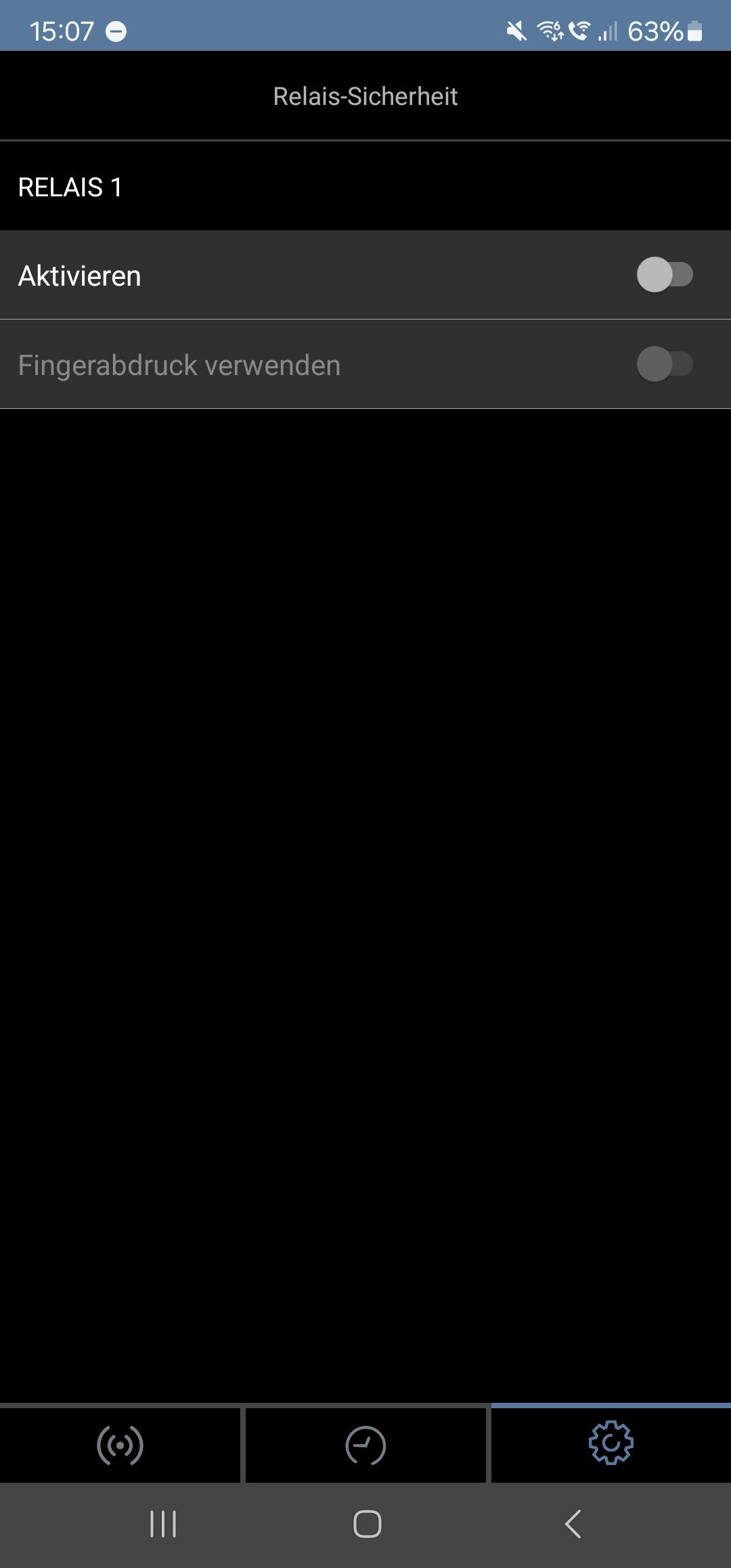

                        der Screenshot hat noch gefehlt. muss hier eine Sicherheit aktiv sein?
