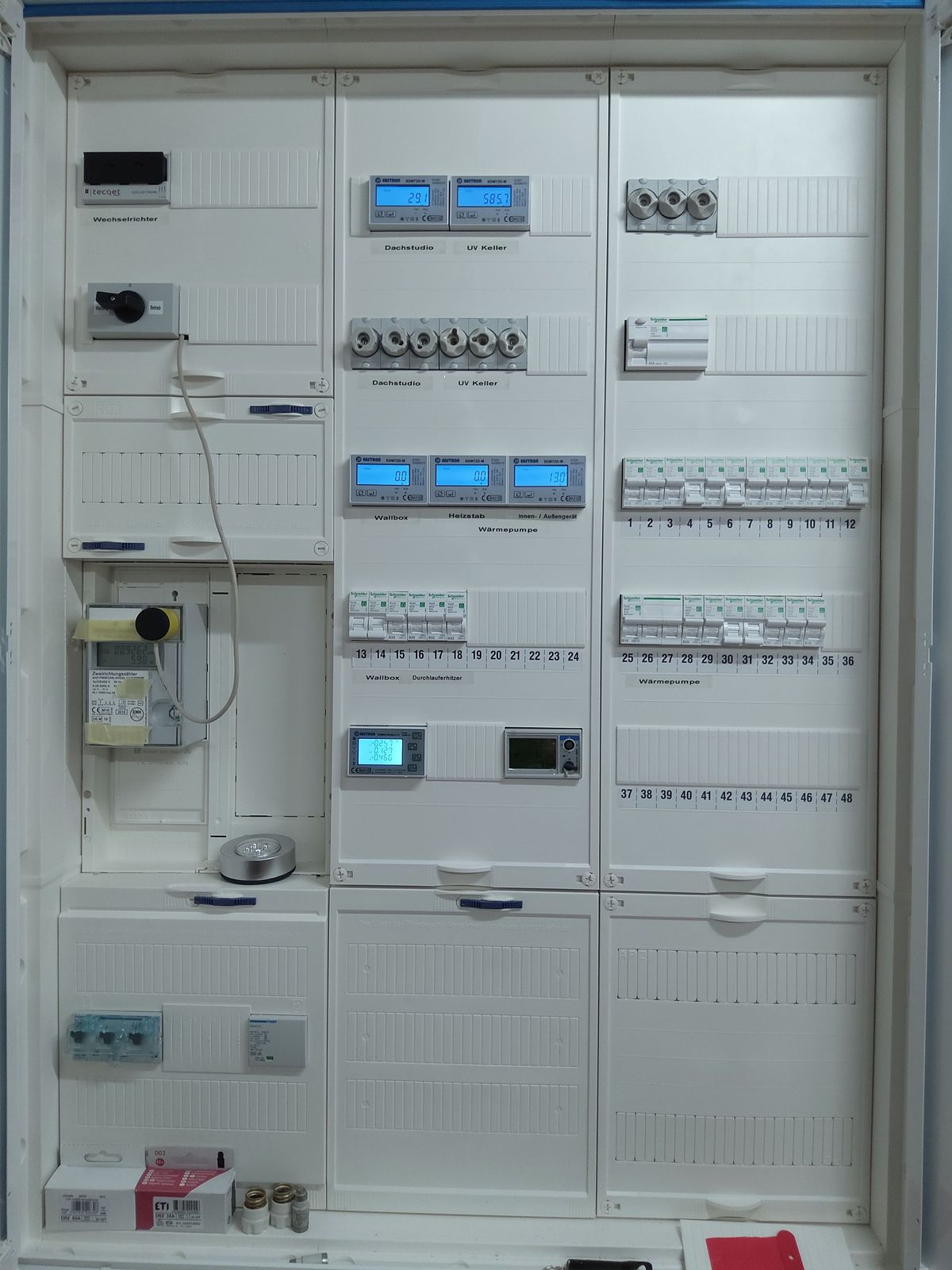

                Dieter_P @ManfredHi last edited by
                @manfredhi
                Ergänzend zur SDM72 Lösung von @Homoran kannst Du auch den S0 Ausgang nutzen und den auf einen WT32-ETH01 legen. Diesen wiederum mit Tasmota bestücken um die Daten ins Netzwerk/an den Iobroker zu schicken.
                Der Umweg über S0 wäre zu gehen, aber keine Ahnung wieviel Aufwand und Kosten so ein Modbus2Ethernet Konverter bedeutet. Die S0 Lösung ist recht überschaubar und gut im Netz zu finden.
