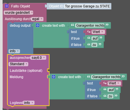

      seit einiger Zeit habe ich Probleme mit dem Aussprechen- bzw. SayIt-Block.
      Ich verwende drei Google Home Nest Hubs, die alle einwandfrei Sprache über den iobroker ausgeben können. Jeder Nest Hub hat eine eigene SayIt-Instanz, der Test über den Adapter funktioniert bei allen dreien einwandfrei.
      Aber selbst einfache Blöcke funktionieren nicht mehr:
      Es steht zwar was im Log, es wird aber nichts wiedergegeben:
      Bei folgendem Block bzw. Skirpt funktioniert es aber:
      Dort wird es auch im Protokoll geloggt:
      Manche Sachen gehen also, manche nicht.

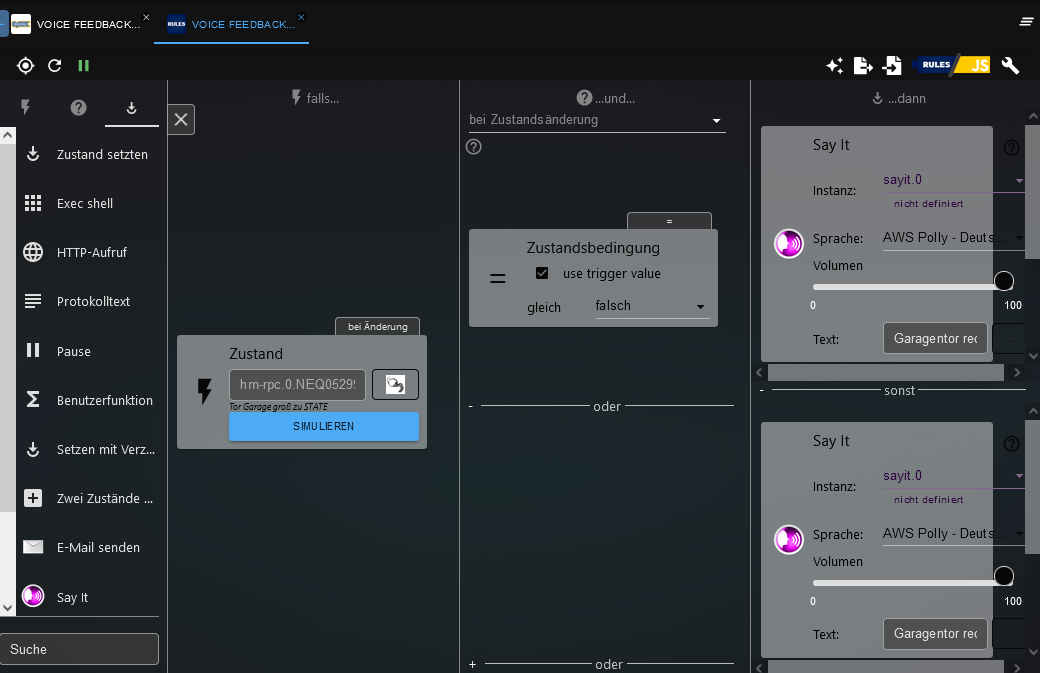

                          So sieht das simple Blockly aus:
                          Hier das JS dazu:
                          on({ id: [].concat(['hm-rpc.0.REQ0571844.1.STATE']), change: 'ne'  }, async (obj) => {
                            let value = obj.state.val;
                            console.log(('Garagentor rechts' + String((obj.state ? obj.state.val : "") ? 'auf' : 'zu')));
                            sendTo("sayit.0", "say", { text: ('Garagentor rechts' + String((obj.state ? obj.state.val : "") ? 'auf' : 'zu')) });
                            console.log("Executed sayit.0: : " + ('Garagentor rechts' + String((obj.state ? obj.state.val : "") ? 'auf' : 'zu')));
                          So das Debug log vom Sayit Adapter wenn es nicht funktioniert:
                          2023-07-06 12:35:50.766  - info: javascript.0 (6141) script.js.common.Ansagen.Voice_Feedback_Garagentor_Rechts: Executed sayit.0: : Garagentor rechtsauf

                          @apollon77 welche logs können hier helfen und wo soll ich dann ein Issue öffnen?
                          EDIT: wenn ich ein neues Blockly mit einfachem Trigger erstelle geht auch keine Ansage. Erstelle ich ein einfaches per Rules geht die Ansage.

                          EDIT:
                          Jetzt mal in Rules komplett erstellt und Ansage geht:
                          let cond0 = false;
                          on({id: "hm-rpc.0.NEQ0529935.3.STATE", change: "ne"}, async function (obj) {
                              _sendToFrontEnd(1688649159665, {val: obj.state.val, ack: obj.state.ack, valOld: obj.oldState && obj.oldState.val, ackOld: obj.oldState && obj.oldState.ack});
                              const subCondVar1688657308886 = obj.state.val;
                              const subCond1688657308886 = subCondVar1688657308886 == false;
                              const _cond = (subCond1688657308886);
                              _sendToFrontEnd(1688657308886, {result: subCond1688657308886, value: subCondVar1688657308886, compareWith: "false"});
                              if (cond0 === false && _cond) {
                                  cond0 = true;
                          		// Sayit Garagentor rechts zu
                          		const subActionVar1688649250057 = "de-DE_AP_Female;100;Garagentor rechts zu".replace(/%s/g, obj.state.val).replace(/%id/g, obj.id).replace(/%name/g, obj.common && obj.common.name).replace(/%old/g, obj.oldState.val);
                          		_sendToFrontEnd(1688649250057, {text: subActionVar1688649250057});
                          		await setStateAsync("sayit.0.tts.text", subActionVar1688649250057);
                          		// Log Garage rechts zu
                          		const subActionVar1688649275246 = "Garage rechts zu".replace(/%s/g, obj.state.val).replace(/%id/g, obj.id).replace(/%name/g, obj.common && obj.common.name).replace(/%old/g, obj.oldState.val);
                          		_sendToFrontEnd(1688649275246, {text: subActionVar1688649275246});
                          		console.log(subActionVar1688649275246);
                              } else if (cond0 === true && !_cond) {
                                  cond0 = false;
                          		// Sayit Garagentor rechts auf
                          		const subActionVar1688657531936 = "de-DE_AP_Female;100;Garagentor rechts auf".replace(/%s/g, obj.state.val).replace(/%id/g, obj.id).replace(/%name/g, obj.common && obj.common.name).replace(/%old/g, obj.oldState.val);
                          		_sendToFrontEnd(1688657531936, {text: subActionVar1688657531936});
                          		await setStateAsync("sayit.0.tts.text", subActionVar1688657531936);
                          		// Log Garage rechts auf
                          		const subActionVar1688658103726 = "Garage rechts auf".replace(/%s/g, obj.state.val).replace(/%id/g, obj.id).replace(/%name/g, obj.common && obj.common.name).replace(/%old/g, obj.oldState.val);
                          		_sendToFrontEnd(1688658103726, {text: subActionVar1688658103726});
                          		console.log(subActionVar1688658103726);
                          Sobald ich das in Blockly oder JS mache kommt keine Ansage.
                          EDIT: Issue erstellt, ob es bei Sayit richtig ist werden wir sehen: https://github.com/ioBroker/ioBroker.sayit/issues/269
                          wendy2702 created this issue in ioBroker/ioBroker.sayit
                          closed Keine Ansage mehr wenn im JS oder Blockly Script z.B. der Trigger geändert wird. #269
                            Bender275 @wendy2702 last edited by
                            @wendy2702
                            Super, danke! So ist es bei mir auch, nur dass ich das mit Rules nicht getestet hatte.
                            Auch danke für den Issue in Github!
