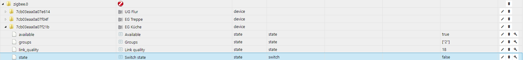

                            Hallo an Alle,
                            ich habe leider ein ähnliches Problem:
                            Ich habe meine Osram Smart Plugs via zigbee2mqtt Stick angelernt um so ein Mesh für meine Xiaomi Tür- und Fensterkontakte aufzubauen.
                            Nun ist an einer Steckdose eine Kaffeemaschine angeschlossen, die ich gerne gleichzeitig mit einer Alexa Routine schalten will.

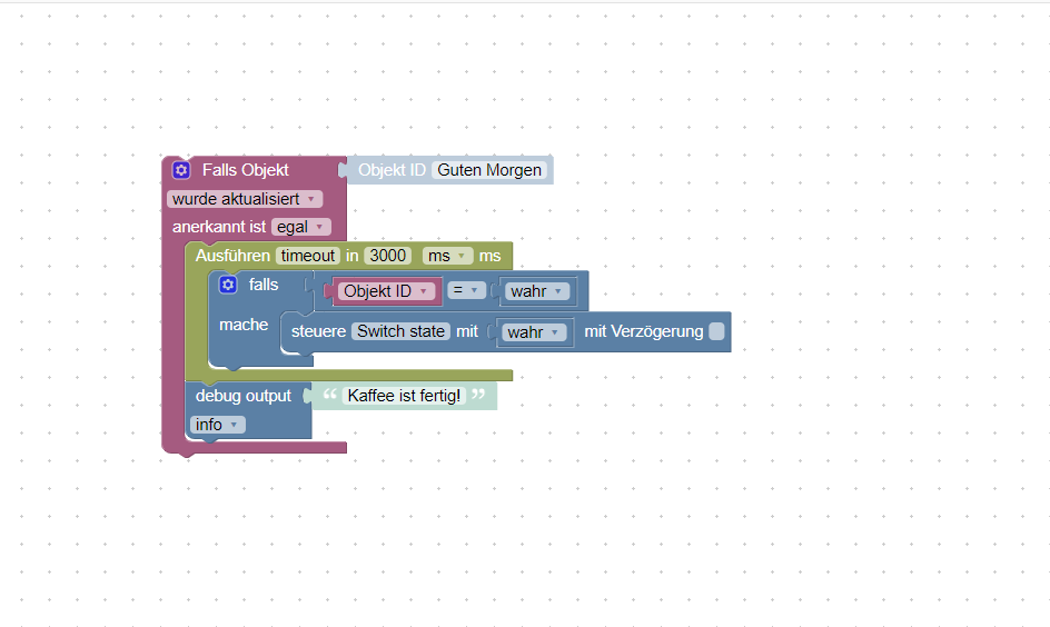

                            Dafür habe ich mir dieses Blockly erstellt, in der Hoffnung, dass alles so funktioniert. Leider schaltet mir das Skript nicht den state von der Steckdose auf true. weder mit noch ohne timeout. das timeout habe ich wegen der "instanz ist deaktiviert" problematik eingefügt, da ich dachte, 3 Sek. würden reichen, um den Puffer zu überbrücken. Da der state von der Alexa Routine dann dennoch auf true steht, müsste ja eigentlich die Steckdose geschaltet werden?
                            Ebenso hab ich das Problem, dass sobald ich auf ein Skript drücke, oben links steht "Instanz ist deaktiviert". Diese Anzeige verschwindet zwar nach einigen Sekunden, dennoch fühl ich mich dabei nicht so wohl.

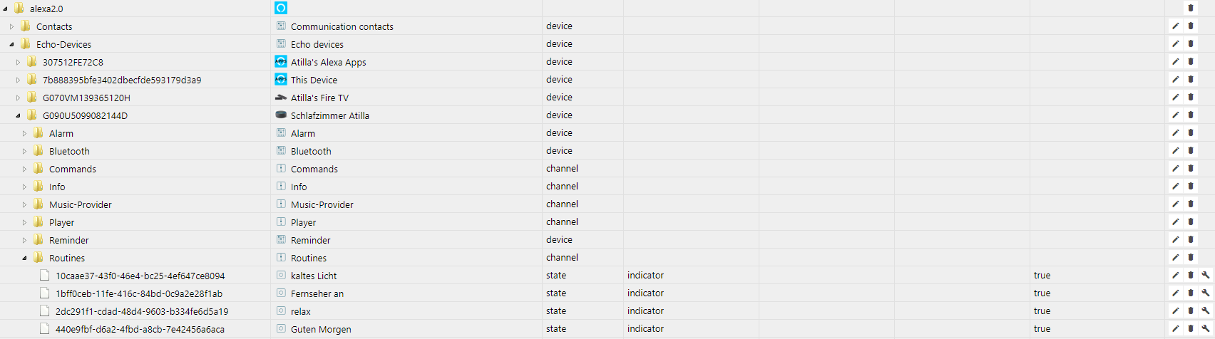

                            "Guten Morgen" ist dabei die Routine, die ich aus dem alexa2 Adapter habe. "switch state" ist der Wert der Steckdose.
                            Debug funktioniert einwandfrei. Ich sehe auch, dass der Wert der Routine aktualisiert wird, sobald ich zu Alexa sage "Alexa, Guten Morgen".
                            Wo liegt der Fehler?
                            Viele Grüße
                            Edit: Frage Nr.2: Es ist nicht möglich, die Osram Smart Plugs gleichzeitig in der Hue Bridge und dem zigbee2mqtt Stick zu verbinden, richtig?
                            Edit 2: Über den Datenpunkt in den zigbee.0 Objekten, kann ich den state auf true ändern und die Kaffeemaschine geht auch an.

                              verwende statt "Object ID" im Falls-Block "Wert" und dann sollte es laufen. Einfach drauf klicken und Wert auswählen.
                              So wertet der Falls-Block aus, ob sich die Object-ID selbst, also der Name des Datenpuntes ändert.
                              Gruss, Jürgen

                                @Wildbill
                                wow, das wars, danke!
