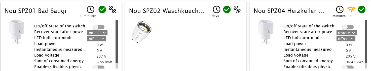

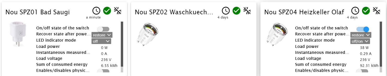

                  • Kosmetik: vor dem Pairen hat das Bild gestimmt - danach wird das von den Tuya gezogen:
                    bommel_030 @MP_Trixi last edited by
                    @mp_trixi @arteck
                    Bei mir ist es mit dem Bild genau anders herum 😉 Meine sehen in echt aus wie deine SPZ02 im Bild oben, angezeigt werden sie wie deine SPZ01.
                      MP_Trixi @bommel_030 last edited by
                      @bommel_030
                      @arteck
                      ja, bei mir ja auch. In Echt sind es die runden. Erst hatten alle das richtige Bild nach der Katze. Im ersten Bild hatte ich dann die SPZ01 neu verbunden, die SPZ04 aber noch nicht neu verbunden (hatte ja den Kanal gewechselt). Im Bild 2 ist dann auch die SPZ04 neu gepaired und hat dann das andere (falsche) Bild bekommen. SPZ02 hab ich noch nichts gemacht (hebe ich mir auf falls ich nochmals was testen soll 😉 )
                        MP_Trixi @MP_Trixi last edited by
                        @bommel
                        @arteck
                        hatte ja die Katze gemacht und dann die tuya.js ausgetauscht - was ja nicht mehr notwendig ist. Da ich mir nicht sicher war, hatte ich die Datei nur umbenannt und nicht gelöscht/überschrieben. Hab die Instanz gestoppt, das File, das per Katze kam, wieder als tuya.js rein und neu gestartet. Jetzt sind auch die richtigen Bilder 🙂

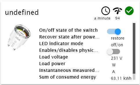

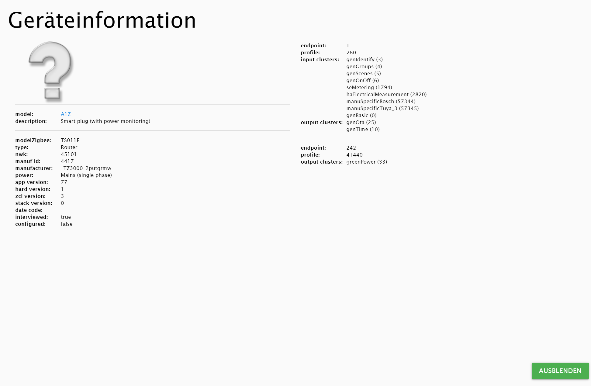

                          im Adapter wird sie aber so angezeigt:
                          Habe aktuell die GIT-Installation gemacht. Bleibt aber so, auch nach Löschen und Neuverbinden.

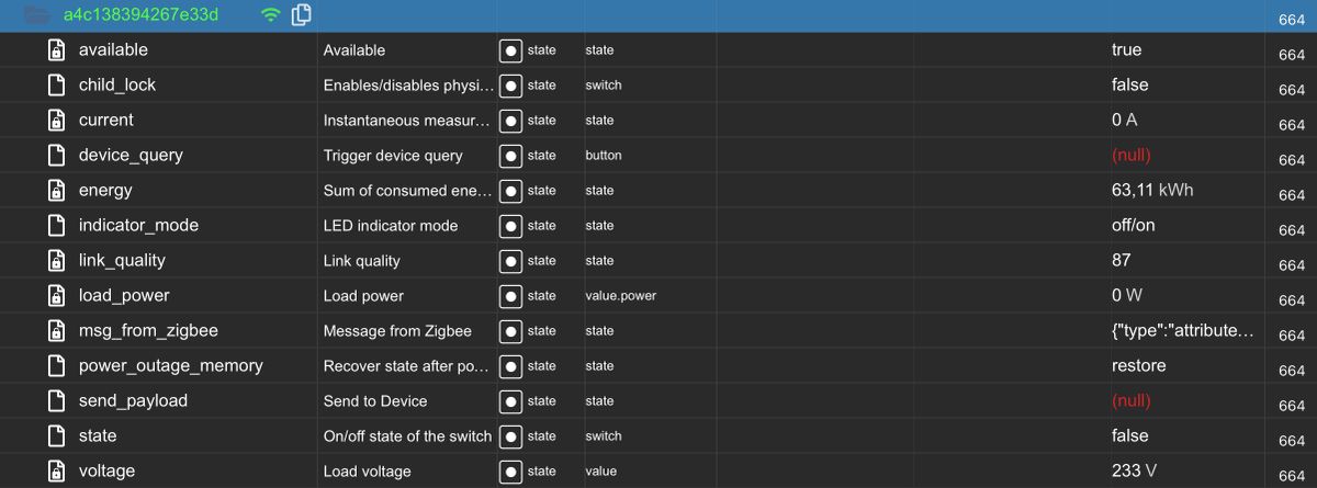

                            @mp_trixi zeigmal die objecte
                              MP_Trixi @arteck last edited by
                              @arteck
                              Bitte schön ☺
                                arteck Developer Most Active @MP_Trixi last edited by
                                @mp_trixi ist doch alles da.. wird nur darstellung bei dir sein.. löschmal den Browser Cache

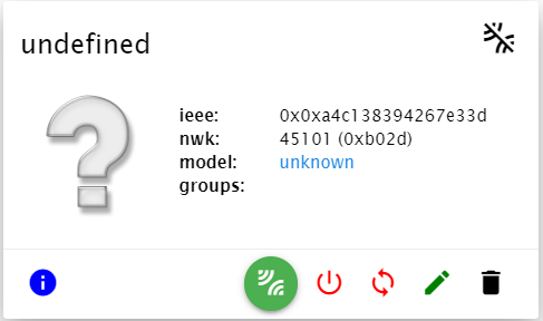

                                  MP_Trixi @arteck last edited by MP_Trixi
                                  @arteck
                                  Hi - also glaub am Cache liegt es nicht. Habe ich am PC gelöscht (Chrome). Bleibt gleich. Hab auch mal den Edge probiert (den ich normalerweise nie nutze). Ebenso mit dem iPad (Safari). Ich bekomme immer die undefined Kachel angezeigt. Auch wenn man das Gerät löscht und neu verbindet. Es ist auch egal, ob man die Geräteübersicht direkt über den Zigbeeeintrag im Menü aufruft oder über die Instanzeneinstellungen (falls das einen Unterschied macht).
                                  Was ich noch nicht versucht hatte: Ich kann sie aber über den Datenpunkte schalten.
                                    @mp_trixi ist das nur die eine... die anderen sind OK ? sonst lernt die nochmal an

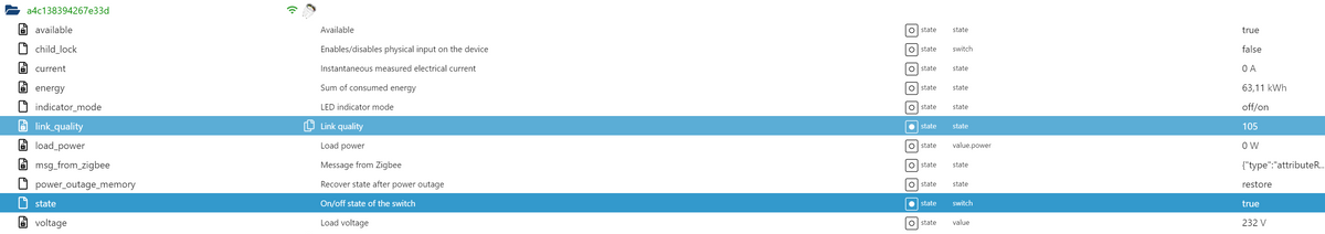

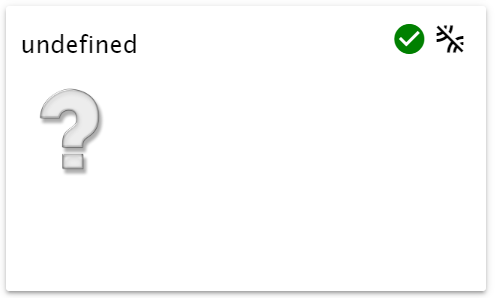

                                      @arteck
                                      Hi, ich habe mal eine die noch drin war gelöscht. Neu gepairt. Die kommt i.O. rein, mit altem Namen. Die andere habe ich jetzt auch noch 2x probiert. Die kommt immer als undefined. Die Objekte legt er an. Sie lässt sich auch darüber steuern:
                                        @mp_trixi solange man die steuern kann ist das andere nur kosmetik
                                          @arteck
                                          Ich steh auch Kosmetik 😊
                                          Kann ich noch was versuchen? Sonst passt es erstmal auch so
                                            @mp_trixi ich hab mir das Ding mal geholt.. bekomme es ohne Probleme rein.. also ist es noch was anderes bei dir
