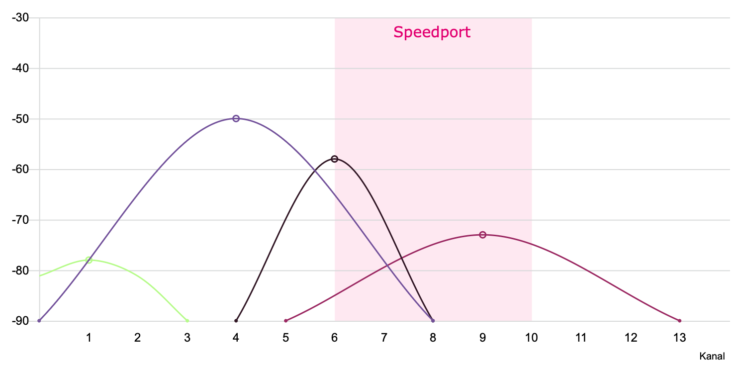

      Umgebungsscan beim Speedport ergibt folgendes Ergebnis:

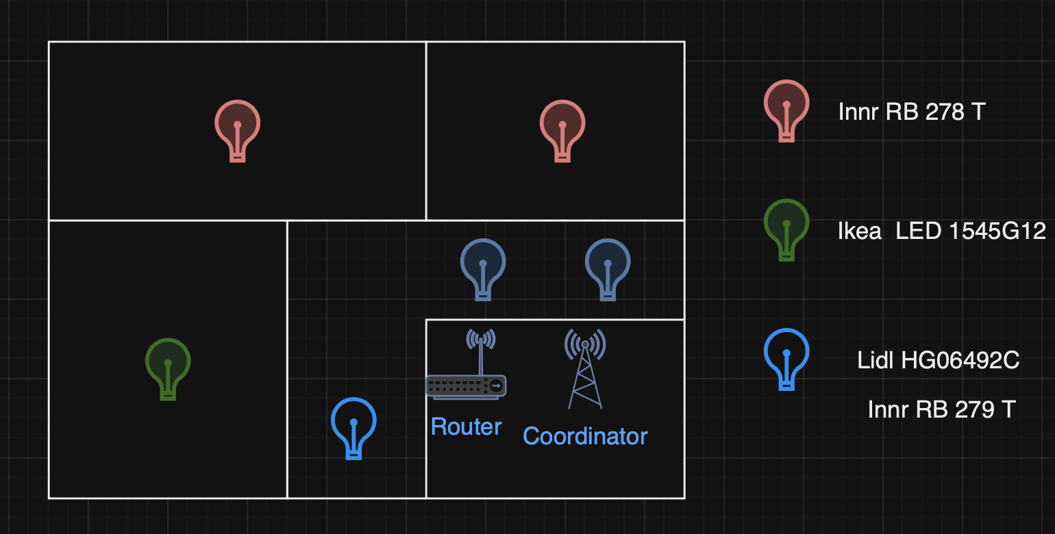

      Der Aufbau der Leuchten ist ungefähr so:

      Woran könnte das noch liegen? Macht hier ein Ortswechsel des Koordinator Sinn? Dieser hat 1m Abstand, sowie 1m Höhenunterschied zum Speedport.

        @malaus sagte in Zigbee Netzwerk - Störung nahe Koordinator:
        Zigbee Kanal 25
        Wlan 2,4 Ghz Kanal 8
        der Abstand sollte reichen.. zwischen den Kanälen
        wenn du Kannst stell den coordinator woander hin ..also weiter von dem speedport
        Die Meldung besagt das die Lampe nicht antwortet.. Stört dich vielleicht an dieser Stelle dein Nachbar mit seinem WLAN

          Habe den Coordinator nun mal in einen Raum gestellt, wo er am wenigsten Wlan von Nachbarn abbekommt.
          Reicht es aus, wenn der Coordinator an einer Stelle steht, wo am wenigsten Signalstörungen zu erwarten ist, während die Teilnehmer sich mit anderen Signale umschlagen müssen? Oder müssen alle Ruhe haben, um richtig zu funktionieren?
          Ich könnte mir gut vorstellen, dass die Teilnehmer durch das Mesh Netzwerk, Signalstörungen gut ausgleichen können. Weiß aber nicht, ob das auch in der Praxis funktioniert.

                Heute bin ich nochmal mit dem Laptop durch die Wohnung und habe die Wlan Kanäle mit NetSpot gemessen. Die meist gefundene Kanäle sind 1 & 6. Also wäre wohl der Zigbee Kanal 25 der bessere, wie 11.
