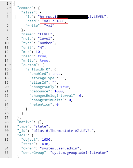

        regi7 @tklein last edited by
        ich habe ein ähnliches Problem und kA wie ich herausfinden kann woher bzw. welches Script ein Problem macht. Ich habe schon alle Objekte exportiert und nach "val*100" gesucht leider nichts gefunden. Auch in Jarvis hab ich im source view nichts diesbezgl. gefunden. Die Meldung kommt bei mir ca. alle 15 min.
        Hat jemand eine Idee wie man diese Problem besser debuggen kann?

                Das wird wohl @paul53 wissen. Das einzige was mir auffällt ist das die read Funktion den Wert in % umrechnet, die write Funktion diesen aber nicht zurück wandelt.

                    @tklein ja, ich hab das selbe Problem mit allen 5. Davor hatte ich "val*100" stehen und hab zuerst gedacht es liegt an den fehlenden Leerzeichen (alle Beispiele die ich gesehen habe hatten Leerzeichen zw. Operator und val). Es machte aber keinen Unterschied.

                      hab das versucht nach zu stellen, aber bei mir wird der "write": "val" automatisch entfernt. Ziel war ein Homematic-Thermometer. Vielleicht entfernst du den auch mal?!
                        regi7 @ticaki last edited by regi7
                        @ticaki hmm stimmt wenn ich es mit der GUI neu mach ist in den Objektdaten das write auch weg. Ich leg mal alle val * 100 neu an und schau was passiert
                        update: nein hilft nichts. Es scheint aber der Wert 0 das Problem zu sein (des. hab ich im Winter nichts bemerkt). Wenn ich manuel bei LEVEL 10 reinschreib, zeigt der alias korrekt 1000 an.

                          dann schreib mal folgendes in read
                          "typeof(val) === 'number' ? val * 100 : 0"
                          ich kanns nicht reproduzieren
                            Hmm...
                              ticaki Developer @regi7 last edited by ticaki
                              @regi7
                              bist du dir sicher, das as Ziel von common.alias.id existiert?
                              bei mir funktioniert die Funktion

                                @ticaki ja zu 100% alle 5 Aliase haben das selbe Problem und wenn ich an der Quelle manuell den Wert schreibe updated sich der Alias inkl. val*100
