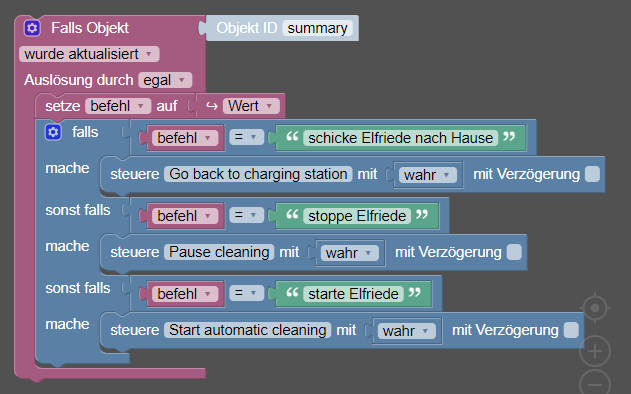

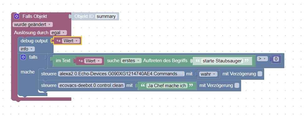

                  Ich habe in dein Script mal einen debugger eingefügt, dann siehst du in der Statuszeile, welchen Text Alexa ins summary schreibt.
                  Bei mir ist alles klein!!! geschrieben, das heisst: "starte staubsauger" sollte klappen

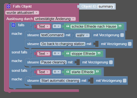

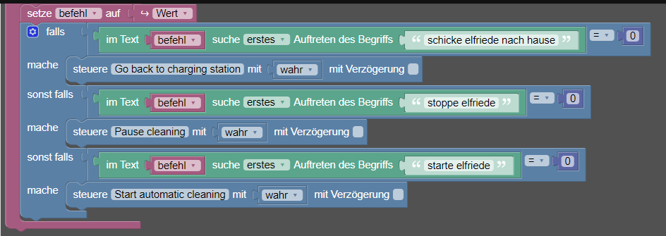

                        Schalle 0 @DJMarc75 last edited by Schalle 0

                          Schalle 0 @Schalle 0 last edited by
                          @schalle-0 Wie gesagt, er erkennt zwar alles was ich gesprochen aber nur den Start führt er aus. Auch wenn ich alles rausnehm und nur "stoppe Elfriede" rufe passiert trotzdem nichts. Und ja der richtige Datenpunkt ist angewählt, mit einem Mausklick passiert das was ich möchte.

                            DJMarc75 @Schalle 0 last edited by
                            @schalle-0 sagte in über Alexa Geräte steuern - Hilfe:
                            mach mal so und in den DP der Alexa "textCommand" kommt Text rein und kein logischer Wert... hab den im Blockly auch nicht integriert.
                            p.s. wenn Du nicht möchtest dass Dir ein Fremder auf Deine Alexa eine Nachricht schickt dann nimm doch bitte die ID aus dem exportierten Code 😉

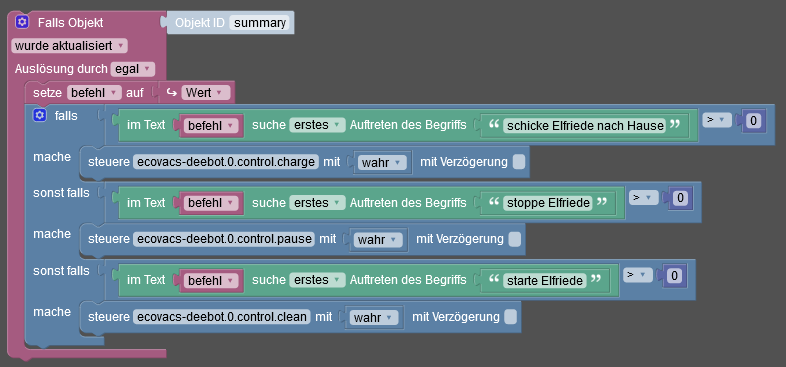

                              @djmarc75
                              Ja eigentlich brauch ich diese Abfrage auch nicht, habs nur gemacht da es @geschild erwähnt hat.
                              Auch mit dem eingefügtem Trigger läuft nur der Start, die anderen funktionen wollen einfach nicht.
                              P.s. Dankeschön , erledigt

                              • DJMarc75
                                Dann bitte die Lösung auch hier teilen 🙂
                                  @djmarc75
                                  War nur des Dankeschön für den Ratschlag mit der ID ixxen 😉
                                  Problem ist noch offen 😕

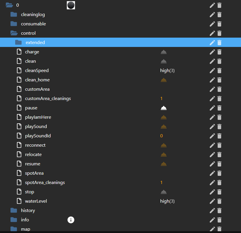

                                  DJMarc75 T 2 Replies Last reply Reply Quote 0
                                  • DJMarc75
                                    na dann zeig doch mal die Objektdaten von den Datenpunkten bitte

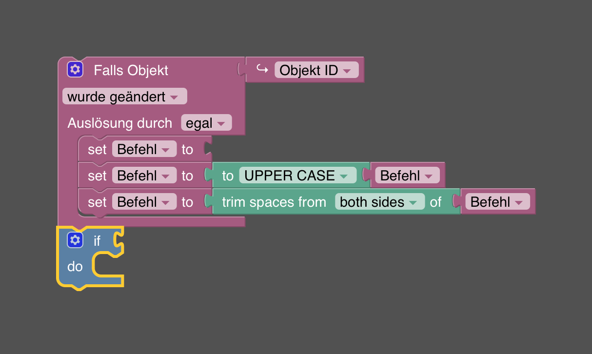

                                      ticaki Developer @Schalle 0 last edited by ticaki
                                      @schalle-0
                                      Das Problem wurde im Topic schon genannt. Elfriede ist nicht elfriede
                                      Mache einfach den Befehl klein, entferne zur sicherheit leerzeichen an den Enden und dann frage gegen kleingeschriebenes ab. Die Befehle findest du unter Text
                                      Das sind Testspracheingaben von mir. hab leichte Namen gewählt
                                      2023-07-08 22:56:14.319	info script.js.Test.Skript_1: gehe nach hause
                                      2023-07-08 22:56:07.898	info	script.js.Test.Skript_1: gebe tim
                                      2023-07-08 22:55:57.673	info	script.js.Test.Skript_1: steuere tanja
                                      • DJMarc75
                                        Du hast auch ein ganz anderes Blockly als von mir vorgeschlagen
                                            @djmarc75
                                            Soo habe es mal angepasst und funktioniert zur Hälfte.
                                            Ich sage "schicke Elfriede nach Hause" wird dann der nächste Befehl gemacht nähmlich Pasuse. Dies ist auch wenn ich "stoppe Elfriede" sage dann startet Sie.
                                              <variables>
                                                <variable id="3#3Prx@$4|_[^n1-+Kyo">befehl</variable>
                                              </variables>
                                              <block type="on_ext" id="l3u_cJZVO=D!E:8cI*SC" x="-367" y="-106">
                                                <value name="OID0">
                                                  <shadow type="field_oid" id="xxxxx">
                                                    <field name="oid">alexa2.0.History.summary</field>
                                                  <block type="variables_set" id="$/Xc5x:{SN.3:izHkE7(">
                                                    <field name="VAR" id="3#3Prx@$4|_[^n1-+Kyo">befehl</field>
                                                      <block type="on_source" id="q-R{LcF6k[w3nP[2UQ4*">
                                                      <block type="controls_if" id="F^O%L}B]*Uf*Y,X|E:0(">
                                                        <mutation elseif="2"></mutation>
                                                          <block type="logic_compare" id="mtubGykkK6NcM(.CN/wN">
                                                            <field name="OP">EQ</field>
                                                              <block type="text_indexOf" id="rh4#vW%bma3qMc[z+m@2">
                                                                <field name="END">FIRST</field>
                                                                  <block type="variables_get" id="!y|?cKT,D!W`D!LbqtLh">
                                                                <value name="FIND">
                                                                  <shadow type="text" id="kE-{aNNml!4+hMFV$:e|">
                                                                    <field name="TEXT">schicke elfriede nach hause</field>
                                                              <block type="math_number" id="=:y4zPucpP}S^hE~vBRm">
                                                                <field name="NUM">0</field>
                                                          <block type="control" id="rXXMZ51deT3]gWI2$X6%">
                                                            <field name="OID">ecovacs-deebot.0.control.charge</field>
                                                              <block type="logic_boolean" id="`v.nZVt/LWW~#DXiDyvI">
                                                        <value name="IF1">
                                                          <block type="logic_compare" id="Grx$W0Yc=5MUD4M4bxhG">
                                                              <block type="text_indexOf" id="AOd]9@bi,j$h;3?J?S$-">
                                                                  <block type="variables_get" id="%-F@f**u;zPhQGbP{6##">
                                                                <value name="FIND">
                                                                  <shadow type="text" id="rVoGi:.N{/j[~cun1n.t">
                                                                    <field name="TEXT">stoppe elfriede</field>
                                                              <block type="math_number" id="P=GG*OkmmS,4kxRrES5,">
                                                        <statement name="DO1">
                                                          <block type="control" id="Mz90T:Mh)n7B5T`jFMS)">
                                                            <field name="OID">ecovacs-deebot.0.control.pause</field>
                                                              <block type="logic_boolean" id="ET6l3/`G6?cXr(9_DRM9">
                                                        <value name="IF2">
                                                          <block type="logic_compare" id="piXnZgYugf#0Cpvpvv9^">
                                                              <block type="text_indexOf" id="TTDWf678xZ[s/t%#o2v-">
                                                                  <block type="variables_get" id="xt:5VlgTN1c37B01rs=;">
                                                                <value name="FIND">
                                                                  <shadow type="text" id="y,r`AUAF-Qf[WbfpZ9Z{">
                                                                    <field name="TEXT">starte elfriede</field>
                                                              <block type="math_number" id="qP3|awt)|Xu3!jM@YbR#">
                                                        <statement name="DO2">
                                                          <block type="control" id="5ZR%putOa$:8vHI`1vA2">
                                                            <field name="OID">ecovacs-deebot.0.control.clean</field>
                                                              <block type="logic_boolean" id="P,%Q5*|~hN*+9,@W]hqq">
                                            Dies ist mal die Liste der Datenpunkte:
                                            und soweit ist ja klar: starte - clean ; stoppe - Pause ; ab nach Hause - charge
