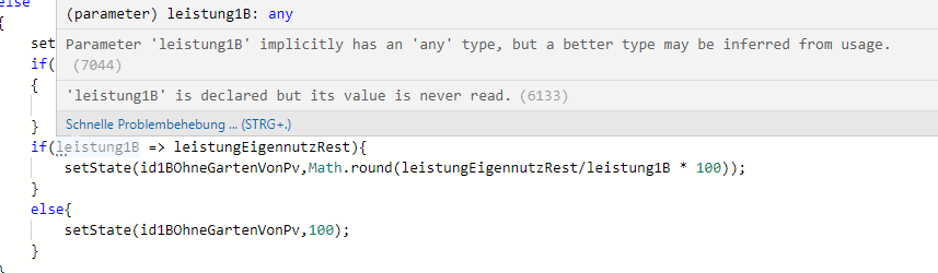

      Hallo, ich habe folgende Zeile, die auch codemäßig funktioniert.
      Warum wird "leistung1B" angemeckert es würde nie gelesen?
      Mit der if Bedingung wird es doch gelesen.

          @homoran Ich weiß, aber wollte so die Fehlermeldung darstellen.
          ps.
          Wenn ich anstatt
          if(leistung1B >= leistungEigennutzRest )
          das hier schreibe (Also einfach nur die Logik gedreht
          if(leistungEigennutzRest <= leistung1B)
          dann wird nichts angemeckert.

                  @homoran ja die If abfrage nach:
                  ist ja die Einlesung

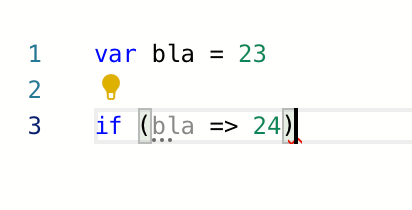

                        @ben1983 #
                        // wie zB. in
                        lights.each((obj) => {
                            setState(obj, false)
                        // nimm
                        btw. wow wie freundlich ihr alle seit... ohne Code KANN keiner helfen triffst wohl eher und nicht WIRD keiner helfen.

                            @ben1983
                            Was gibts da nicht zu verstehen? => ist ein Funktionsaufruf.
                            log(1=>1)
                            SyntaxError: Malformed arrow function parameter list
                            EDIT:
                            in deinem Screenshot oben ist der Vergleichsoperator anders rum und das wurde als Fehler angezeigt. In all deinen Codebeispielen ist der Operator jedoch richtig rum, deshalb kann dir keiner helfen.
                            Ben1983 1 Reply Last reply Reply Quote 0
                            • Ben1983
                              Ben1983 @ticaki last edited by
                              @ticaki Danke,
                              das war das Problem, war falsch herum, aber mir ist es nicht aufgefallen, weil das ja nicht als Fehler angezeigt wurde.
