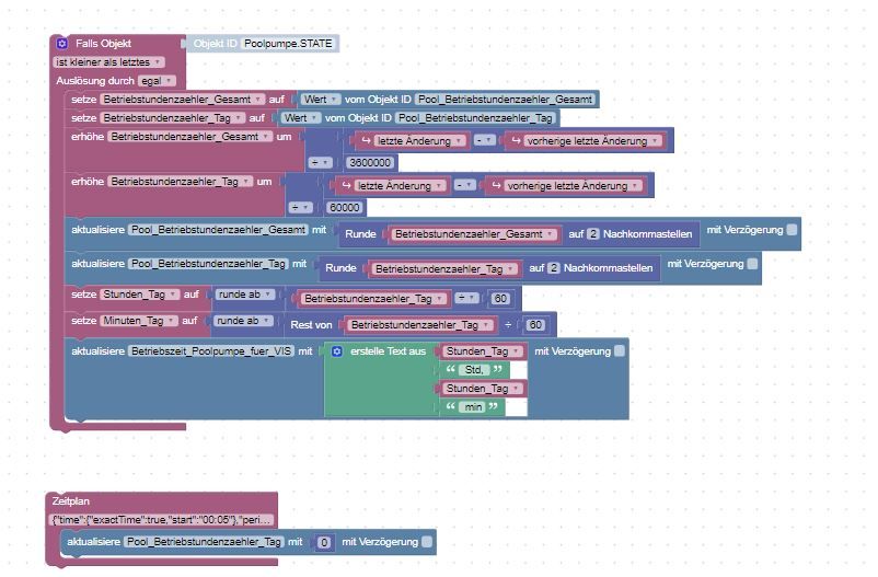

      Hallo
      Ich versuche gerade die Betriebszeit der Poolpumpe zu visualisieren.
      Das Blockly funktioniert soweit, dass die Betriebszeit in 2 Datenpunkte korrekt geschrieben wird.
      Die Betriebszeit Tag setzt sich jede Nacht auf 0.
      Die Betriebszeit Tag erhalte ich in Minuten. (Das funktioniert)
      Jetzt möchte ich für VIS die Betriebszeit in diesem Format haben: Z.B: 1 Std, 34 min
      Was mache ich falsch? Da kommt nur 0 Std, 0 min

        Homoran Global Moderator Administrators @G.Hawk last edited by Homoran
        @g-hawk sagte in Zeitangabe für Betriebszeit in VIS Stunden und Minuten:
        setze mal den Textbaustein an einen debug Baustein.
        was steht dann im log?
        • G
          G.Hawk @Homoran last edited by G.Hawk
          0Std, 0 min
          Ich habe die Angabe der Betriebszeit in Minuten, was muss ich machen, um das Format "Stunde, Minute zu erhalten?
          Und was heißt eigendlich "Rest von"
            paul53 @G.Hawk last edited by
            @g-hawk sagte: 0 min
            Selektiere die richtige Variable.
              0Std, 0 min
              was steht denn in der Variable die du durch 60 teilst?
              • G
                G.Hawk @paul53 last edited by
                Oh man, das tut weh.
                Danke dir.
                • G
                  Wie Paul sagte, die Variable war falsch ausgewählt
                  493
                  232
