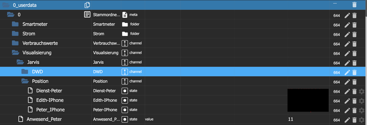

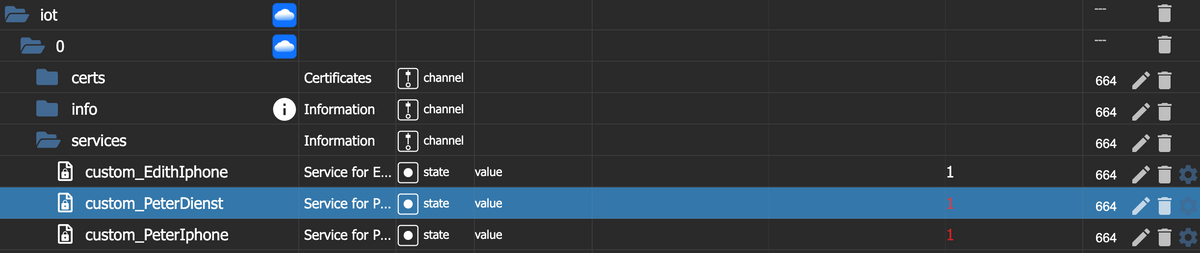

      ich brauche mal bitte Hilfe für ein Blockly. Ich habe zwei Datenpunkte um festzustellen, welches Handy bei mir zu Hause liegt oder unterwegs ist.
      Jetzt ist das bei mir so, das ich immer nur ein Handy mithabe. Meine Überlegung war, dass ich schaue ob sich ein Wert von den beiden sich ändert und dann einen neuen Datenpunkt mit dem Wert schreibe.

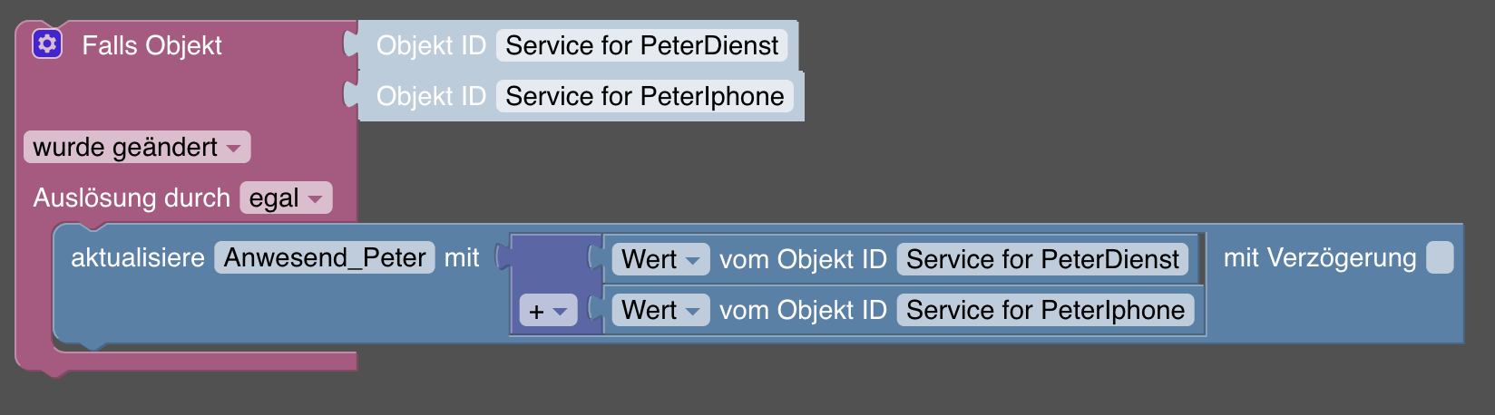

      Da ich nur sehr wenig Ahnung vom Blockly habe , hatte ich mir gedacht, dass ich einfach beide Werte addiere und wenn der Wert kleine 2 ist muss ein Handy ja unterwegs sein.
      Mein Blockly sieht so aus.
      Das funktioniert leider überhaupt nicht , da mein neuer Datenpunkt nicht so beschrieben wird wie ich es mir gedacht habe. Wie im Bild oben zu sehen ist bekomme ich beide Werte hintereinander geschrieben und nicht addiert.
      Wie müsste mein Blockly aussehen, damit es funktioniert.

            @octopus180 sagte: Werte hintereinander geschrieben und nicht addiert.
            Wandle beide Werte "nach Zahl". Vermutlich wird ein String eingelesen.
              Homoran Global Moderator Administrators @Octopus180 last edited by
              @octopus180 sagte in Hilfe für ein Blockly zur Anwesendheitserkennung:
              dann dürfte es sich um Strings handeln, die verkettet werden.
              Du brauchst zum Rechnen aber Zahlen

                Kannst du mir das genauer erklären, wie geschrieben, ich fange erst mit Blockly an.
                  Homoran Global Moderator Administrators @Octopus180 last edited by Homoran
                  du musst vor jeden der beiden wert von.... einen Block nach Zahl aus der Gruppe Konvertierung setzen

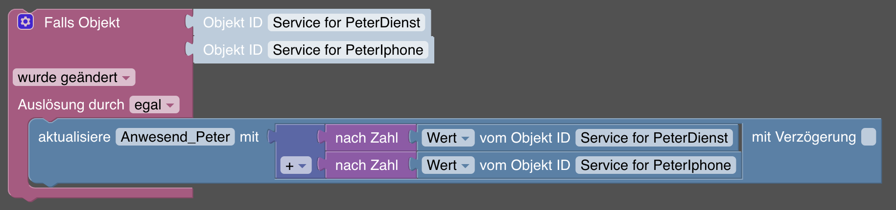

                    Danke für die Hilfe.
