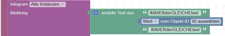

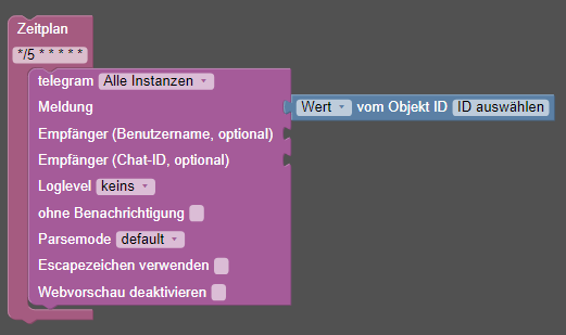

      ich möchte eine Telegram Nachricht senden. Gesendet werden soll folgendes:
      "IMMERderGLEICHEtext" Leerzeichen "Wert von Objekt ID" Leerzeichen "IMMERderGLEICHEtext"
      Das funktioniert:
      Aber ich verstehe nicht, wie vor dem Objekt und nach dem Objekt einen Text hinzufügen kann.

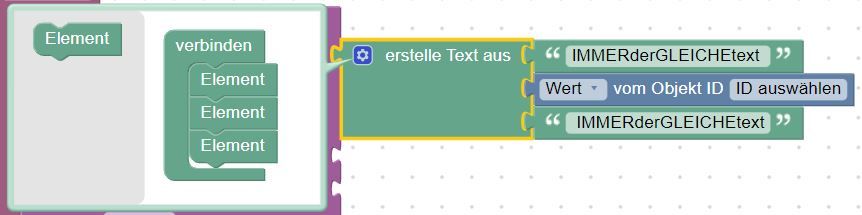

          @paul53 DANKE. Und wie bekomme ich das "erstelle Text aus" mit 3 Ausgängen hin?
            paul53 @Mika 0 last edited by
            @mika-0 sagte: wie bekomme ich das "erstelle Text aus" mit 3 Ausgängen hin?
            Zahnrad links oben und "Element" von links nach rechts ziehen.
              Mika 0 @paul53 last edited by
              @paul53 Boa, das ist aber versteckt... 😉 Vielen Dank, hat geklappt. Thema gelöst.
