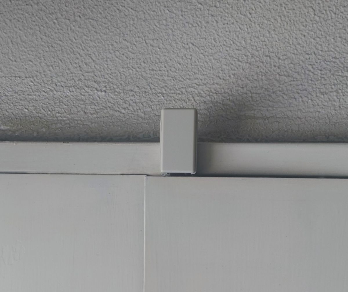

            Thomas Braun Most Active @TT-Tom last edited by Thomas Braun
            @tt-tom
            Der Schrank hängt im Treppenhaus, mehr oder weniger frei zugänglich.
            Spannungsversorgung ist da so auch erstmal nicht möglich. Da müsste dann ein Hutschienen-USB-Netzteil hin, denke ich.

                @thomas-braun sagte in Stromzähler Apator Norax 3D:
                was dann mit Dauer PIN und INF on auch nicht so prickelnd ist.

                  TT-Tom @Thomas Braun last edited by
                  @tt-tom
                  Der Schrank hängt im Treppenhaus, mehr oder weniger frei zugänglich. Da müsste dann eine Hutschienen-USB-Netzteil hin, denke ich.
                  Oder nur eine Steckdose installieren lassen und ein Handynetzteil. So läuft es bei mir.

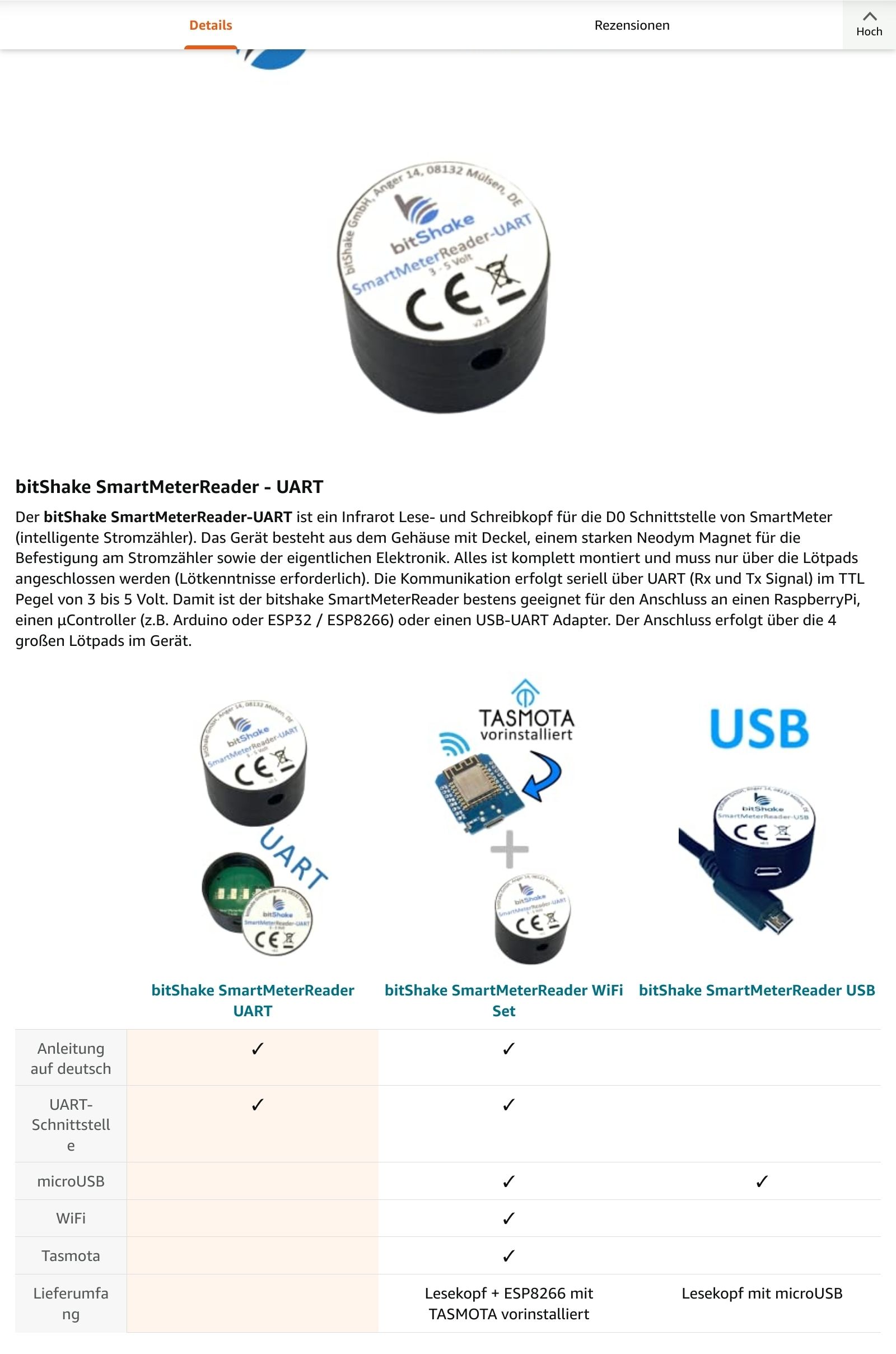

                              @tt-tom
                              bitShake SmartMeterReader-UART steht drauf.
                                @thomas-braun
                                Wenn Tasmota läuft müsste der Befehl trotzdem was liefern.
                                sensor53 d0
                                Schaltet die Ausgabe wieder ab
                                  der hat kein Tasmota
                                  wenn man der reitenden Kriegerin glauben darf
                                    TT-Tom @Homoran last edited by
                                    Den Kopf hat Thomas bestimmt an ein wemos gebastelt. Auf dem wird dann Tasmota laufen.
                                      @tt-tom
                                      Richtig, Tasmota 12.4.0 by Theo Arends läuft auf einem (ESP8266EX)
