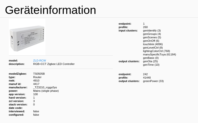

      Ich habe ein Problem mit meinen neuen Zigbee RGB GU10, sie werden im Zigbee Adapter als RGB Controller erkannt. Wie kann ich das ändern, habe auch schon veruscht alles neu anzulernen, das selbe Resultat.
      LED: Moes LED Bulb GU10 RGB C+W
      erkannt werden sie im Zigbee Adapter, wie folgt:
      Zigbee Adapter Version: 1.8.13
      Zigbee Modul : Sonoff Zigbee Dongle 3.0 USB Firmware: version: 2-1.2.7.1. , revision: 20220219

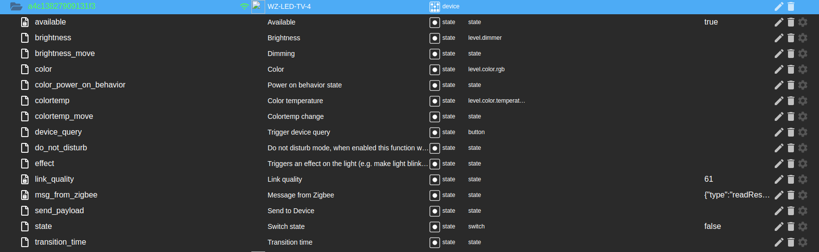

          @arteck ja ich kann die LED's steuern, was ich nicht machen kann, sind die LED'S auf Kaltweiß oder Warmweiß schalten. Ich kann nur die Farbe ändern. Wie kann ich die Kaltweiß und Warmweiß schalten, finde keinen Datenpunkt. Hier mal ein Foto von den angelegten Objekten im ZigBee Adapter.
            arteck Developer Most Active @Holger Dietrich last edited by
            @holger-dietrich colortemp von 150 - 350
