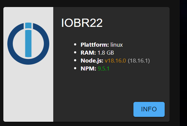

      und zwar habe ich nodejs via Anleitung geupdatet via Konsole habe ich 18.16.1
      pi@iobr22:~ $ apt policy nodejs
      nodejs:
        Installed: 18.16.1-deb-1nodesource1
        Candidate: 18.16.1-deb-1nodesource1
        Version table:
       *** 18.16.1-deb-1nodesource1 500
              500 https://deb.nodesource.com/node_18.x bullseye/main armhf Packages
              100 /var/lib/dpkg/status
           12.22.12~dfsg-1~deb11u4 500
              500 http://raspbian.raspberrypi.org/raspbian bullseye/main armhf Packages

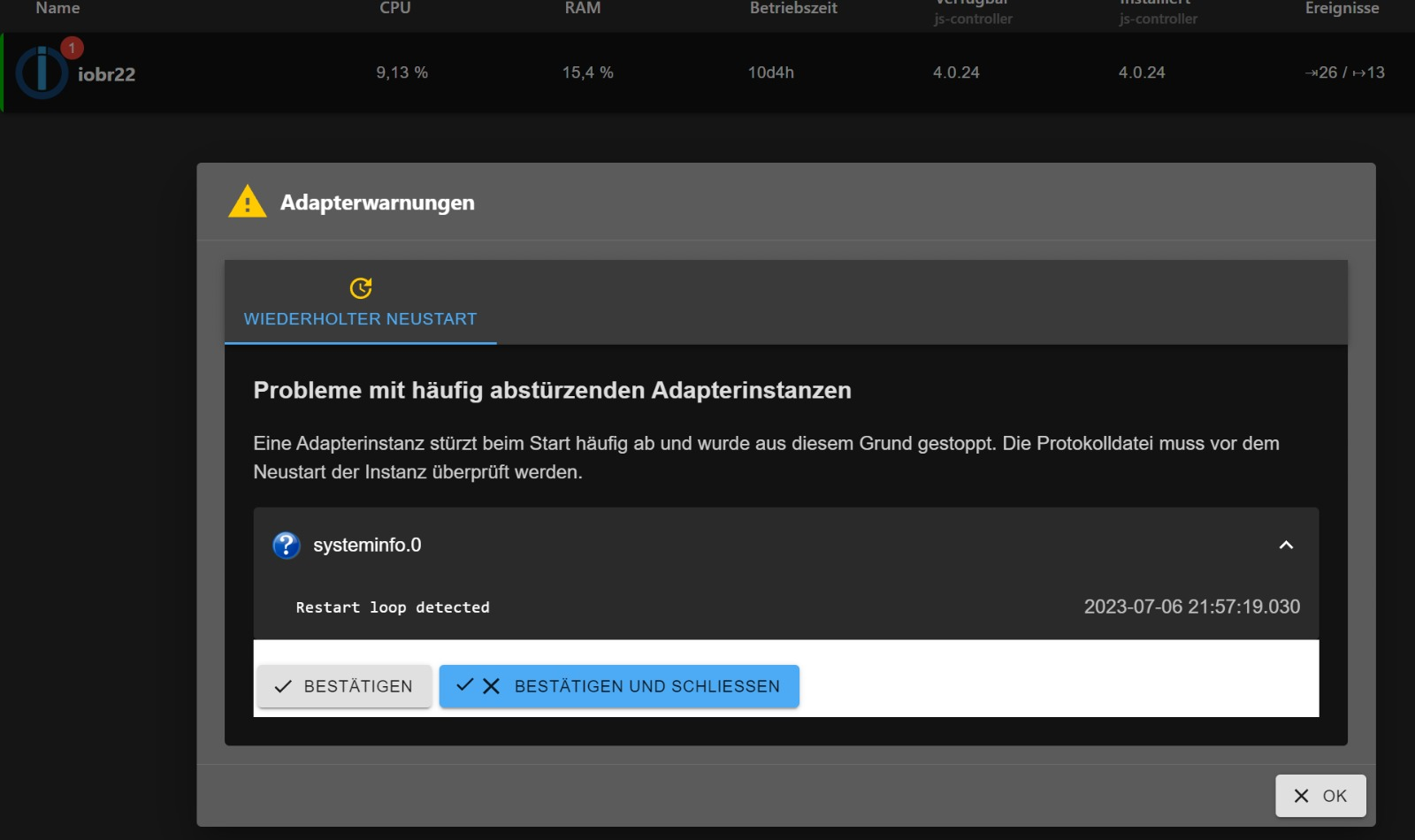

      aber im Iobroker steh immer noch die alte Version drin

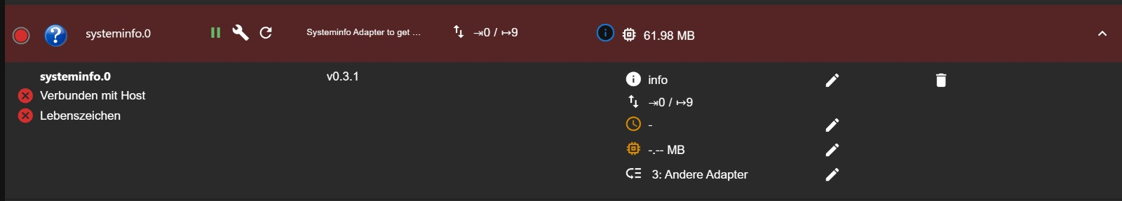

      auch mein Systeminfo spinnt rum
      und lässt sich nicht Starten

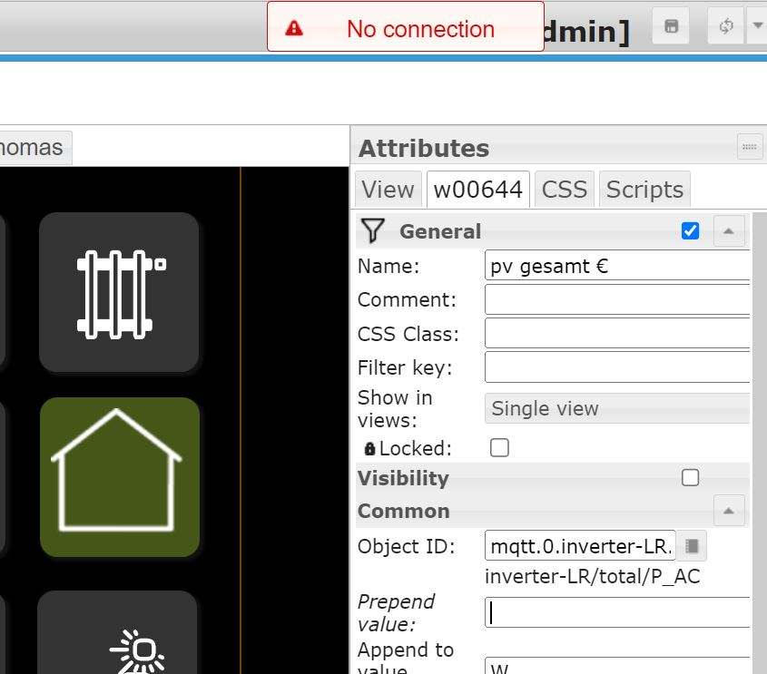

      desweitern läuft zwar mein Vis aber ich kann im Editor nicht mehr anpassen das immer No Connection da steht

        Thomas Braun Most Active @wurschtbrot last edited by
        @wurschtbrot
        Nodejs ist richtig, die Anzeige in der GUI ist 'geschwindelt'.
        Cache-Problem, erledigt sich morgen bzw. nach dem Löschen des Browser-CCaches.

          @wurschtbrot sagte in Nodejs und Vis Probleme:
          was war/ist im web Adapter eingestellt?
          integriert oder ws?
          da mir grad auffällt
          Adapter "ws" : 1.3.0 , installed 1.3.0
          gibt aber keine Instanz dazu laut deinem Auszug

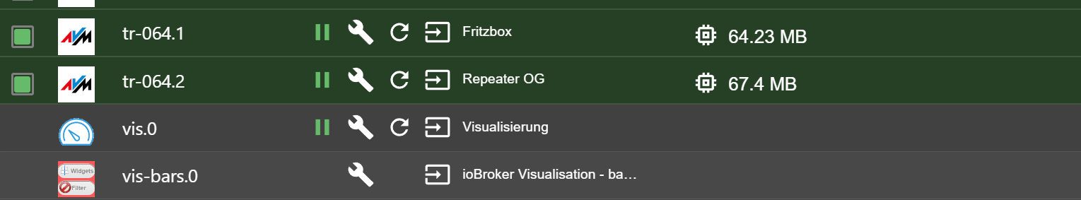

          • W
            wurschtbrot @crunchip last edited by
            @crunchip said in Nodejs und Vis Probleme:
            integriert oder ws?
            so ist es eingestellt und ich hab daran auch nichts verstellt.
            und bei Vis sieht es auch komisch aus!
            • crunchip
              crunchip Forum Testing Most Active @wurschtbrot last edited by
              @wurschtbrot dann mach mal den Haken rein, bei iobroker.ws
              was sieht da komisch aus?
              • W
                @crunchip
                hier den Haken ?
                und sollte das Vis nicht grün leuchten
                • crunchip
                  hier den Haken
                  ja
                  ne da gibts kein Feld
                  • W
                    @crunchip
                    Vis läuft jetzt wieder danke!
                      @wurschtbrot die Meldung im Host bestätigen und danach den Adapter neu starten, sollte es immer noch nicht gehen, dann den iobroker einmal neu starten
                      • W
                        @crunchip
                        alles gemacht aber ohne besserung
                        crunchip Thomas Braun 2 Replies Last reply Reply Quote 0

                            • W
                              wurschtbrot @Thomas Braun last edited by wurschtbrot
                              @thomas-braun
                              Zeit
                              error
                              Nachricht
                              host.iobr22
                              2023-07-09 20:29:51.605	error	instance system.adapter.systeminfo.0 terminated with code 6 (UNCAUGHT_EXCEPTION)
                              systeminfo.0
                              2023-07-09 20:29:50.394	error	Cannot read properties of undefined (reading 'getObjectList')
                              systeminfo.0
                              2023-07-09 20:29:50.392	error	TypeError: Cannot read properties of undefined (reading 'getObjectList') at MyAdapter.initAdapter (/opt/iobroker/node_modules/iobroker.systeminfo/myAdapter.js:44:55) at Adapter.<anonymous> (/opt/iobroker/node_modules/iobroker.systeminfo/myAdapter.js:118:37) at Adapter.emit (node:events:513:28) at /opt/iobroker/node_modules/@iobroker/js-controller-adapter/build/lib/adapter/adapter.js:8232:26
                              systeminfo.0
                              2023-07-09 20:29:50.389	error	unhandled promise rejection: Cannot read properties of undefined (reading 'getObjectList')
                              systeminfo.0
                              2023-07-09 20:29:50.388	error	Unhandled promise rejection. This error originated either by throwing inside of an async function without a catch block, or by rejecting a promise which was not handled with .catch().
                              host.iobr22
                              2023-07-09 20:29:17.242	error	instance system.adapter.systeminfo.0 terminated with code 6 (UNCAUGHT_EXCEPTION)
                              systeminfo.0
                              2023-07-09 20:29:16.048	error	Cannot read properties of undefined (reading 'getObjectList')
                              systeminfo.0
                              2023-07-09 20:29:16.046	error	TypeError: Cannot read properties of undefined (reading 'getObjectList') at MyAdapter.initAdapter (/opt/iobroker/node_modules/iobroker.systeminfo/myAdapter.js:44:55) at Adapter.<anonymous> (/opt/iobroker/node_modules/iobroker.systeminfo/myAdapter.js:118:37) at Adapter.emit (node:events:513:28) at /opt/iobroker/node_modules/@iobroker/js-controller-adapter/build/lib/adapter/adapter.js:8232:26
                              systeminfo.0
                              2023-07-09 20:29:16.043	error	unhandled promise rejection: Cannot read properties of undefined (reading 'getObjectList')
                              systeminfo.0
                              2023-07-09 20:29:16.042	error	Unhandled promise rejection. This error originated either by throwing inside of an async function without a catch block, or by rejecting a promise which was not handled with .catch().
                              Thomas Braun crunchip 3 Replies Last reply Reply Quote 0
                                @wurschtbrot
                                Das vollständige, 'richtige' log. Gibt es mit
                                iob logs --watch
                                • crunchip
                                  @wurschtbrot probier mal ein upload vom Adapter
                                  • W
                                    @thomas-braun
                                    2023-07-09 20:34:32.842  - error: systeminfo.0 (29931) unhandled promise rejection: Cannot read properties of undefined (reading 'getObjectList')
                                    2023-07-09 20:34:32.845  - error: systeminfo.0 (29931) TypeError: Cannot read properties of undefined (reading 'getObjectList')

                                    2023-07-09 20:34:33.366  - info: host.iobr22 stopInstance system.adapter.systeminfo.0 (force=false, process=true)
                                    2023-07-09 20:34:33.372  - info: systeminfo.0 (29931) terminating
                                    2023-07-09 20:34:33.374  - warn: systeminfo.0 (29931) Terminated (UNCAUGHT_EXCEPTION): Without reason
                                    2023-07-09 20:34:33.414  - info: systeminfo.0 (29931) Got terminate signal TERMINATE_YOURSELF
                                    2023-07-09 20:34:33.591  - info: host.iobr22 stopInstance system.adapter.systeminfo.0 send kill signal
                                    2023-07-09 20:34:33.995  - info: host.iobr22 instance system.adapter.systeminfo.0 terminated with code 6 (UNCAUGHT_EXCEPTION)
                                    2023-07-09 20:34:32.795  - info: systeminfo.0 (29931) starting. Version 0.3.1 in /opt/iobroker/node_modules/iobroker.systeminfo, node: v18.16.1, js-controller: 4.0.24
                                    2023-07-09 20:34:32.840  - error: systeminfo.0 (29931) Unhandled promise rejection. This error originated either by throwing inside of an async function without a catch block, or by rejecting a promise which was not handled with .catch().
                                    2023-07-09 20:34:32.847  - error: systeminfo.0 (29931) Cannot read properties of undefined (reading 'getObjectList')
                                    2023-07-09 20:34:36.631  - info: host.iobr22 instance system.adapter.systeminfo.0 started with pid 30008
                                    2023-07-09 20:34:39.474  - info: systeminfo.0 (30008) starting. Version 0.3.1 in /opt/iobroker/node_modules/iobroker.systeminfo, node: v18.16.1, js-controller: 4.0.24
                                    2023-07-09 20:34:39.515  - error: systeminfo.0 (30008) Unhandled promise rejection. This error originated either by throwing inside of an async function without a catch block, or by rejecting a promise which was not handled with .catch().
                                    2023-07-09 20:34:39.516  - error: systeminfo.0 (30008) unhandled promise rejection: Cannot read properties of undefined (reading 'getObjectList')
                                    2023-07-09 20:34:39.519  - error: systeminfo.0 (30008) TypeError: Cannot read properties of undefined (reading 'getObjectList')
                                    2023-07-09 20:34:39.520  - error: systeminfo.0 (30008) Cannot read properties of undefined (reading 'getObjectList')
                                    2023-07-09 20:34:40.052  - info: systeminfo.0 (30008) terminating
                                    2023-07-09 20:34:40.053  - warn: systeminfo.0 (30008) Terminated (UNCAUGHT_EXCEPTION): Without reason
                                    2023-07-09 20:34:40.705  - error: host.iobr22 instance system.adapter.systeminfo.0 terminated with code 6 (UNCAUGHT_EXCEPTION)
                                    2023-07-09 20:34:40.707  - info: host.iobr22 Restart adapter system.adapter.systeminfo.0 because enabled
                                    2023-07-09 20:34:40.708  - warn: host.iobr22 Do not restart adapter system.adapter.systeminfo.0 because restart loop detected
                                    ich hoffe das reicht so

                                      @wurschtbrot https://forum.iobroker.net/post/770008
                                      • W
                                        @crunchip bin da nicht so fit was genau muss ich da machen
                                          Dürfte das sein:
                                          https://github.com/iobroker-community-adapters/ioBroker.systeminfo/issues/35
                                          Wundert mich nur, dass da so lange nichts passiert ist. Der Adapter scheint aber auch verwaist zu sein.
                                          foxriver76 created this issue in iobroker-community-adapters/ioBroker.systeminfo
                                          open adapter.objects.getObjectList will be removed with controller v4 #35
                                            @wurschtbrot
                                            Ich zitiere mal:
                                            du musst /opt/iobroker/node_modules/iobroker.systeminfo/myAdapter.js öffnen und dort in Zeile 44 das "object." vor dem getObjectList entfernen.
                                            W crunchip 2 Replies Last reply Reply Quote 0
