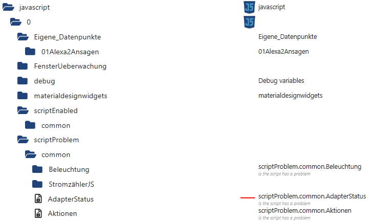

      Wie kann man denn die Datenpunkte interpretieren die in den Objekten Script Problems beschrieben sind?
      Hintergrund ist das sich bei mir der javascript Adapter aufhängt und gelegentlich unbemerkt Instanzen deaktivieren.
      Schmakus T 2 Replies Last reply Reply Quote 0
      • Schmakus
        Schmakus Developer @toki1973 last edited by
        @toki1973 verstehe deine Frage nicht?! Du meinst die Datenpunkte, welche im Log bei Fehlern oder Warnungen angezeigt werden? Wenn ja, einfach die ID des Datenpunkts suchen, indem du bei den Scripten => Übersicht der Scripte => oben rechts auf die Lupe klickst und dort nach der IS suchst.
          toki1973 @Schmakus last edited by
          @schmakus
          Ich meinte das hier. Im Log sehe ich da nichts dazu wenn javascrpit Instanz abstürzt trotz debug mode Einstellung in der Instanz

              Wenn ich richtig in der Annahme bin, machen die Scripte "Beleuchtung" und "StromzählerJS" Probleme.
                  ja! aber
