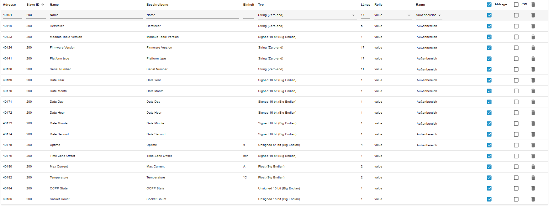

      ich habe mit ModBus TCP Probleme. Über diese Schnittstelle versuche ich meine Alfen Wallbox Single Pro-Line auszulesen und die Ladeleistung zu steuern. Bereits beim Auslesen bekomme ich Fehlermeldungen, die sich mir nicht erschließen.
      Dazu ist noch zu sagen, dass das Abfragen mit dem ersten Wert ein paar mal Funktioniert hatte. Nun erhalte ich immer die nachfolgende Fehlermeldung, egal welche/wie viele Datenpunkte ich abfrage.
      Fehlermeldung:
      Poll error count: 1 code: {"errorCode":131,"exceptionCode":2,"message":"ILLEGAL DATA ADDRESS"}

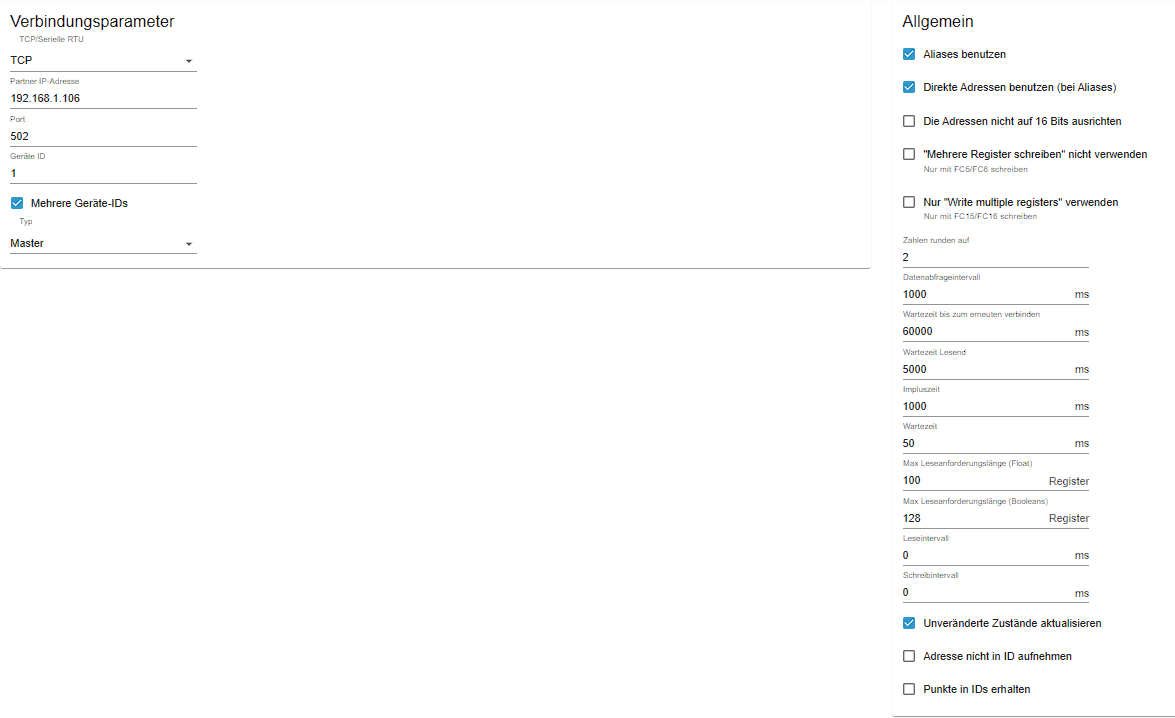

      Hier meine ModBus-Adapter Konfiguration:

          haus-automatisierung Developer Most Active @A1uca2d last edited by
          @a1uca2d Welche Firmware-Version ist auf der Wallbox aktuell installiert? Die aktuellste?
          In einer Version gab es mal Probleme mit Modbus (müsste ich auch im Changelog suchen).
