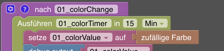

      Ich packe mal meine Frage hierhin, da es sich eher um ein Blockly handelt.
      Ich steuere nach Zeit einfach einen Farbwechsel meiner Lampen.
      Geht soweit auch alles.
      Die Funktion ist quasi bei Sonnenuntergang Beginn und Sonnenaufgang dann Ende und setzte den STATE auf False
      Nun habe ich beobachtet dass die Abfolge der Farben jeden Tag der gleiche ist ! Also zB erst Rot dann blau dann grün usw !
      Ist das normal ??? Oder mache ich was falsch ?

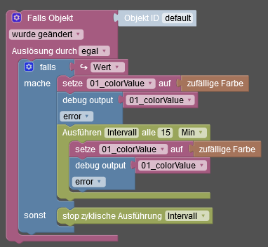

        Vlt. sehe ich das falsch, aber mir fehlt hier schon mal der Trigger.
        Es sei denn, der Trigger ist in der Funktion versteckt.

          der Trigger ist wahrscheinlich in dem Haupt-Blockly, dies ist nur die zugehörige Funktion.
          Abgesehen davon wäre es für die Frage nach dem hinterlegten "Zufalls"-prinzip unerheblich.

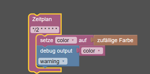

            hatte gerade etwas Zeit, ich habe es mal naachgebaut und mit CRON alle 2 sek eine neue Farbe erstellen lassen. Bei mir ist es unterschiedlich
            10:26:40.838	info	javascript.1 (158439) script.js.zum_Testen: registered 0 subscriptions, 1 schedule, 0 messages, 0 logs and 0 file subscriptions
            10:26:42.000	warn	javascript.1 (158439) script.js.zum_Testen: #84b62a
            10:26:44.001	warn	javascript.1 (158439) script.js.zum_Testen: #699261
            10:26:46.001	warn	javascript.1 (158439) script.js.zum_Testen: #7e62bb
            10:26:48.000	warn	javascript.1 (158439) script.js.zum_Testen: #5d7bfa
            10:26:48.873	info	javascript.1 (158439) Stop script script.js.zum_Testen
            10:27:00.445	info	javascript.1 (158439) Start javascript script.js.zum_Testen
            10:27:00.450	info	javascript.1 (158439) script.js.zum_Testen: registered 0 subscriptions, 1 schedule, 0 messages, 0 logs and 0 file subscriptions
            10:27:02.001	warn	javascript.1 (158439) script.js.zum_Testen: #72051f
            10:27:04.002	warn	javascript.1 (158439) script.js.zum_Testen: #212eeb
            10:27:06.000	warn	javascript.1 (158439) script.js.zum_Testen: #1e4940
            10:27:06.557	info	javascript.1 (158439) Stop script script.js.zum_Testen
            10:27:24.576	info	javascript.1 (158439) Start javascript script.js.zum_Testen
            10:27:24.581	info	javascript.1 (158439) script.js.zum_Testen: registered 0 subscriptions, 1 schedule, 0 messages, 0 logs and 0 file subscriptions
            10:27:26.000	warn	javascript.1 (158439) script.js.zum_Testen: #e23fa4
            10:27:28.001	warn	javascript.1 (158439) script.js.zum_Testen: #d71351
            10:27:30.000	warn	javascript.1 (158439) script.js.zum_Testen: #bca04b
            10:27:31.911	info	javascript.1 (158439) Stop script script.js.zum_Testen
            10:28:06.512	info	javascript.1 (158439) Start javascript script.js.zum_Testen
            10:28:06.527	info	javascript.1 (158439) script.js.zum_Testen: registered 0 subscriptions, 1 schedule, 0 messages, 0 logs and 0 file subscriptions
            10:28:08.001	warn	javascript.1 (158439) script.js.zum_Testen: #a8a8a1
            10:28:10.001	warn	javascript.1 (158439) script.js.zum_Testen: #b95905
            10:28:12.001	warn	javascript.1 (158439) script.js.zum_Testen: #aedd8d
            10:28:12.635	info	javascript.1 (158439) Stop script script.js.zum_Testen
            10:29:21.348	info	javascript.1 (158439) Start javascript script.js.zum_Testen
            10:29:21.353	info	javascript.1 (158439) script.js.zum_Testen: registered 0 subscriptions, 1 schedule, 0 messages, 0 logs and 0 file subscriptions
            10:29:22.001	warn	javascript.1 (158439) script.js.zum_Testen: #f09fd2
            10:29:24.001	warn	javascript.1 (158439) script.js.zum_Testen: #dee3df
            10:29:26.001	warn	javascript.1 (158439) script.js.zum_Testen: #eb003b
            10:29:26.658	info	javascript.1 (158439) Stop script script.js.zum_Testen

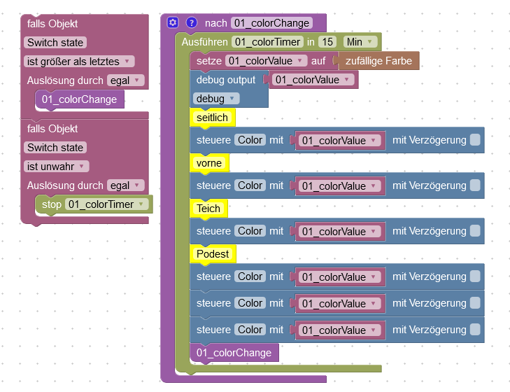

                      Zum besseren verständnis hier das gesamte Blockly:
                      Der Trigger ist zB eine Lampe die in dem anderen Blockly per Soonenuntergang eingeschaltet wird.

                                    Ich denke es geht um diesen Block ?
                                    Wenn ja wo packe ich den dennim Blockly hin ?
                                      Homoran Global Moderator Administrators @Segway last edited by
                                      @segway sagte in zufällige Farbe - immer gleich ?:
                                      ja
                                      egal! lose irgendwo hin
                                      und dann die Funktion im "normalen" Blockly an gewünschter Stelle aufrufen
