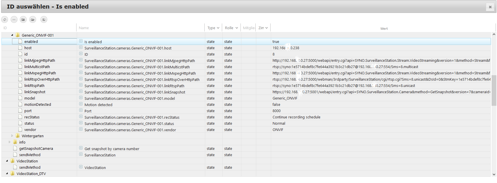

      Hallo zusammen, ich brauche einen Tip wie ich meine Kamera Escam QF002 ONVIF in VIS einbinden könnte. Versuche schon ein lange Zeit mit verschiedenen commands in VIS einzubinden. Eine ander Kamera reolink funktionierte problems. Die QF003 läuft in Synology Surveillance mit der IP 192.168.xxx.240 aber im Kamera Device Manager oder IP Tracker ist die IP Adresse 192.168.xxx.189. Irgendwie routet Synology die x.x.x189 IP zu 240. Nichts desto trotz es funktioniert mit keine IP mnicht 182 oder 240.
      Mit diesem Befehl, mit dem Image Widget bringe ich es nicht zustande:
      https://192.168.100.xxx/cgi-bin/api.cgi?cmd=Snap&channel=0&rs=wuuPhkmUCeI9WG7C&user=admin&password=EscamXXXX
      Hat jemand auch so eine Kamera oder einen Tip dazu?
