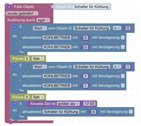

      So sieht mein Blockly aus:

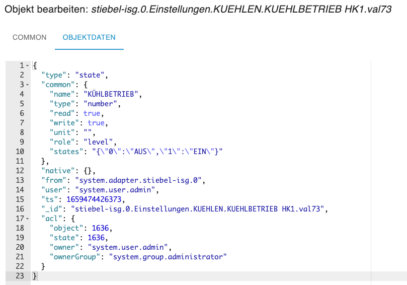

      So sieht das Objekt aus:
      Die Werte 1 oder 0 werden auch in das Objekt geschrieben aber wieder überschrieben. Mir ist nicht klar warum.
      Jemand eine Idee was ich tun kann?

        @th-g sagte in Werte werden nicht dauerhaft im Objekt eingetragen:
        Nicht die Aktualisieren- sondern die Steuere-Blöcke verwenden.
        TH G 1 Reply Last reply Reply Quote 1
        • TH G
          TH G @DJMarc75 last edited by
          @djmarc75 sagte in Werte werden nicht dauerhaft im Objekt eingetragen:
