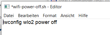

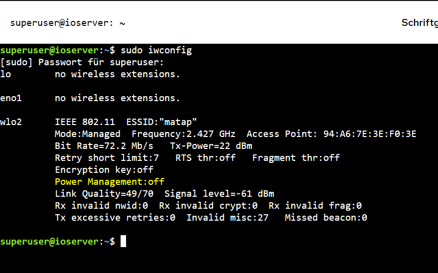

                                      Friedhofsblond @Friedhofsblond last edited by Friedhofsblond
                                      @friedhofsblond
                                      Moin,
                                      auch für den Fall das ich nerve. 😒
                                      Ich wollte per cronjob den powermanager für wifi auf off stellen.
                                      Das geht normal einfach über:
                                      sudo iwconfig wlo2 power off

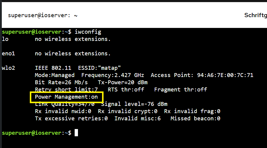

                                      Nun wollte ich per cronjob beim start diesen Befehl ausführen.
                                      Irgendwie will das nicht klappen, nach einem reboot ist der PM wieder "on".
                                      wenn ich das sript manuell ausführe funktioniert es.
                                      Was mache ich "wieder mal" falsch??
                                      Ich tippe mal irgenwas mit Rechten, oder falscher Ordner o.ä. ?
                                      Danke für die Hilfe 😉

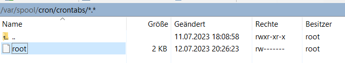

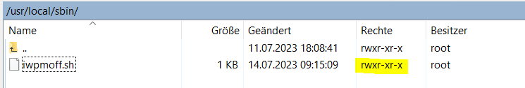

                                        • Friedhofsblond
                                          Friedhofsblond @Guest last edited by
                                          @dp20eic sagte in NUC mit Wifi verbinden:
                                          Wie hast Du den Cron eingerichtet

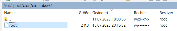

                                          1. jupp
                                          Habe in der Zwischenzeit auch gesucht, aber so richtig werde ich nicht schlau wie man den Cronjob anlegt für Systemsachen - so was wie ich brauche.
                                          Oder die crontab unter /etc/ ??
                                            A Former User @Friedhofsblond last edited by
                                            @friedhofsblond sagte in NUC mit Wifi verbinden:
                                            1. jupp

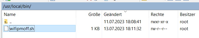

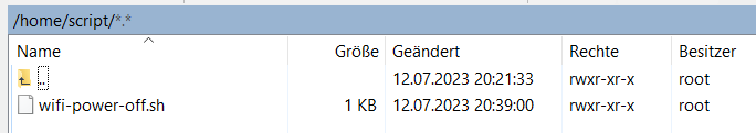

                                            Moin,
                                            also ein cron wird für jeden User angelegt.
                                            Das, was Du da unter 2. zeigst, ist der Eintrag im Cron File, nicht das Skript, welches Du mit Cron ausführen möchtest.
                                            Also die Cron Dateien haben einen festen Platz im Verzeichnisbaum, den legst nicht Du fest, wo Du Dein Skript hinlegst, ist Deine Sache, kann man so oder so machen.
                                            Unter Unix sollten Skripte aber immer da liegen, wo sie durch die Variable $PATH auch gefunden werden, für eigene Skripte eignet sich da am besten /usr/local/bin z. B.
                                            Also mach mal, dass und poste den Output
                                            sudo cat /home/script/wifi-power-off.sh
                                            Was passiert, wenn Du, Dein Skript von der Kommandozeile aufrufst?
                                            sudo /home/script/wifi-power-off.sh
                                            VG
                                            Bernd
