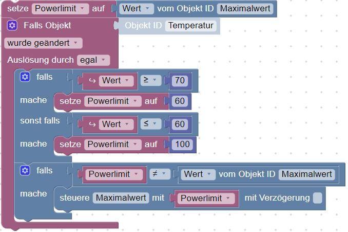

      ich habe iene hoymiles 150 mit 4x 410 W Modulen. Zur Zeit läuft er auf Powerlimit 100. Bei heissen Temp. und keinem Wind geht der Wechselrcihter schon mal über 70 Grad. Als Steuerung habe ich eine AhoyDTU. Diese ist über MQTT mit dem Iobroker verbunden. Jetzt möchte ich gerne den Hoymiles 1500 über ein Blockly script steuern.
      Beispiel:
      wenn temp vom WR > 70 Grad ist regel das Powerlimit auf 60%. wenn es <70 Grad ist gehe auf 100%.
      Hat jemand so etwas schon umgesetzt?
      Bekomme das setzten des Parameters für Powerlimit hin.
      Alero
        paul53 @Alero last edited by paul53
        @alero sagte wenn temp vom WR > 70 Grad ist regel das Powerlimit auf 60%. wenn es <70 Grad ist gehe auf 100%.
        Man sollte immer eine Hysterese verwenden, damit das Powerlimit im Grenzbereich der Temperatur nicht ständig pendelt. Das macht ein simpler 2-Punkt-Regler.

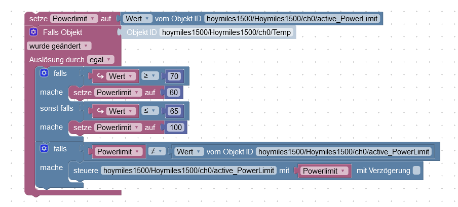

          Alero @paul53 last edited by
          Hi ,,
          Script macht was es soll gibt es aber nicht an Ahoy weiter. Im IObroker sehe ich das er z.B. auf 60 % geht. Deie Ahoy software sagt mir aber 100%
            @alero sagte: gibt es aber nicht an Ahoy weiter.
            Du hast den Block "steuere" verwendet (nicht "aktualisiere")? Wenn ja, ist es kein Skriptproblem.
              A paul53 2 Replies Last reply Reply Quote 0
                Alero @Alero last edited by
                im IObroker macht er ja was er soll
                  @alero
                  MQTT: Du steuerst offenbar den DP, der den Wert zurück meldet. Zum Steuern benötigt man einen Kommando-Datenpunkt. Dazu können die MQTT-Kenner mehr beitragen als ich (nutze kein MQTT).

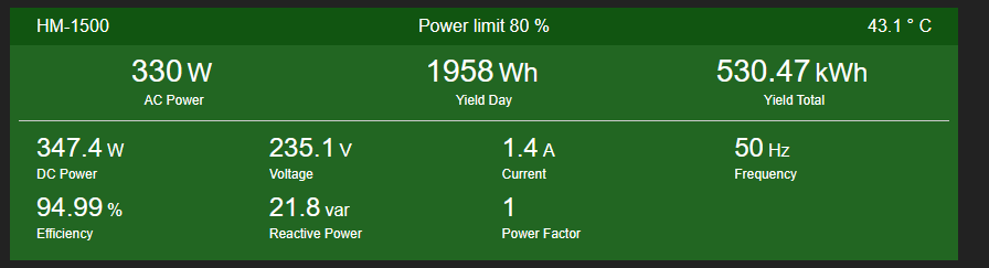

                      @alero Du musst den Wert beim benutzten Topic unter ctrl/limit/0 (0=der erste Wechselrichter) setzen (hier mal 80%):
                      Ergebnis:

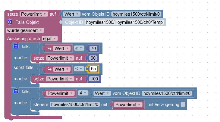

                        Alero @SBorg last edited by
                        @sborg
                        hi, kann dir gerade nicht folgen
                        SBorg A 2 Replies Last reply Reply Quote 0
                        • SBorg
                          SBorg Forum Testing Most Active @Alero last edited by
                          @alero Du wählst bei "steuere" in deinem Blockly halt den Datenpunkt "mqtt.0.[wie dein Topic heißt].ctrl.limit.0 aus, fertig 😉
                            @alero
                            hi,
                            jetzt klappt es.
                            vielen Dank
                              paul53 @SBorg last edited by
                              @sborg sagte: Topic unter ctrl/limit/0
                              Muss das Kommando nicht sein?
                              ctrl/limit_nonpersistent_relative/0
                              parallel zur Rückmeldung
                              Hoymiles1500/ch0/active_PowerLimit
                              A SBorg 2 Replies Last reply Reply Quote 0
                                Alero @paul53 last edited by Alero
                                ich habe es jettzz so eingestellt. und so läuft es.
                                vielen Dank

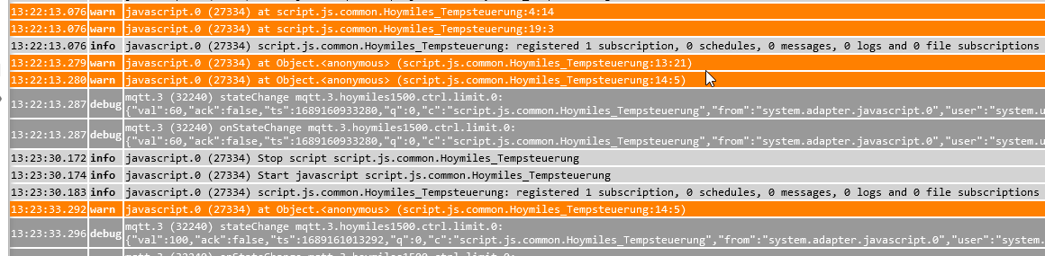

                                sehe gerade obwohl es läuft bekomme iich noch ein paar Warnhinweise.
                                  @alero sagte: Warnhinweise.
                                  Vermutung: Falscher Datenpunkt-Typ? Im Tab "Protokolle" sieht man mehr.
                                  Anmerkung: Zum Vergleich und zum Setzen der Variablen bei Skriptstart kann auch die Rückmeldung verwendet werden. Falls mal das Kommando nicht ankommt, wird dann bei nächster Gelegenheit (Temperaturänderung) nochmal gesendet.
