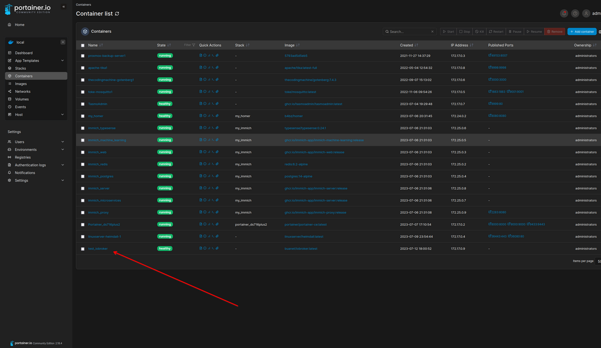

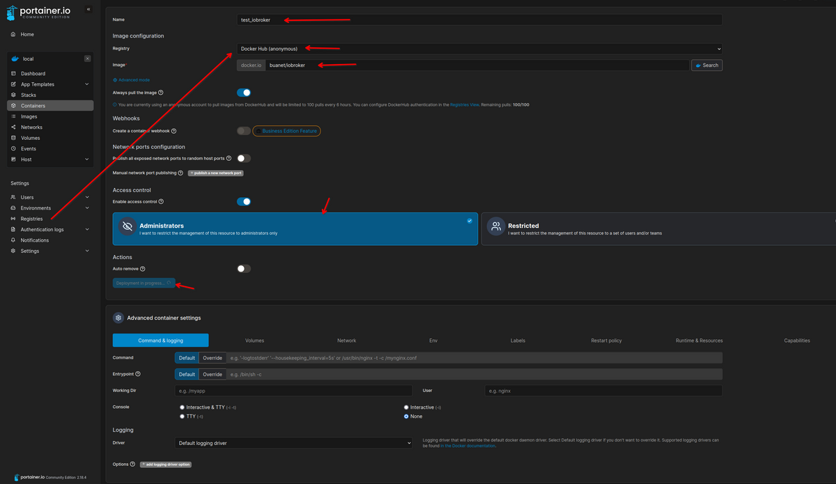

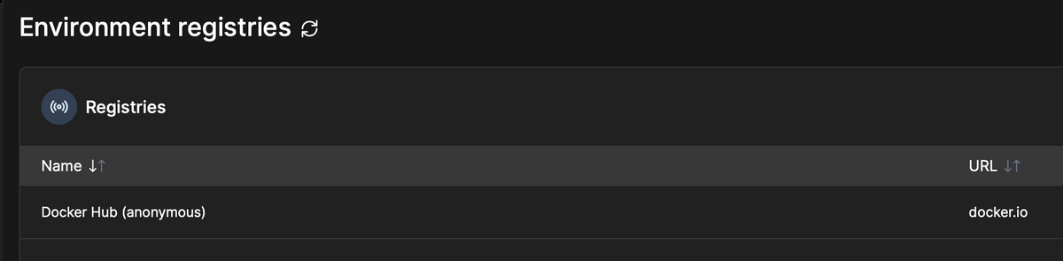

                Moin,
                Portainer auf einer Syno
                Aber so wird mir ein Container angelegt, natürlich ohne irgendwelche Anpassungen, so sollte man ihn nicht betreiben
                Zeig doch mal wie Du Portainer eingerichtet hast.
                VG
                Bernd
                  PA-Peter @Guest last edited by
                  @dp20eic Hallo Bernd,
                  Danke für die Screenshots - auch wenn sie mir nicht wirklich was bringen...
                  ...denn das ist exakt der Weg, den ich schon zig mal versucht habe 😞
                  Ich habe Portainer nach dieser Anleitung eingericht et:
                  https://smarthome.buanet.de/2018/12/portainer-auf-der-synology-diskstation/
                  Halt auf ner QNAP - sehe aber keine Unterschiede zu Syno
