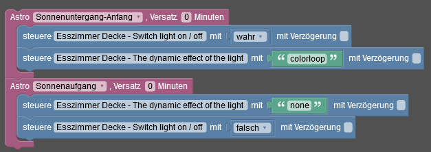

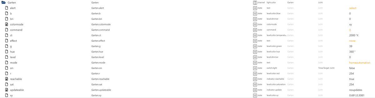

          den normalen Hue Adapter.
          Diese DP hab ich bei der besagten Lampe.
          Ah, hab gerade mit der App gespielt und jetzt ist auch der Effekt im DP zu sehen. 🙂
          Dann versuch ich mich an einem Blockly, das die Lampe bei Sonnenuntergang einschaltet und den Effekt aktiviert.
          Und am Morgen wieder aus.
          Oder kennst du event. einen Adapter dafür?

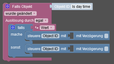

            @negalein sagte in Philips Hue Farbwechsel und Flammeneffekt:
            Hier mal ein Beispiel:
            Mit den Flammeneffekten wirste da aber leider Pech haben da dies von seitens HUE sogenannte HUE Labs Effekte sind und im Adapter nicht gesteuert/angezeigt werden.

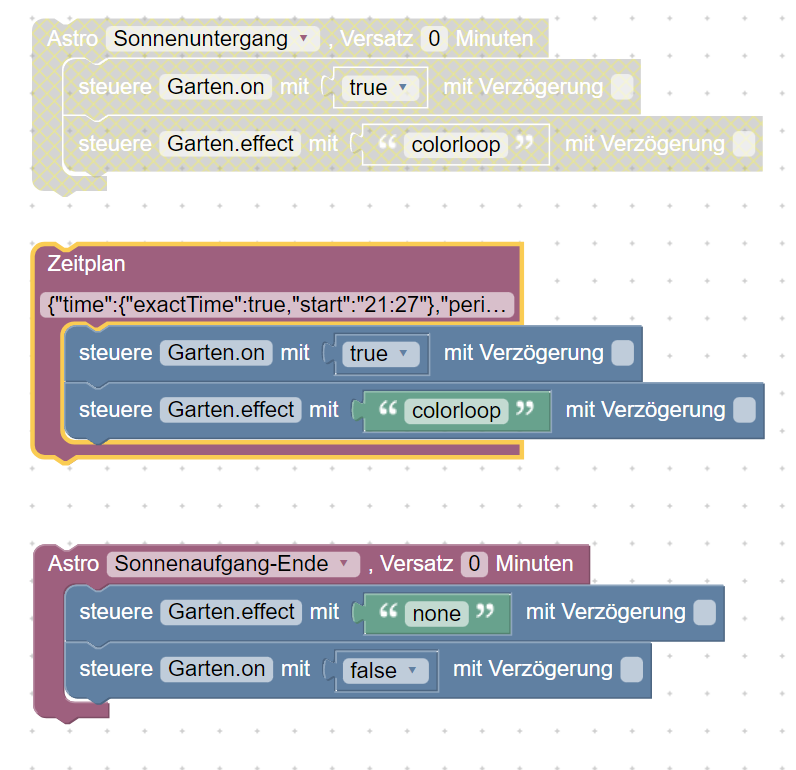

                      • Negalein
                        Negalein Global Moderator @DJMarc75 last edited by
                        @djmarc75 sagte in Philips Hue Farbwechsel und Flammeneffekt:
                        Bei Dir wäre das dann der DP "on" und der DP "effect"
                        mit Astro schaltet er nicht ein (nur aktuell deaktiviert).
                        Aus aber schon.
                        Mit Zeit funktioniert.
                        • DJMarc75
                          DJMarc75 @Negalein last edited by DJMarc75
                          @negalein ich persönlich mache eigentlich solche (für mich) belanglosen Dinge über den DP
                          javascript.0.variables.isDayTime
                          der DP geht bei Sonnenuntergang (heute 21:27 Uhr) auf false und morgen wird er bei Sonnenaufgang (5:31 Uhr) auf true wechseln.
                          Dann musste halt Dein Blockly bissle ändern 😉 kannst ja mal testen
                          edit: so (hab keine Lust grad die ganzen "steuere" Bausteine zu befüllen 😉
                          Negalein 1 Reply Last reply Reply Quote 1

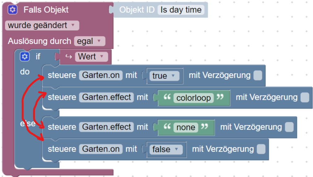

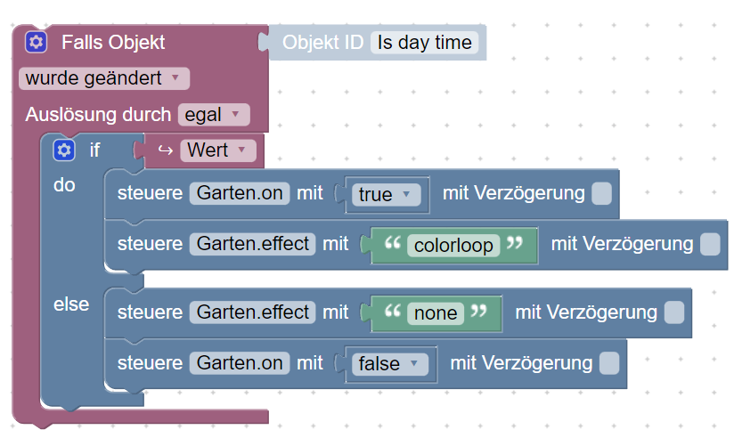

                            • DJMarc75
                              Werde es morgen beobachten.
                              Die DPs musste umdrehen... weil TRUE (WERT) - Tag bedeutet und da willste ja nicht die Beleuchtung haben 😉
                              Also wenn TRUE dann mach mal die Lampen aus - und andersrum 😉
