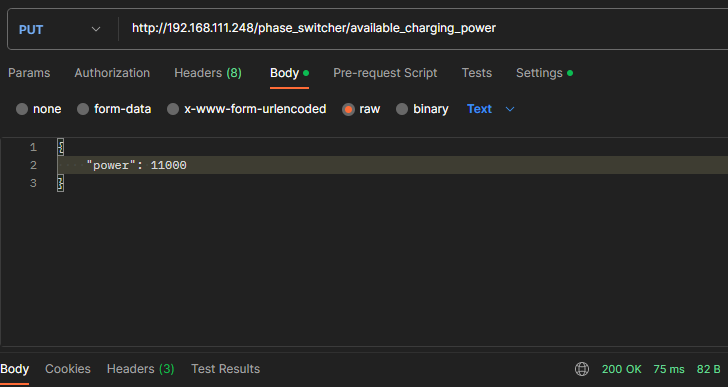

      Ich möchte meine Wallbox über die HTTP-API ansprechen. Als HTTP GET, also als Blockly-Request, ist das auch alles kein Problem. Das ein HTTP PUT nicht mit einen Blockly-Aktionen-Request-Baustein funktioniert ist mir klar.
      Deshalb habe ich andere Wege gesucht. Unter Postman bekomme ich den HTTP PUT zum Beispiel erfolgreich abgesetzt.
      Aber wie bekomme ich das mit einem Blockly-Aktionen-exec-Baustein hin? Oder mit einem Blockly-Funktionen-Javascript-Baustein? Oder wie auch immer😊
      Mir fehlen einfach zu viele Grundlagen, so dass ich nicht weiß, wie die korrekte Syntax zur Umsetzung aussehen könnte...

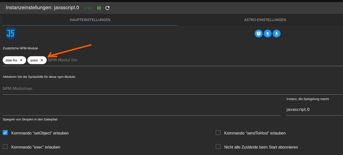

        Ansonsten musst dir halt die axioms Bibliothek installieren und dann eine JS Funktion nutzen: https://axios-http.com/docs/api_intro
        Um die axios Bibliothek zu installieren gibst du es als zusätzliches Modul im JS Adapter an.

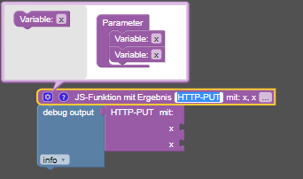

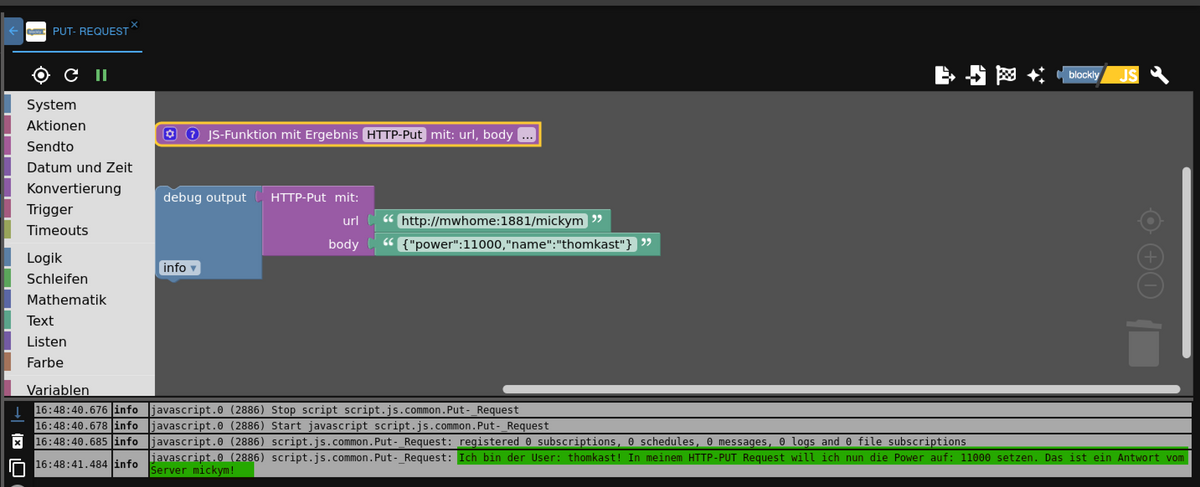

          Hier das ist ein Blockly mit dem DU einen PUT Request via Blockly absetzen kann. (Mit NodeRed ist es wie gesagt einfacher). Ich habe NodeRed als Webserver verwendet, um Dir einen Response zu schicken:
          das hat mich zwar etwas Tüftelei gekostet, aber meines Erachtens müsste es tun, wobei ich nicht weiß - wie Dein Empfänger das verarbeitet.
          Man muss als Body doch ein Objekt schicken, damit es sauber ankommt.
          Hier der Import:

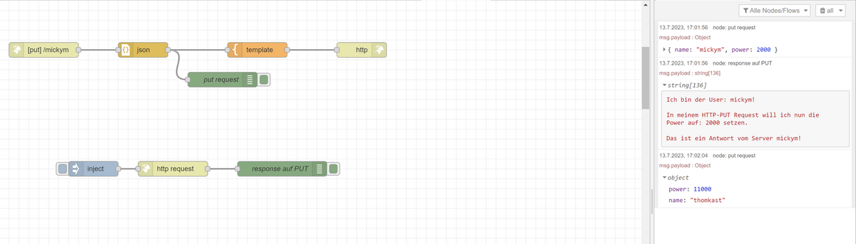

          dazu ist es immer wieder genial - NodeRed auch als Webserver zu nutzen, dann sieht man was ankommt. 😉

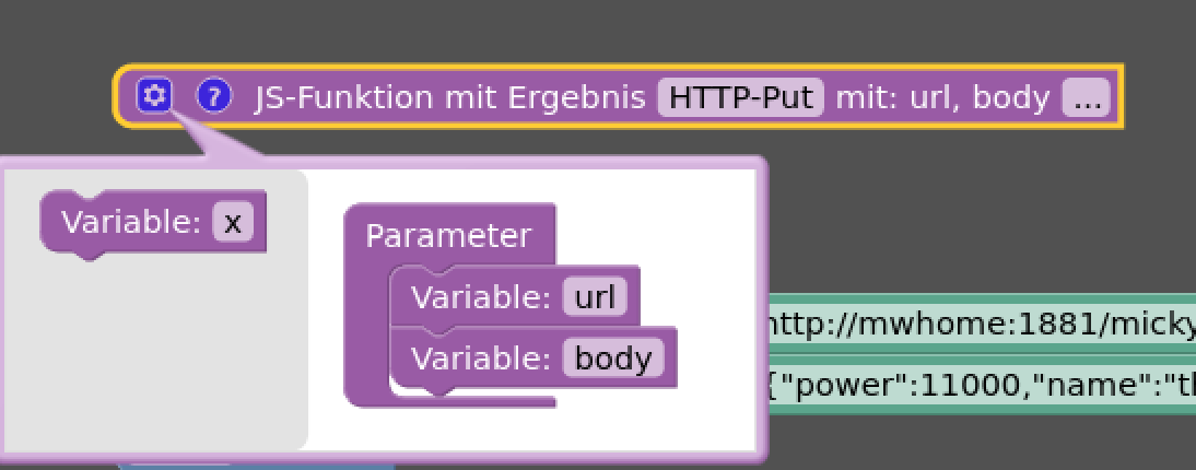

                      Ansonsten wenn Du auf das Zahnrad klickst, kannst Du die Parameter benennen.

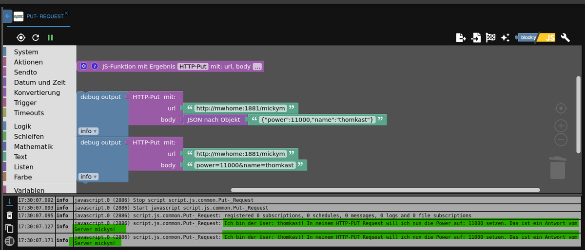

                          @thomkast Na das freut mich - ich habe noch eine andere Version. In der Funktion selbst wird nichts mehr konvertiert sondern nur noch im Blockly - dann kann man nämlich 2 Schreibweisen verwenden:

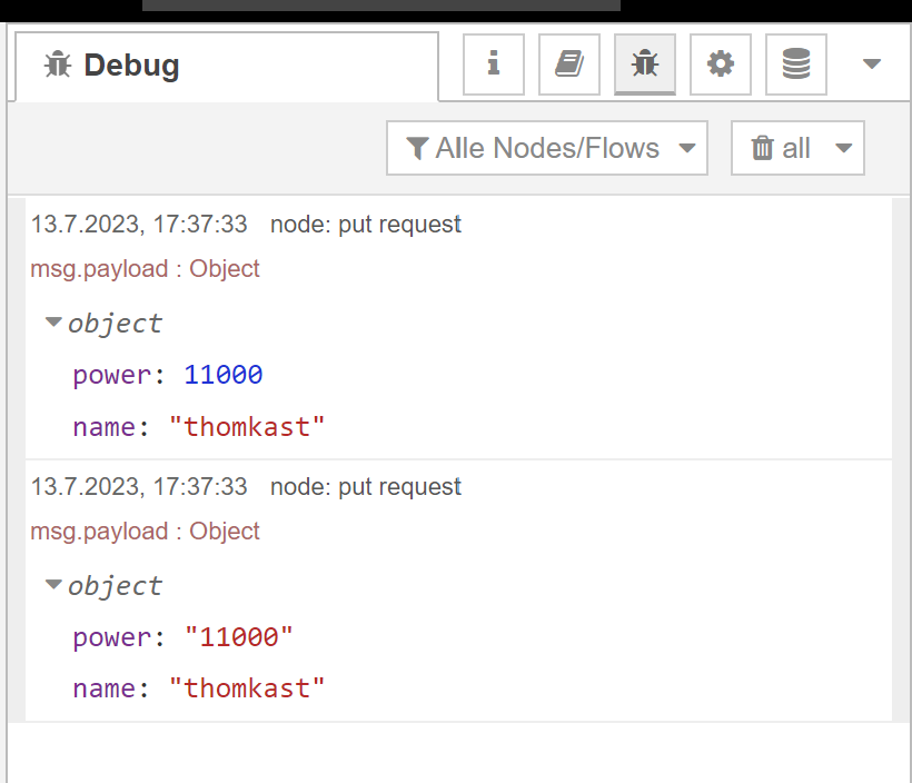

                          Der Vorteil hier ist, dass Du im Blockly selbst definieren kannst, ob Du ein Objekt übergibst oder nur einen String.

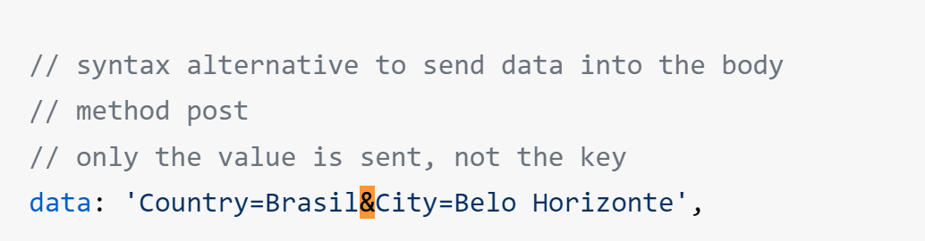

                          Die letzte Schreibweise wird gemäß der Axios Bibliothek auch unterstützt:
                          Wobei man aufpassen muss!!!
                          In der 2. Schreibweise wird alles in Strings konvertiert - das heißt - wenn Zahlen gefragt sind, ist es besser Objekte zu schicken.
                          Hier siehst Du nämlich, was am Webserver ankommt:
                          Oben ist die Übergabe also Objekt also;
                          {"power":11000,"name":"thomkast"}
                          und unten als Zeichenkette.
                          power=11000&name=thomkast
                          Du siehst also, dass man NodeRed auch gut als Webserver nutzen kann, um zu sehen, was ankommt, wenn man mit Blockly und der Axios Bibliothek was schickt.

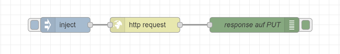

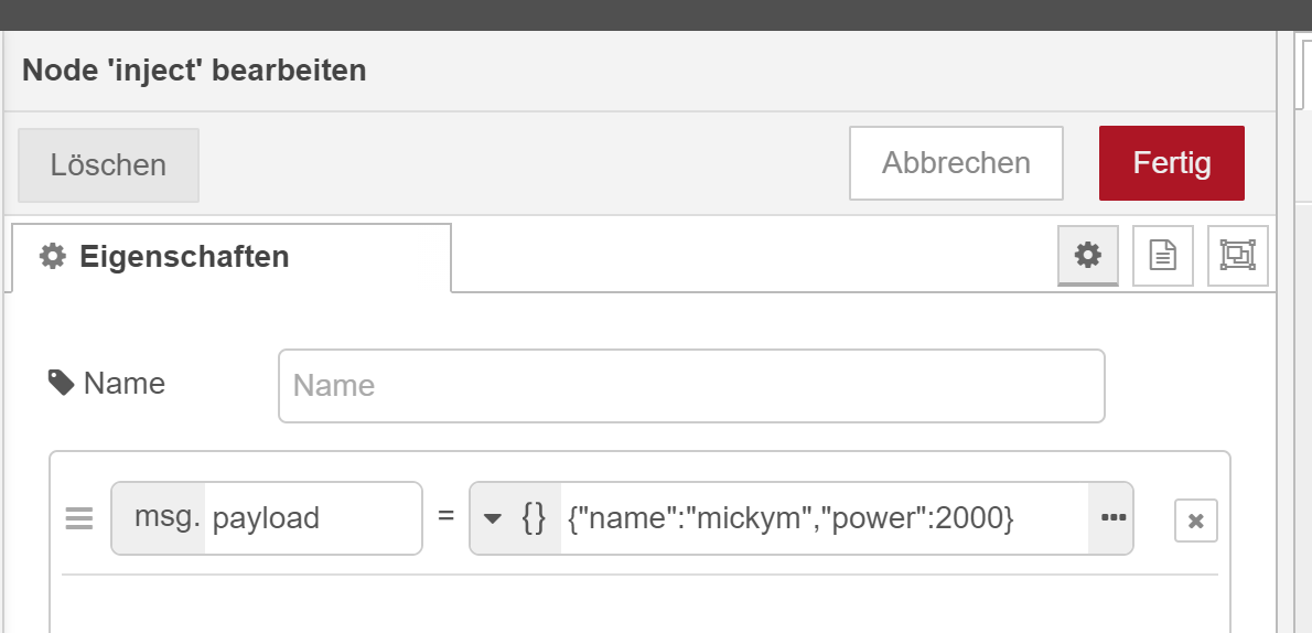

                            Achso hier noch der Flow - um einen Put in Node Red zu senden - ist easy - aber trotzdem hier noch zum Import
