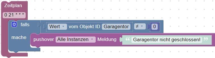

      Ich weiss, es ist einfach, aber ich bekomme keinen Kopf dran.
      Ich möchte checken ob um 21:00 das Garagentor auf ist, und falls ja, ne Pushover Meldung aussenden.
      Kann mir das einer von euch zeigen?

        @dijaexxl sagte in Anfänger braucht Rat:
        und da gibts auch einen Datenpunkt in iobroker welcher den Status des Tors anzeigt ?

            DiJaexxl @da_Woody last edited by DiJaexxl
            ich steure das Tor über Fernbedinung die auf der CCU3 eingebunden ist.
            Der Datenpunkt im IOBroker lautet:
            hm-rpc.3.00241BE989E6A9.1.DOOR_STATE
            Die Staties lauten: CLOSED und OPEN

                paul53 @DiJaexxl last edited by paul53
                @dijaexxl sagte: Die Staties lauten: CLOSED und OPEN
                Laut Doku liefert DOOR_STATE eine Werteliste mit den Werten 0 bis 3 (0 = "CLOSED", 1 = "OPEN"). Also muss man mit 0 vergleichen (nicht geschlossen).

                    DiJaexxl @paul53 last edited by
                    Es funktioniert. Danke!
                    Die Idee die mir fehlte bei "falls" Puzzeln Puzzle zu stecken.
