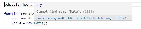

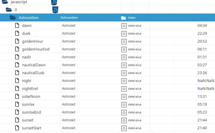

      ich habe ein Problem mit dem Skript Astrozeiten: die Werte werden nicht aktualisiert, seitdem es 1. mal ausgeführt wurde.

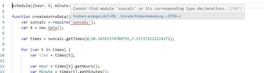

      Im Skript selbst werden 'suncalc' und 'Date' rot gekennzeichnet, wobei suncalc auf dem Raspi nachinstalliert wurde.
      Screenshot #1.jpg !
      Hat jemand da eine Idee?

            @wibear sagte: wobei suncalc auf dem Raspi nachinstalliert wurde.
            "suncalc" ist bereits im Javascript-Adapter enthalten. Die rote Kennzeichnung sollte man ignorieren.

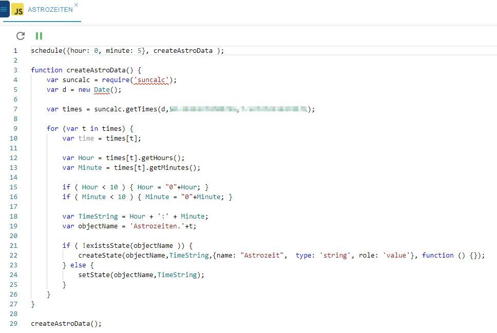

              @djmarc75 sagte in Astrozeiten nicht aktualisiert:
              @wibear zeig mal bitte das ganze Skript hier in CodeTags - und mach Deine Koordinaten unkenntlich
              Danke für die schnelle Antwort.

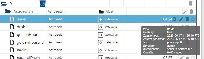

                  und du bist sicher, dass die DP nicht aktualisiert wurden?
                  wie sehen denn die Timestamps davon aus?

                    Sie wurden definitiv nicht aktualisiert; ich checke sie täglich.
                    Wo kann ich bitte deren Timestamps finden? Habe ich schon früher nicht gefunden.
                      doch gefunden:

                        @wibear das Skript
                        hier in CodeTags
                        kann ich nicht enziffern.
                        Läuft es?
                        was steht im log (debug-log) nach einem (Neu)Start
                          ticaki Developer @wibear last edited by
                          @wibear sagte in Astrozeiten nicht aktualisiert:
                          KEINE Bilder bitte, den Code als Text mit Codetags

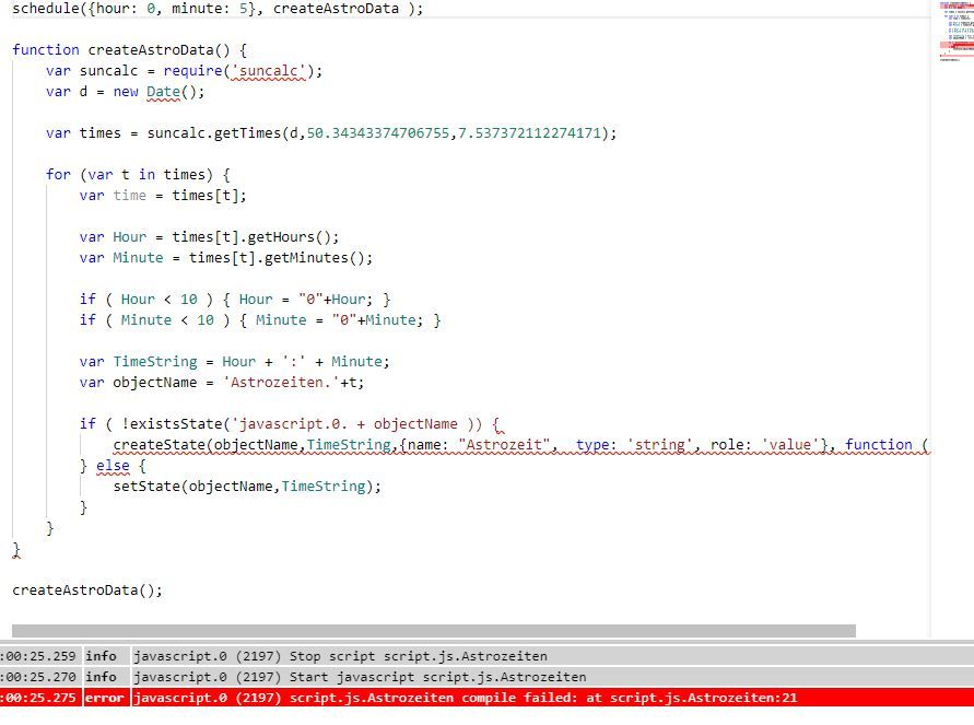

                                            @wibear Ändere Zeile 19 in
                                                    if ( !existsState('javascript.0.' + objectName)) {
                                            W 2 Replies Last reply Reply Quote 1
