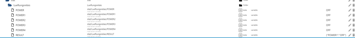

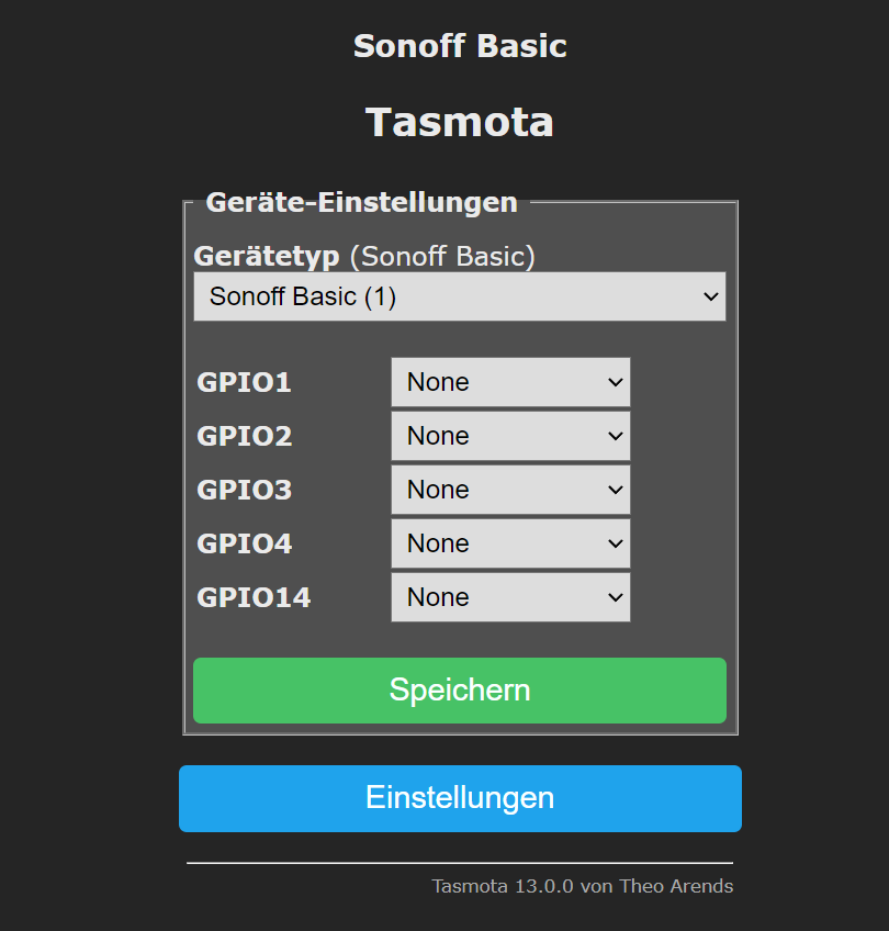

      Hallo, ich bin kompletter Neuling und habe mich in IOBroker eingearbeitet. Ich habe auch schon mehrere Geräte laufen, welche ich über Blockly skripte laufen habe. Nun habe ich mir ein Relais gekauft, mit welchem ich gerne unsere Zentrallüftung steuern möchte. Es scheitert jedoch daran, dass ich die Relais im IOBroker switchen kann. Ich bekomme alle in MQTT rein, es wird mir auch angezeigt. Jedoch bekomme ich über die Objekt weder den richtigen Status angezeigt, noch kann ich den Status der Relais ändern. Auch umgekehrt geht es nicht. Ich habe jetzt schon einiges ausprobiert, ohne Erfolg. Was muss ich in der Tasmota Firmware einstellen, damit es funktioniert?
      • Armilar
        Armilar Most Active Forum Testing @Ronnyempire last edited by
        @ronnyempire
        Oder unter Vorlage:

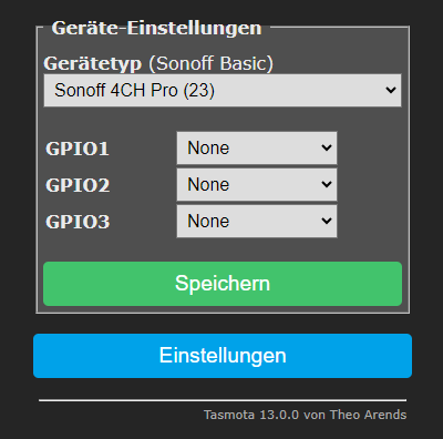

        {"NAME":"Sonoff 4CHPROR3","GPIO":[32,1,1,1,226,225,33,34,224,320,35,227,0,0],"FLAG":0,"BASE":23}
          Ronnyempire @Armilar last edited by

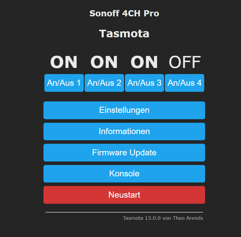

          @armilar Ok vielen Dank, so ähnlich war ich schon auf dem richtigen Weg. War dann aber nur über 3 GPIO Einträge verwirrt. Jedoch habe ich jetzt ein neues Problem. Jetzt funktioniert zwar softwareseitig das Schalten der Relais. Jedoch hat das Physikalisch keinerlei Auswirkungen. Egal welchen Zustand ich schalte ich habe immer einen Stromkreis vom com zu nc. Woran kann das liegen?

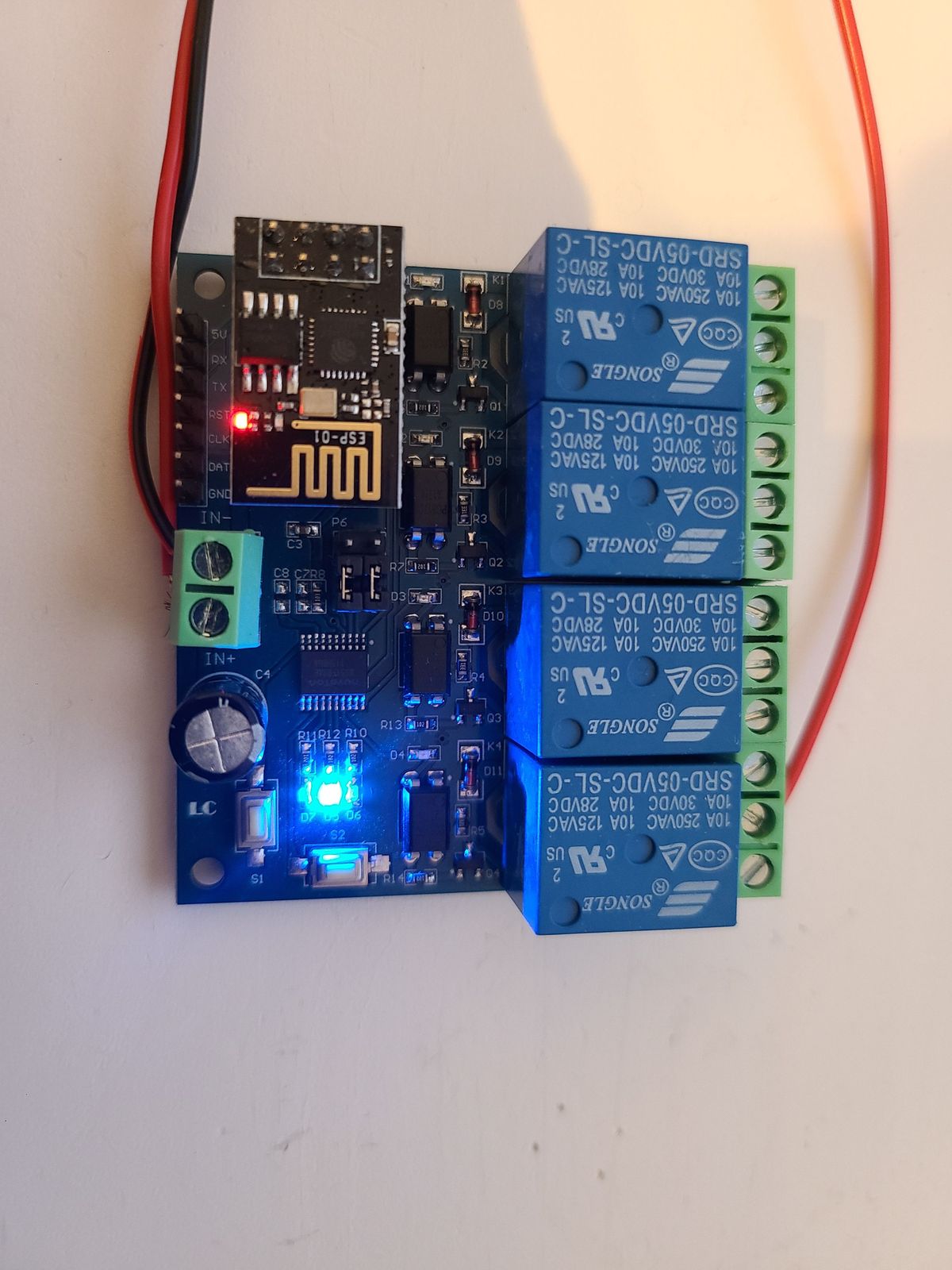

                      @samson71 Da sind 2 Buttons drauf, es tut sich aber nichts. Auch wenn ich die drücke.20230713_195339.jpg
                      • Samson71
                        Samson71 Global Moderator @Ronnyempire last edited by
                        @ronnyempire
                        Mit so nem Board hätte ich jetzt nicht gerechnet. Die sind ja auch nicht zum Schalten gedacht. Das eine müsste ne Art Reset oder so sein.
                          Ronnyempire @Samson71 last edited by
                          @samson71 Naja das wurde zumindest als "LC Technology 5V 4 Kanal Relais" verkauft. Ich habe das schon mehrfach resetet.
                          Samson71 T 2 Replies Last reply Reply Quote 0
                          • Samson71
                            @ronnyempire
                            Nein, sorry, ich meinte die beiden Taster sind sicher nicht zum Schalten gedacht. Das Board natürlich schon.
