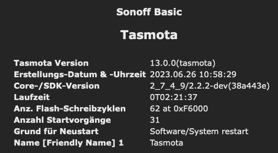

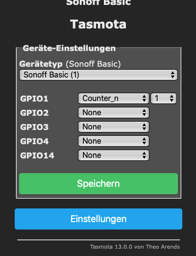

      Mein Gaszähler zählt jetzt, aber nicht keine Einzelschritte.
      Ich habe das überprüft, während der Gaszähler lief. Der Datenpunkt und auch in der Tasmota App zeigt pro impuls zwischen 10 bis 20 oder auch mal 30 hoch.
      Bei meiner installierten Version kann ich kein Script verändern bzw. es wird kein Script angeboten. Bei meinem Lesekopf für Stromzähler gibt es so einen Menüpunkt Script, wo man was ergänzen kann.
      Mein Wemos D1 8266 verändert sich der Zähler nur, wenn der Kontakt TX gegen Ground geschlossen wird.
      Nachfolgend die Tasmota Software Version, die Einstellung und das Protokoll.

        TT-Tom @WilliKlein last edited by
        @williklein
        hast du ein Pullup Widerstand mit in der Schaltung ?
        Hier gibt es einen Beitrag zum Gaszähler mit Wemos.
        • Wal
          Wal Developer @WilliKlein last edited by Wal
          @williklein ,
          dein Kontakt wird "prellen", CounterDebounce wird dein Zauberwort sein.

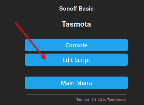

                @williklein,
                es wird kein Skript angeboten weil es in deiner Version nicht eingebunden wurde und man es für den Gaszähler auch nicht braucht. Schau hier !
                • W
                  WilliKlein @Guest last edited by
                  @dp20eic
                  nein, der Menüpunkt Script ist bei mir nicht vorhanden. Ich glaube dazu muss ich eine andere Software Version laden. Bei meinem Stromzähler ist so ein Menüpunkt vorhanden. Bei dem war die Software aber beim Kauf schon drauf.
                  Gerade war das Gas angesprungen und ich habe festgestellt, jetzt zählt er konstant, aber er zählt immer 2 hoch.
                  Wenn das konstant ist, dann kann ich damit vielleicht erst mal leben, bis ich eine andere Software drauf gespielt habe.
                  Ich könnte das Ganze ja erst mal mit Blockly umrechnen, da ich die Anzeige nicht in der App brauche, sondern die packe ich mit in das VIS.

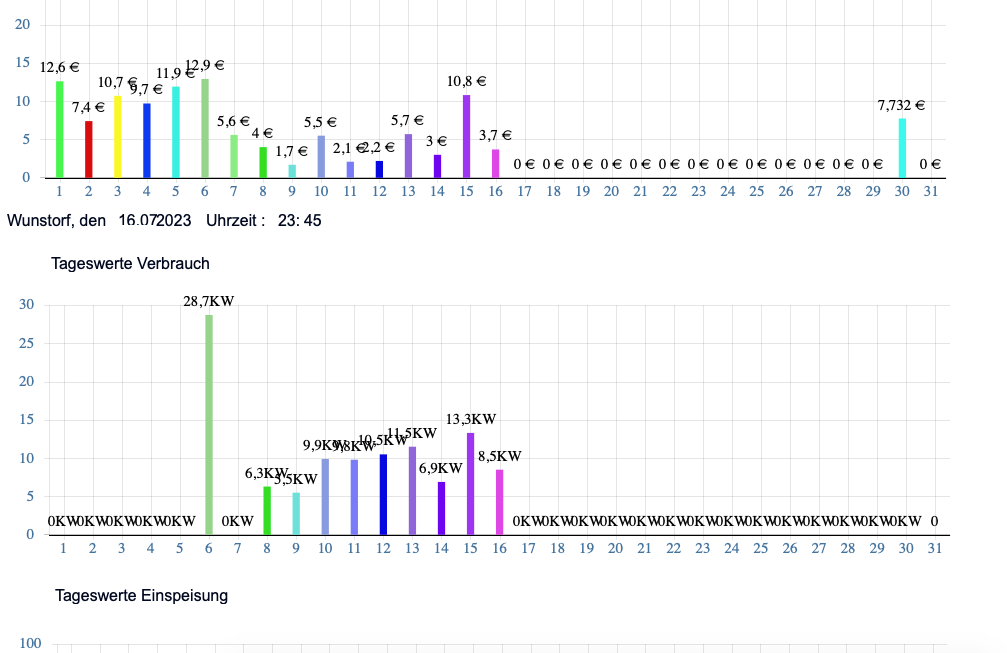

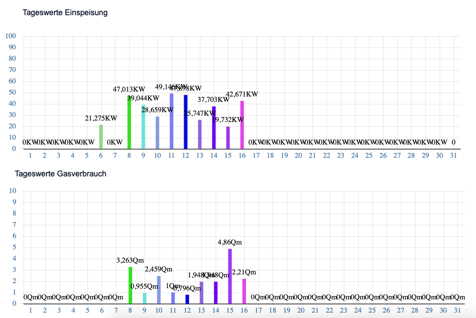

                              • W
                                WilliKlein @TT-Tom last edited by
                                @tt-tom
                                weiss ich nicht was das ist. ich mache das so.
                                Bildschirmfoto 2023-07-16 um 23.48.35.png Bildschirmfoto 2023-07-16 um 23.48.16.png Bildschirmfoto 2023-07-16 um 23.47.56.png
