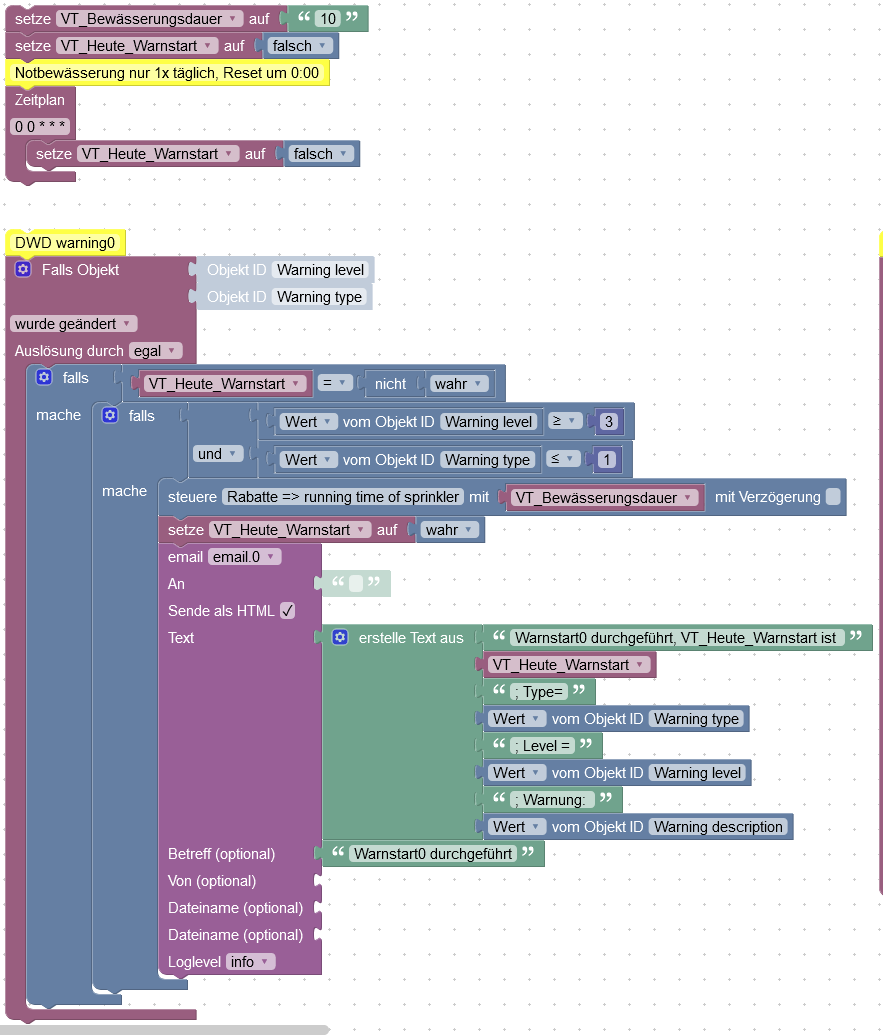

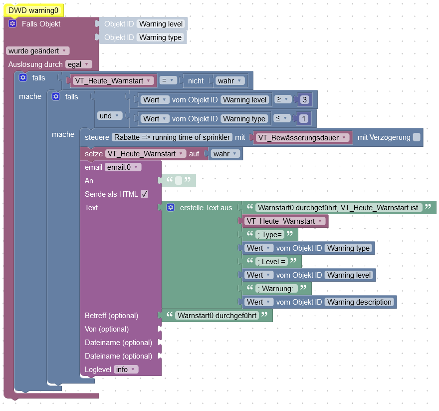

      ich greife die Wetterwarnungen des DWD ab. Gibt es eine Warnung für Unwetter (type=0) oder Sturm (type=1) und diese "schlimm" genug (level mind. 3), soll ein Bewässerungsstrang für 10 Minuten laufen.
      Das klappt an sich auch, allerdings wird das auch gestartet, wenn wie eben eine Warnung für Hitze (type=8) reinkommt - da soll das natürlich nicht laufen.
      Das Skript schaut so aus:
      Die Warnung laut Debug-Mail:
      Warnstart0 durchgeführt, VT_Heute_Warnstart ist true; Type=8; Level =50; Warnung: Am Samstag wird eine starke Wärmebelastung erwartet. Samstag ist mit einer zusätzlichen Belastung aufgrund verringerter nächtlicher Abkühlung insbesondere im dicht bebauten Stadtgebiet von Fürth zu rechnen.
      VT_Heute_Warnstart ist eine Variable, die sicherstellt, dass es maximal ein Mal am Tag läuft - das klappt soweit.

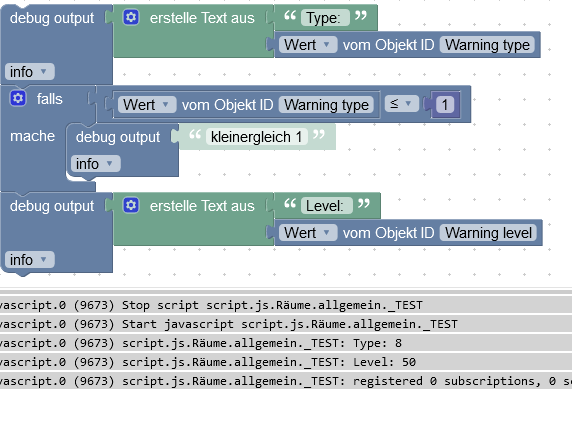

      Wenn ich mir den Wert von Warning type ausgeben lasse, ist dieser aktuell 8 und mit einem kleinen Logik-Test auch nicht <=1 - warum wird es trotzdem gemacht?

        was weiss denn das Skript über die Level und Typ?
        hast du da nal die Werte per debug ausgegeben?
          Bender275 @Homoran last edited by
          @homoran sagte in Aktion bei DWD-Warnung: irgendwas ist falsch:
          die Variable wird bei Skripstart nich befüllt und dürfte somit undefined sein.
          Doch, die ist befüllt, der Block war nur außerhalb des Screenshots - jetz mit komplettem Bild.

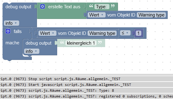

          Kurzer Test des Typs mit einem anderen Skript:
            Bender275 @Bender275 last edited by
            Das Level wird richtig erkannt und verarbeitet.
            Nur warum ist 8 in einem Skript kleiner 1 und im anderen nicht?

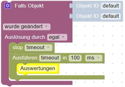

              ticaki Developer @Bender275 last edited by ticaki
              @bender275
              Da muß ein ClearTimeout und Timeout (100ms) nach dem Falls Objekt rein.
              1. ist es undefiniert ob der Wert des Datenpunktes sich schon geändert hat wenn diese Funktion aufgerufen wird
              2. hat sich definitiv beim ersten Aufruf, der andere Datenpunkt noch nicht geändert.
              Benutze den schon ewig nicht mehr, aber der hat doch einen Datenpunkt für das Json, Trigger auf den und warte dann ein paar ms.

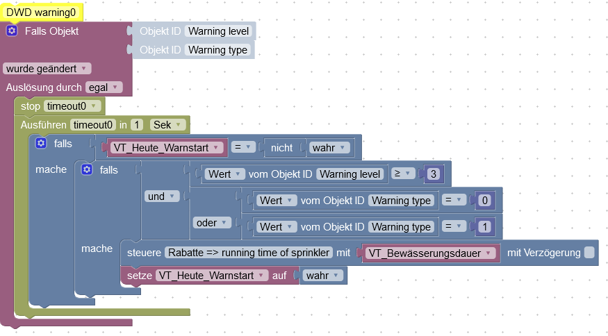

                Bender275 @ticaki last edited by Bender275
                @ticaki
                Okay, ja, der level-Wert ist früher geändert als der Type-Wert.
                Habe jetzt ganz vorne eine Pause rein, mal schauen, ob das klappt.
                Danke für den Hinweis!
                Ich habe aber auch schon versucht, den Type auf 0 oder 1 abzufragen - trotzdem lief die Bewässerung los, obwohl der Wert ja dann undefined oder NULL wäre.
                  @bender275
                  hab mich missverständlich ausgedrückt:
                  undefiniert ist ob sich type schon von 0 auf 8 geändert hat, hat er nicht, ist es kleiner als 1 🙂

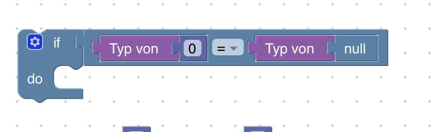

                  ah nachgeguckt, der ist ja null im nicht warn modus
                  Noch mehr edit, ist das Problem:
                  if (null < 1)log('bla')
                  javascript.0 (1489) script.js.Test.Skript_2: bla
                    paul53 @Bender275 last edited by paul53
                    @bender275 sagte: Habe jetzt ganz vorne eine Pause rein, mal schauen, ob das klappt.
                    Das klappt nicht, denn eine Pause verzögert nur.
                    Der Timeout muss mit dem zweiten Trigger gestoppt und neu gestartet werden.
                    @ticaki sagte in Aktion bei DWD-Warnung: irgendwas ist falsch:
                    Es muss also zusätzlich auf != null geprüft werden.
                      Bender275 @paul53 last edited by
                      @paul53 Danke, ist angepasst:
                      Mal schauen, am Samstag Nacht soll es bei uns gewittern...
                        @bender275
                        Um sicher zu sein mußt du noch prüfen ob der Wert nicht den gleichen Typ hat.
                        in Javascript wäre das ein val !== null aber das scheints im Blockly nicht zu geben
                        Im Bild wäre ein durchgestrichtes = sinnvoller gewesen hab typ number nicht gefunden
                          paul53 @ticaki last edited by paul53
                          @ticaki sagte: mußt du noch prüfen ob der Wert nicht den gleichen Typ hat.
                          Die Prüfung auf 0 oder 1 ist ausreichend. Siehe hier
                            ticaki Developer @paul53 last edited by
                            stimmt, Danke
