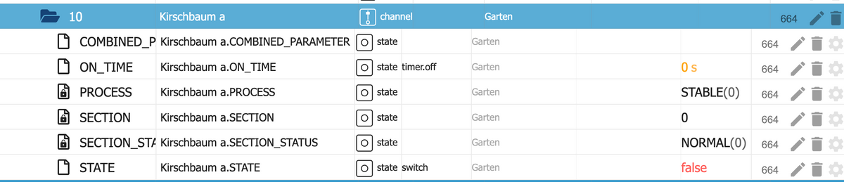

      Hallo, leider verstehe ich nicht was der Fehler bedeutet:

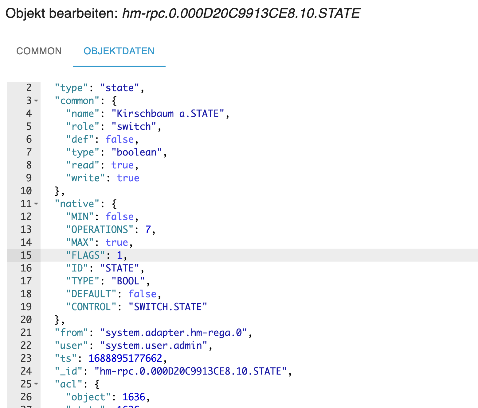

      In Objekt steht:
      Objektdaten:
