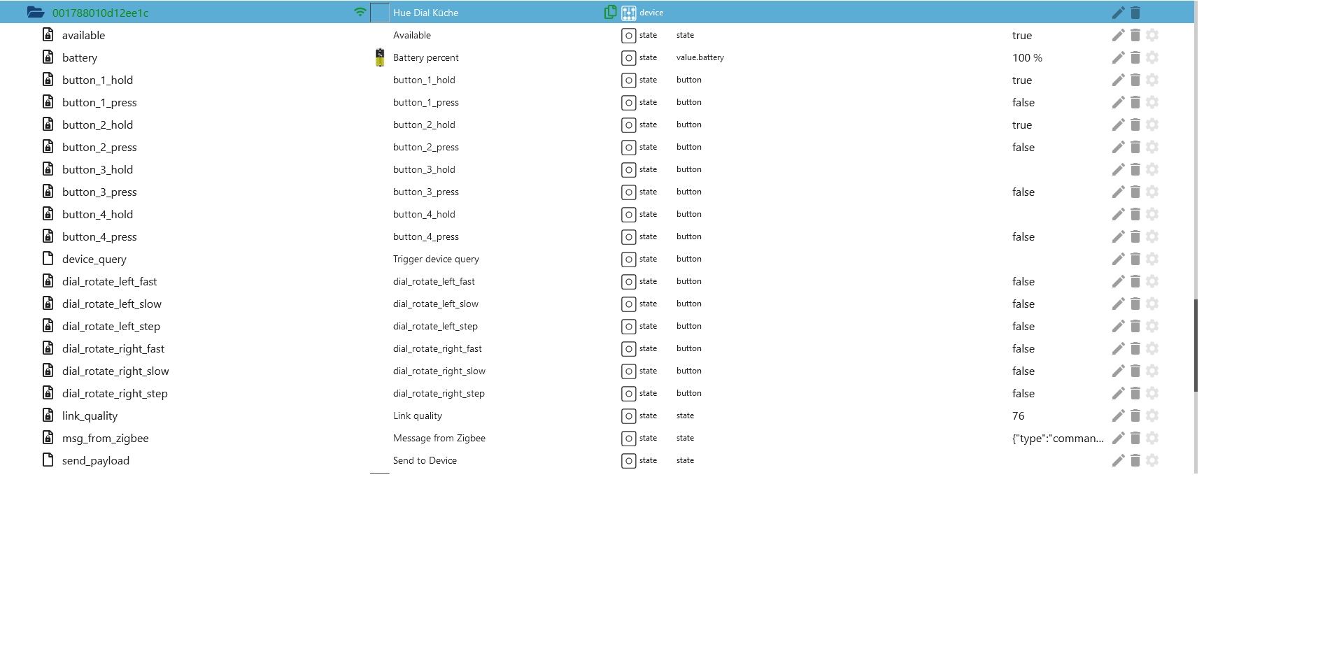

            • Tomek Napierala
              Tomek Napierala @DJMarc75 last edited by
              Diese Objekte stehen zur verfügung
              DJMarc75 paul53 2 Replies Last reply Reply Quote 0
              • DJMarc75
                DJMarc75 @Tomek Napierala last edited by
                @tomek-napierala
                Das sind alles DPs vom Typ Button, daher ist Dein Anliegen nicht einfach umzusetzen.
                "OutOfTheBox" gibts sowas nicht.
                Tomek Napierala 1 Reply Last reply Reply Quote 0

                    paul53 @Tomek Napierala last edited by
                    @tomek-napierala sagte: Diese Objekte stehen zur verfügung
                    Wie verhalten sich die Datenpunkte "dial_rotate"?
                    Beispiel "dial_rotate_left_fast" beim schnellen Drehen nach links: Wird er beim Erkennen von schnellem Drehen true und beim Beenden false?

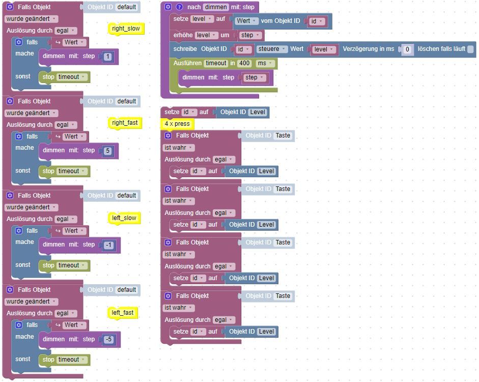

                    • Tomek Napierala
                      Tomek Napierala @paul53 last edited by
                      @paul53 ja genau beim drehen ist es true und wenn man es nicht dreht ist es false
                        @tomek-napierala sagte: beim drehen ist es true und wenn man es nicht dreht ist es false
                        Dann versuche es mal so:
                        Tomek Napierala 2 Replies Last reply Reply Quote 0
                        • Tomek Napierala
                          @paul53 kannst du das Skript exportieren damit ich es einfügen kann?
                            @tomek-napierala sagte: Skript exportieren
                            • Tomek Napierala
                              @paul53 danke werde es heute abend ausprobieren und mich melden ob es läuft 👍
                              • Tomek Napierala
                                @paul53 Ist das dein skript? Ich blicke da nicht richrig durch.. Die linke Seite ist mir noch klar da vergebe ich die objekte des dial tab aber der rechte Teil? wo füge ich die Lampe hinzu die gedimmt werden soll?
                                • DJMarc75
                                  @tomek-napierala sagte in Hue Tap Dial Switch Drehschalter:
                                  na die DPs Level ... könnte bei Dir auch Brightness oder Helligkeit, oder oder oder heissen. Man kennt ja die Datenpunkte Deiner Lampe nicht.
