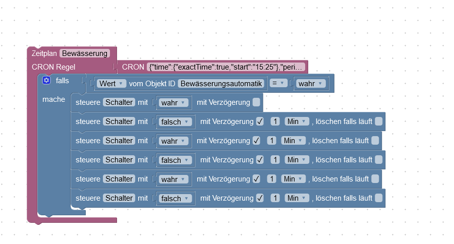

      ich habe im Garten eine Pumpe welche aus einem Brunnen wasser holt und im Garten verteilt. Gesteuert wird das ganze mit einem Shelly Plus Plug S. Ablaufen soll das ganze nur wenn im VIS der Schalter auf AN steht. Jetzt habe ich mir ein kleines Blockly geschrieben aber die Pumpe geht einfach nicht zur vorgegeben Zeit an. Vielleicht hat jemand eine Idee warum es nicht läuft. a58f648e-d310-4e09-966d-30012275904b-grafik.png

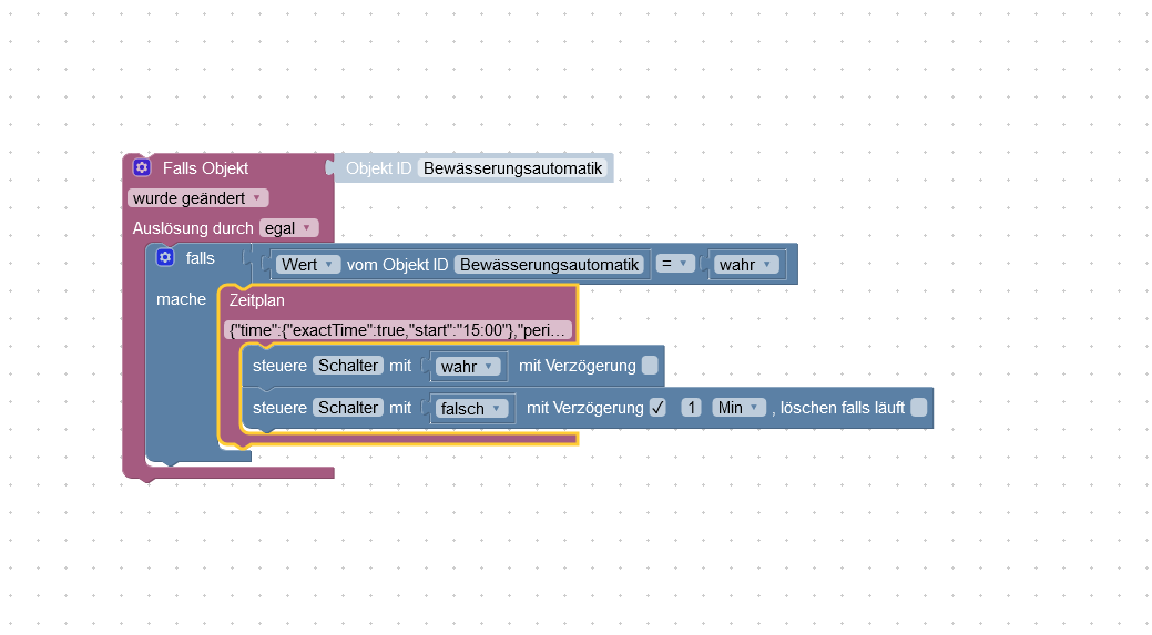

        • korrekte Zeitzone?
          • wenn ja, dann nimm mal einen einfachen CRON
          paul53 @Olek_Michdoch last edited by
          @olek_michdoch sagte: warum es nicht läuft.
          Trigger innerhalb eines Triggers funktioniert nicht!
          Triggere um 15:00 (CRON) und frage innerhalb des CRON-Triggers den Wert von "Bewässerungsautomatik" ab.
          O 1 Reply Last reply Reply Quote 1

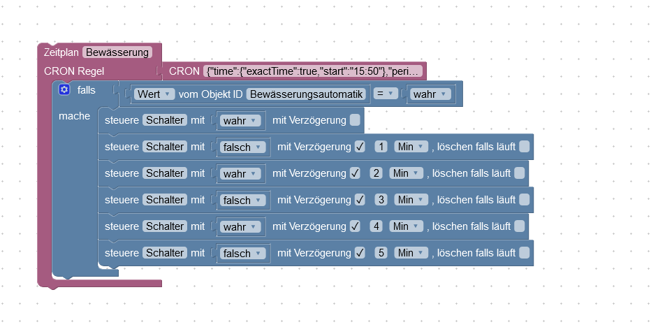

            Jetzt hab ich ein weiteres Problem. Siehe Screenshot.
            Die Pumpe ging exakt um 15:25 an und um 15:26 wieder aus aber um 15:27 nicht wieder an. Woran liegt das?

              Homoran Global Moderator Administrators @Olek_Michdoch last edited by
              @olek_michdoch sagte in Einfache Rasenbewässerung funktioniert nicht.:
              Woran liegt das?
              @homoran sagte in Einfache Rasenbewässerung funktioniert nicht.:
              was steht denn in deinem Zeitplan drin?
              • DJMarc75
                DJMarc75 @Olek_Michdoch last edited by
                Woran liegt das?
                Die Reihenfolge der Verzögerungen wäre 1,2,3,4,5
                • O
                  Olek_Michdoch @Homoran last edited by Olek_Michdoch
                  @homoran Eigentlich nur das der Schalter um eine Exakte Uhrzeit angehen soll, mehr nicht.
                  @djmarc75 said in Einfache Rasenbewässerung funktioniert nicht.:
                  Woran liegt das?
                  Das verstehe ich nicht ganz. Die Bewässerung soll einfach 1min angehen und danach wieder aus 1min warten und dann wieder an. Das ganze 3x.
                  • DJMarc75
                    Na Du hast bei allen Verzögerungen eine 1 eingetragen, ergo wird beim Triggern alles nach einer Minute ausgeführt.
                    Deshalb 1,2,3,4,5
                    • O
                      Olek_Michdoch @DJMarc75 last edited by
                      @djmarc75 Richtig, aber nach dem 1. mal ausschalten schaltet sie nicht wieder ein.
                      • DJMarc75
                        und Du hast das jetzt so umgesetzt wie ich geschrieben hab?
                        Zeigen bitte
                        • O
                          @djmarc75 Ach jetzt hab ich verstanden was du meinst. Jawoll jetzt funktioniert es. Ich dachte der Timer wird immer wieder neu gestartet.
                          • DJMarc75
                            DJMarc75 @Olek_Michdoch last edited by DJMarc75
                            Das ist ja kein Timer im herkömmlichen Sinne 😉
                            Aber Du könntest das auch mal so probieren (Datenpunkte natürlich anpassen)

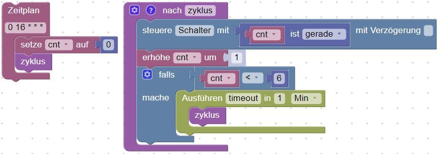

                                    paul53 @DJMarc75 last edited by
                                    @djmarc75 sagte: mal so probieren
                                    ... oder so:

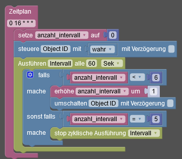

                                      Ich habe es jetzt noch ein bisschen anders gemacht ohne rechnen zu müßen.
                                      Kann man den Wert der als Pause drine steht irgendwie aus einem Datenpunkt holen damit ich es bequem im VIS umstellen kann?
                                          Ich habe es jetzt noch **%(#ff0000)[ein bisschen anders gemacht]** ohne rechnen zu müßen.
                                          Wo bitte muss man da rechnen ????
                                          Wie so oft verstehe ich nicht warum man (mehrere Helfer in einem Beitrag) eigentlich versucht zu helfen und seine Zeit opfert wenn es dann doch komplett ignoriert oder anders gemacht wird.
                                          Glaub ich muss da mal in Zukunft auf den internen "Ignoriermodus" umstellen.
                                          Viel Glück noch bei der weiteren Suche nach Hilfe
                                          Sorry, wollte dich nicht verärgern. Ich probier halt immer viel rum und will auch selber verstehen was ich da mache. Ich probier gerade deinen ansatz.
