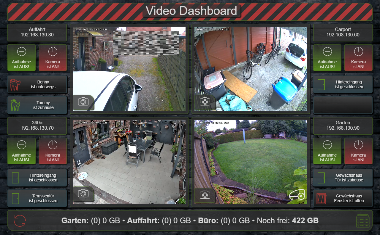

                                          Ich habe mich nun auch endlich mal mit go2rtc beschäftigt!
                                          Vier reolink ... E1 Outdoor und E1 Zoom
                                          Vielen Dank an @jumbo125 für den Tipp mit dem lokalen Zugriff und dem Anpassen der stream.html!
                                          Hier mein Dashbord:
                                          Detailansicht per PopUp:

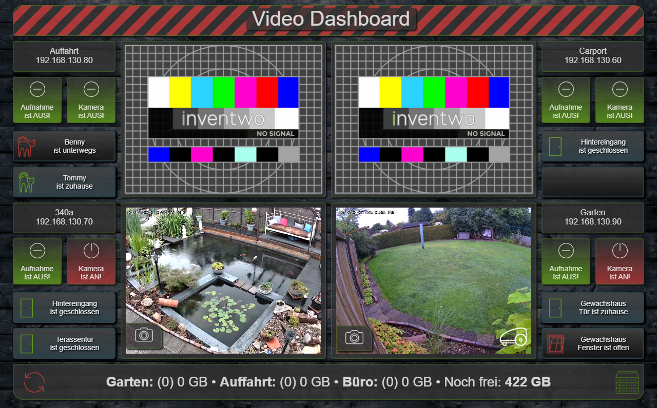

                                          Wenn die Kameras ausgeschaltet sind, blende ich ein Testbild ein (wird bei privaten Feiern genutzt um die Gäste zu schützen):
                                          Meine Config dazu (den Ton unterdrücke ich und mir reicht der sub-Stream in der VIS):
                                          api:
                                            listen: ":1984"    # default ":1984", HTTP API port ("" - disabled)
                                            username: ""       # default "", Basic auth for WebUI
                                            password: ""       # default "", Basic auth for WebUI
                                            base_path: ""      # default "", API prefix for serve on suburl (/api => /rtc/api)
                                            static_dir: "www"  # default "", folder for static files (custom web interface)
                                            origin: ""         # default "", allow CORS requests (only * supported)
                                            tls_listen: ":"    # default "", enable HTTPS server
                                            tls_cert: ""       # default "", PEM-encoded fullchain certificate for HTTPS
                                          streams:
                                            "60":
                                              url: rtsp://admin:xxx@192.168.130.60:554/h264Preview_01_sub#media=video
                                            "70":
                                              url: rtsp://admin:xxx@192.168.130.70:554/h264Preview_01_sub#media=video
                                            "80":
                                              url: rtsp://admin:xxx@192.168.130.80:554/h264Preview_01_sub#media=video
                                            "90":
                                              url: rtsp://admin:xxx@192.168.130.90:554/h264Preview_01_sub#media=video
                                          Der Link für das iFrame Widget:
                                          http://192.168.130.240:1984/webrtc.html?src=80&media=video
                                          Die Steuerung der Presets, Aufnahmen per FTP, Bewegungsalarm, Sirenen usw. läuft über den reoling Adapter.
