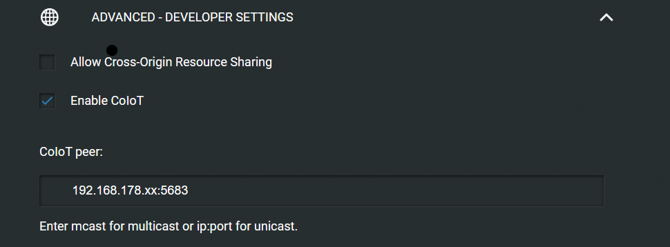

                  marian.t last edited by marian.t
                  ist zwar alles bereits geklärt, ich habe aber zufällig eine andere Lösung gefunden.
                  In der Konstellation iobroker auf Docker mit bridge netz, Host Raspi wurde im iobroker der shelly-Adapter zwar "grün" und alle shelly-Objekte mit Status "online=true", die shellys reagierten aber nicht bzw. übertrugen den Status nicht.
                  Gem. Vorschlag aus anderen Foren habe ich in iob container den port 5683:5683/udp freigeschaltet - ohne Erfolg.
                  Die Nachforschung Richtung CoAP und die Analyse im lokalen Netz (192.168.178.xx ist die shelly-IP):
                  pi@raspberrypi:~ $ sudo nmap -sU 192.168.178.xx
                  Starting Nmap 7.93 ( https://nmap.org ) at 2023-11-27 10:44 GMT
                  Nmap scan report for shelly1pm-840D8E-Bad.fritz.box (192.168.178.xx)
                  Host is up (0.0091s latency).
                  Not shown: 999 closed udp ports (port-unreach)
                  PORT     STATE SERVICE
                  5353/udp open  zeroconf
                  MAC Address: 84:0D:8E:B1:E1:nn (Espressif)
                  ergab, dass ein Shelly eine avahi/zeroconfig Anfrage auf Port 5353 erwartet. Dieser ist bereits vom host-raspi belegt und kann im container nicht weitergereicht werden, daher kam ich auf die Idee dies im shelly nachzureichen.
                  Tatsächlich gem. sequr..be blog ist es möglich dem Shelly mittzuteilen, an welchem host:port der sich zu melden hat. Dies geschieht durch Überschreiben vom Parameter "ColoT peer", der per default mit "mcast" vorbelegt ist.
                  Anm. <xx> ist anhand des IP des hosts (Raspi) zu ändern.
                  Die Einstellung <hostIP>:5638 zusammen mit Freischaltung 5683:5683/udp im iobroker-container ergibt die Lösung.
                  Alternativ ist natürlich der Einsatz von macVlan Netz im container bzw. ein Umstieg auf MQTT weiterhin möglich.
