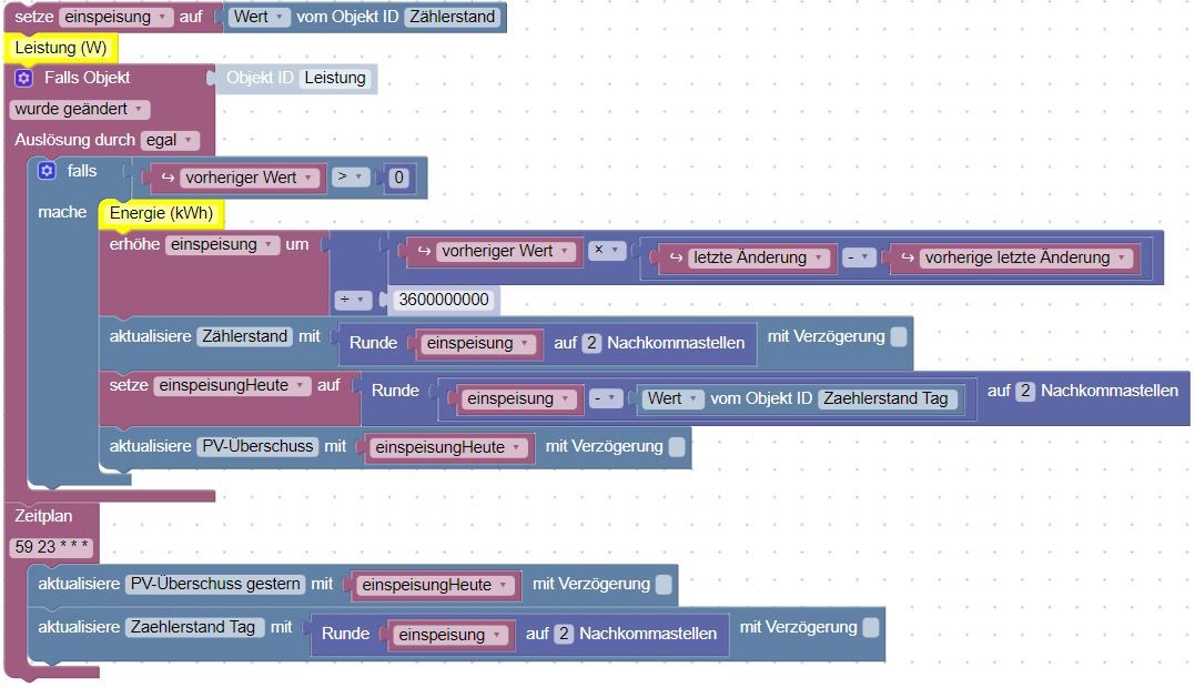

          paul53 @Taridan last edited by
          @taridan sagte: Strom als positiv (Einspeisung) ... Was verschenken wir also an selbst erzeugten Strom.
          Du hast die eingespeiste Leistung als positiven Wert (in W) und möchtest daraus die verschenkte Energie (in kWh) ermitteln? Dann muss man über die Zeit integrieren.
          • "Zählerstand" enthält die kumulative eingespeiste Energie
          • "PV-Überschuss" enthält die tagesaktuelle eingespeiste Energie
            Taridan @paul53 last edited by
            @paul53 Vielen Dank Paul! Das funktioniert so wie gewünscht 🙂
